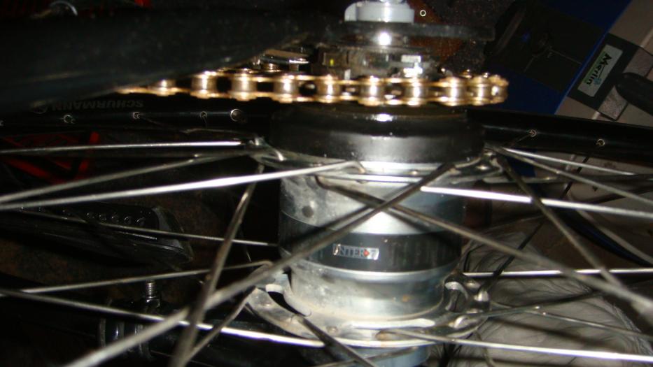

Du musst halt die Shimano Teilenummern vergleichen - also beispielsweise die komplette Getriebeeinheit (1) hat in beiden Zeichnungen die gleiche Teilenummer: Y-35B 98010 - das heist sie ist identisch und damit 1:1 austauschbar.
An den Gehäusen steht keine Nummer dran, aber du willst doch das Innenleben tauschen - also musst du schauen ob die Teile des Innenlebens exakt gleichen Shimano-Teilenummern haben.
