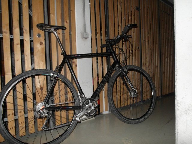

Ich fahre auf meinem Cube SL Cross Race Mavic Open Pro Ceramic Laufradsätze, sind sehr stabil.
Ceramic wird leider nicht mehr hergestellt.
Habe deshalb schon für dieses Rad einige Laufradsätze oder Felgen gebraucht auf ebay erstanden.
Sind allerdings nicht billig.
Ich würde bei Deinem Einsatzspektrum auf jeden Fall weg von Stollenreifen,
Conti 4 Seasons Rennradreifen gibt es bis 32mm Breite und sind durch die Vectran Fasern sehr widerstandsfähig.
Ich fahre hinten Maxxis Semislicks Wormdrive und vorne Schwalbe Smart Sam 1,75 ( allerdings neuerdings mit breiterer Mavic 719 Ceramic Felge )
Allerdings viel weniger Straße, mehr Waldwege.
Tubeless ging auf Grund eigener Fehler voll daneben. Ich habe Rasierschaum verwendet zum Dichtbekommen. Durch die Seife ist mir der Reifen von der Felge gerutscht und die Felge konnte ich danach wegschmeißen.
sam_0373-jpg.626990
