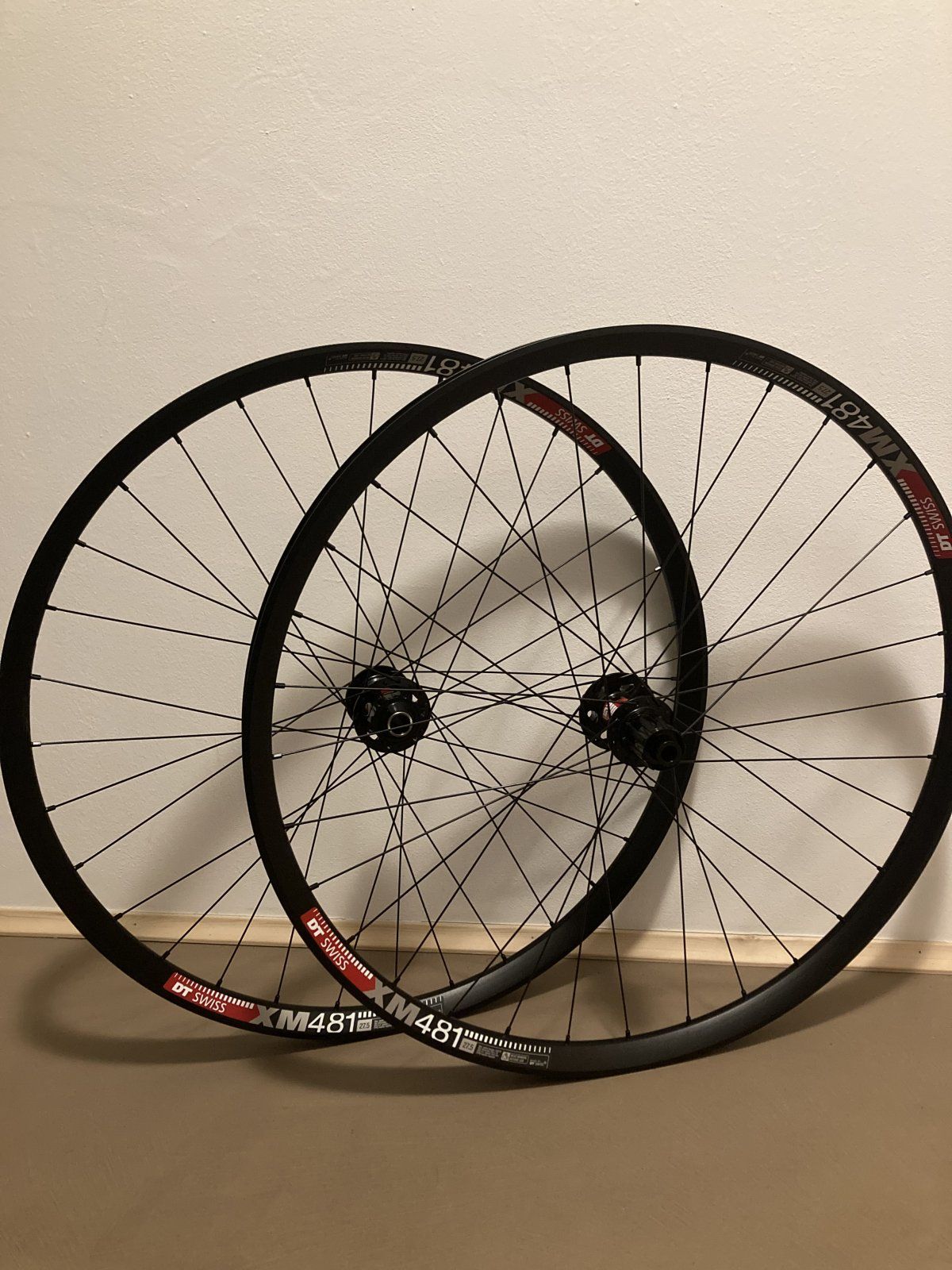

Hi.
Wenn dein Budget bei 300 Euro liegt, hätte ich dir einen schönen Laufradsatz inseriert im Bikemarkt.
Xm481 mit DT Swiss 240s Naben. Neu
Er dürfte von der Qualität her sicherlich etwas mehr sein, als du benötigst, denke ich.
Da würde sicherlich auch was günstigeres reichen.
Ein Dt Swiss x1900 Laufradsatz würde dir sicherlich ausreichen.
Der oben verlinkte ist auch für Enduro ausgelegt, was ja nicht deinen Kriterien entspricht.
Schau einfach mal rein
LG
