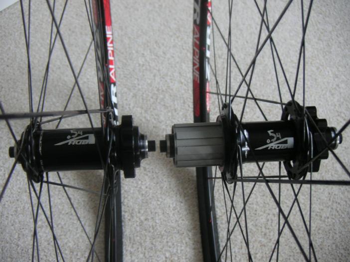

Hallo wenn du 2.3er Reifen fahren willst kannst du auch die Alpine nehmen, die Crest ist 1mm breiter.
Die ZTR Felgen sind leicht aber nicht billig aber dadurch das du mit Kit ohne Schlauch fahren kannst sparst du ca. 100 gr./Satz.
Bei deinem Gewicht kannst du auch 28L fahren.
Im Anhang ein Beispiel.
Servus Reiner
