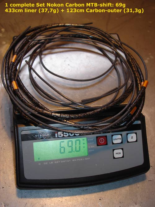

so, ich hab heute ein paar Nokon Carbon bekommen, sofort penibel "seziert" und hier ist das ergebnis. keine kommentare zur funktion oder preis, nur die nackten zahlen.
Lieferumfang Nokon-Carbon für SCHALTUNG MTB:
1 CD-Hülle als verpackung
1 Packung "Schaltung Vorne bis Kabelanschlag": 29,4g
2x 95cm liner
2x 28,5cm Carbonhülle
1 Packung "Schaltung über Sattelrohr": 15,3g
1x 113cm liner
1x 14,5cm Carbonhülle
1 Packung "Schaltung hinten": 24,2g
1x 130cm liner
1x 51,5cm Carbonhülle
1 Packung diverser endkappen und carbonsegmente
2 Schaltzüge
Total Innenliner: 433cm (in 4 teilen)
Total Carbon-Aussenhülle: 123cm (in 4 einheiten)
Gesamtgewicht von 433cm liner + 123cm Carbon-Aussenhülle: 69g
Gewicht Innenliner 113cm: 9,8g...............>100cm innenliner: 8,7g
.....>433cm liner = 37,7g
.....>123cm Carbon-Aussenhülle = 69g- 37,7 = 31,3g.............>100cm Carbon-Aussenhülle = 25,4g
ich hoffe alle konnten meiner rechnung folgen...es war mir dann doch zu mühsam alles auszufädeln zumal eh keine 100cm aussenhülle im lieferumfang dabei sind....
also nochmal im detail:
100cm Nokon Carbon: 34,1g (liner + Carbon-Aussenhülle)
100cm Nokon liner: 8,7g
100cm Nokon Carbon-Aussenhülle: 25,4g
ein paar gedanken meinerseits:
-die verpackung gefällt.nette idee.
-Ich dachte immer Nokon werden mit durchgehendem liner verbaut? das ist mit diesem set nicht möglich.die liner sind alle relativ kurz.
-wer durchgehende aussenhüllen am bike hat muss dann wohl verlängerungskits kaufen. mit 123cm aussenhülle ist nicht viel zu machen.
