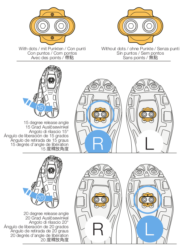

Ich fahre die Mallet E LS mit den Standardcleats (6° Float, 15° Release). Platten und Unterlegscheiben habe ich gelassen wie vormontiert (habe auch die Mallet Schuhe). Anfangs hatte ich die Pins je eine Umdrehung rein gedreht, um beim Lernen das ausklippen zu erleichtern. Die habe ich aber mittlerweile wieder raus gedreht für ein besseres Gefühl beim Fahren. Was ich allerdings gemacht habe ist, dass ich die Cleats etwas nach innen (mit der Spitze zum dicken Zeh hin) verdreht habe. Dadurch wird der Auslösewinkel etwas kleiner.

@LetzRoll es gibt soweit ich weiss CB Easy Release Cleats mit 15% Exit Winkel (entgegen dem normalen Winkel und dem Ultra-eingeschränktem Winkel)
10°. Kenn ich. Benutz ich.
Hier ist die Übersicht über die erhältlichen Cleats:
https://www.crankbrothers.com/blogs/stories/cleats-customize-your-float-release-angle
Es gibt also 15° und 10° Release und das jeweils mit 6° oder 0° Float. Die Standard-Cleats (15° Release, 6° Float) kann man auch anders herum montieren, d.h. den linken nach rechts und den rechten nach links. Dann hat man 20° Release:
Keine Ahnung was passiert, wenn man die 10° Release anders herum montiert.
