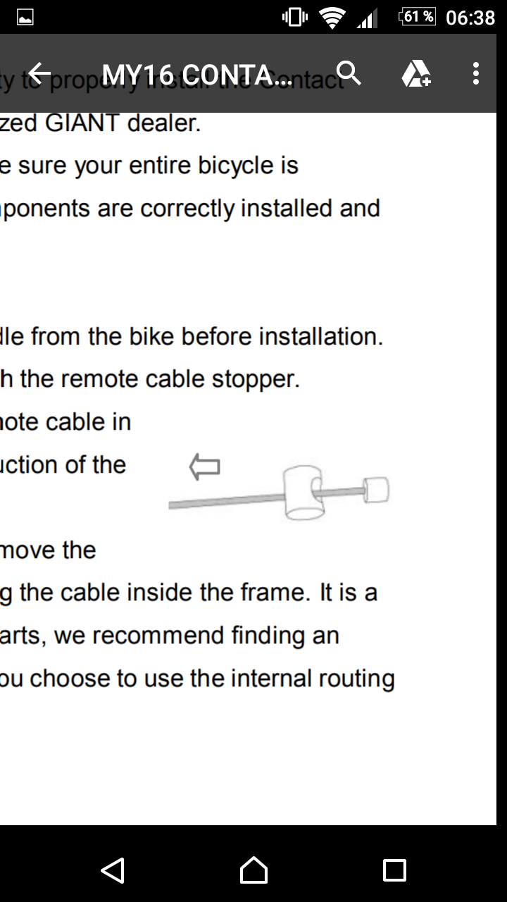

Die Giant Stütze hat an der Stütze selbst einen runden Bolzen, durch den der Schaltzug gezogen wird, so, dass der Nippel am Schaltzug dort genutzt wird.

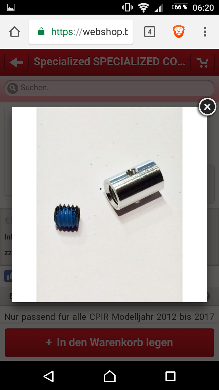

Das silberne Tönnchen für die Revive passt ja auch nicht am Southpawhebel, sitzt ja quer auf dem Seil...
Könnte aber an der Stütze passen!
Also Schaltseil über Hebel,Nippel am Hebel und unten dann das Tönnchen.

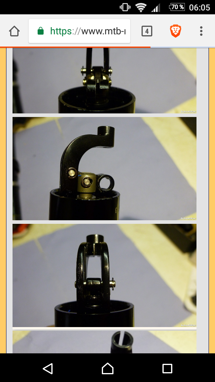

Das Maß von diesem Revive- Tönnchen hab ich nicht, allerdings sieht das Teil für meine Command post ir genauso aus,das könnte ich dir mal messen.

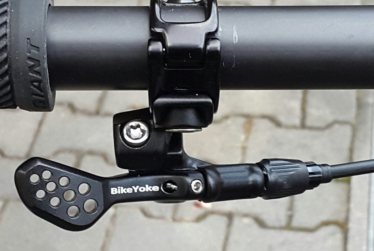

ich kenne das problem. habe meine giant ebenfalls mit einem anderen hebel kombinieren wollen. zuerst einem rock shox. da war ich mit dem selben thema konfrontiert. habe dann sowohl am RS hebel als auch an der stütze mit schraubnippeln getüftelt. geht schon. aber ist fernab von ideal. meine lösung war dann, den bikeyoke triggy hebel zukaufen. den kann man in front und read cable feed wählen. so passt das dann:
20170211_163415-1-jpg.573782
der bikeyoke trigger klingt nach einer guten lösung - vorallem auch mit der matchmaker schelle. ist mir jedoch mit 60 euro zu teuer. zumal ich den southpaw auch hier liegen habe.
billig ist er in der tat leider nicht. aber von der funktion her wirklich top. bedient sich wirklich seidenweich, ist sehr ergonomisch und, wie du schon sagtest, mit den matchmakern kompatibel. aber wenn was vorhanden ist, das nicht passt, musst wohl mit schraubnippeln arbeiten
