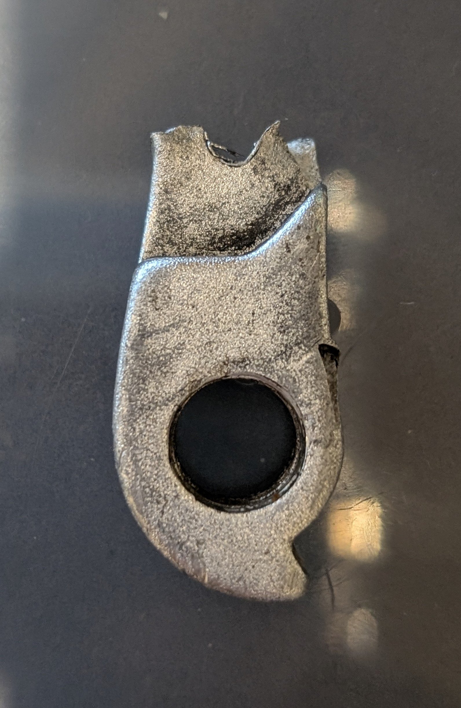

Hey zusammen,
Mir ist leider von meinem Prophete Dice 4.0 das Schaltauge weggebrochen und auch leider nicht mehr vorhanden. Hätte ich vorher gewusst das es davon zig tausend gibt hätte ich es behalten. Habe Prophete angeschrieben und folgende Infos bekommen:
die Artikelnummer für Ihr Schaltauge lautet 148301-04; Bezeichnung: Ausfallende für Rahmen (Schaltauge) DR-017.

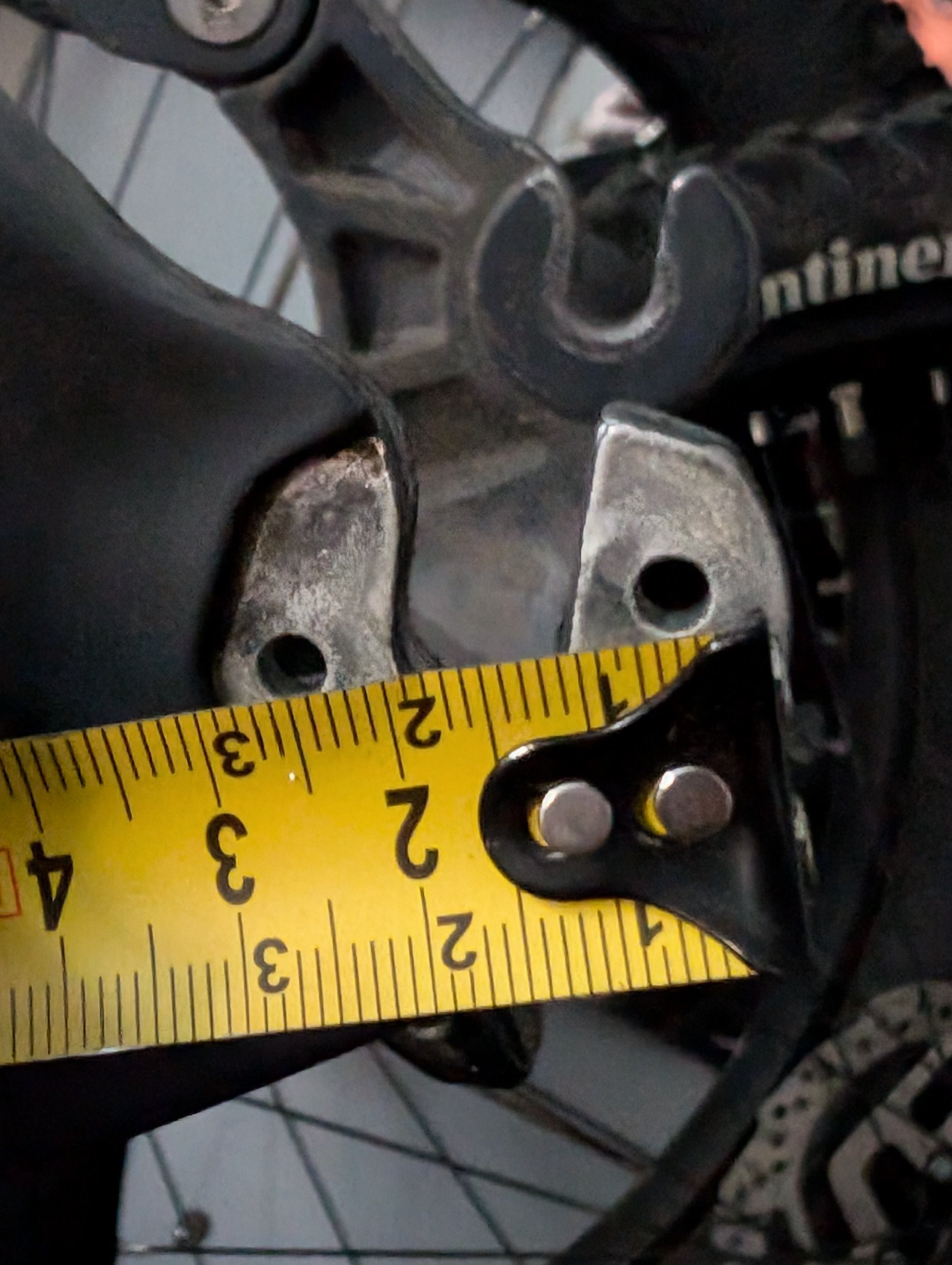

Leider finde ich unter den passenden Angaben keines. Habe auf folgender Seite meine Zahlen eingegeben und eines von diesen 19 muss es sein. Vielleicht kann mir jemand von euch helfen und mir sagen welches ich bestellen muss. Habe im Anhang noch die Befestigung am Rahmen fotografiert.
2 Loch, Aussen, M3, 17mm Abstand
https://www.schaltaugen.info/products
Ich wär euch mega dankbar.
Beste Grüße

Ich denke auf der Seite von Schaltaugen.info ist gar kein passendes Schaltauge dabei. Am ehesten sehe ich noch bei Marwi/Union ein paar, die passen könnten: https://www.marwi-eu.com/de/gh_assem_out_2_screws_thr_gh.php
Dort gibt es allerdings in der Fahrradmarken-Auswahl keine Prophete-Räder und weil die abgebildeten Schaltaugen nur von einer Seite zu sehen sind, ist die Auswahl eines passenden Schaltauges eine reine Lotterie.
Du musst über deinen Händler oder direkt über Prophete zum richtigen Schaltauge kommen. Es kann ja nicht sein, dass für ein Radl, welches erst ein paar Jahre alte ist, keinerlei Ersatzteile verfügbar sind.
Ohne das alte Schaltauge ist es nahezu unmöglich das passende auf einem Bild zu erkennen.
Sehe ich auch so, Prophete ist ja auch eine der renomiertesten Fahrradhersteller.
Was ist mit dem Krapfen hier:
Fischer, Zündapp Rex Bergsteiger und co
Kein Originalteil, Passgenauigkeit siehe Bilder 🤔
https://www.schaltauge.de/Schaltaug...cher.html?listtype=search&searchparam=fischer

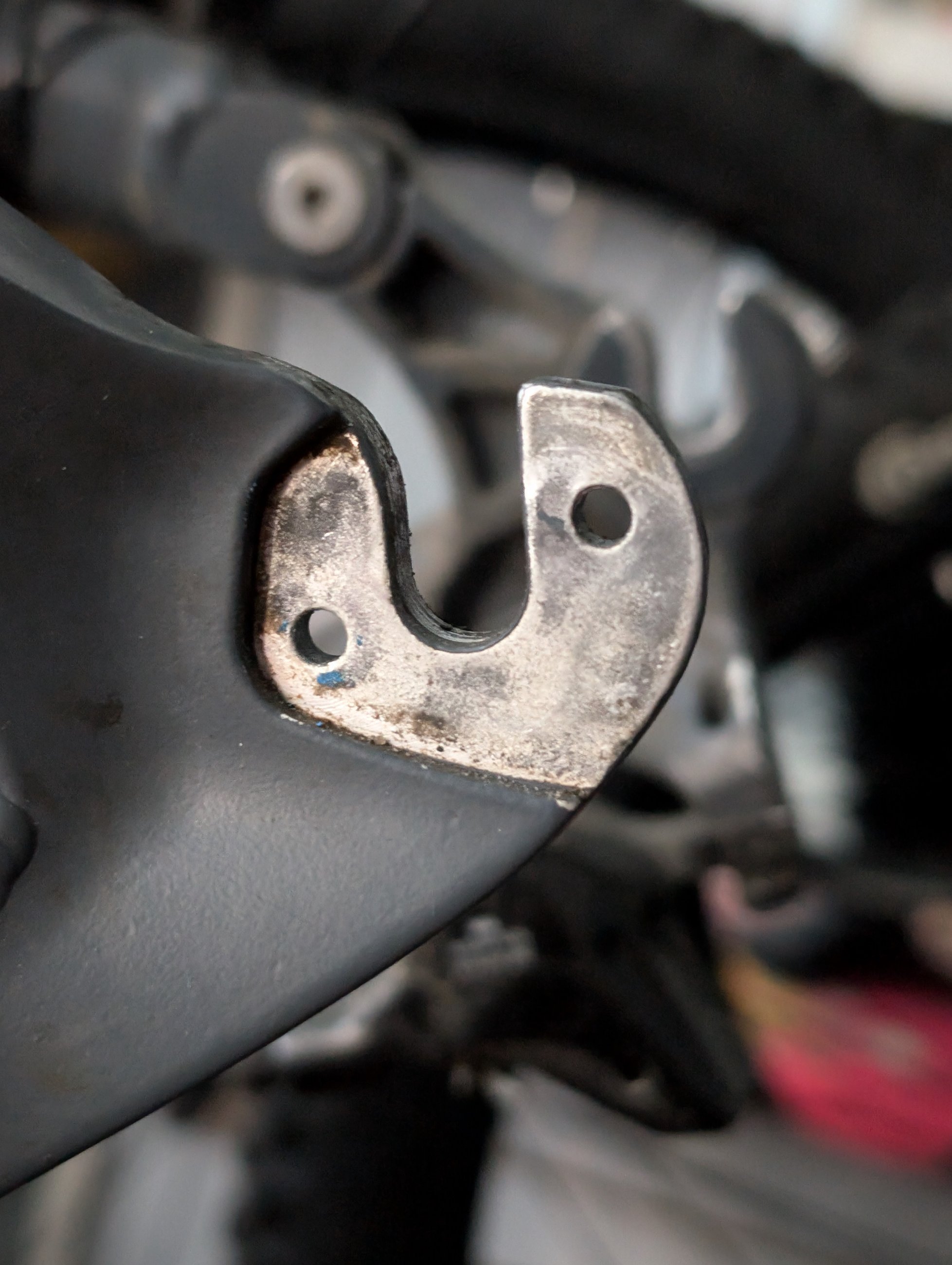

Im Anhang noch ein Bild wo man das Schaltauge sehen kann aber am Fahrrad.
Wenn einer es finden kann bitte melden.

Das könnte es vom Bild sogar echt sein, ich muss nochmal genau gucken aber vielen Dank schonmal!!!!
Das könnte schon hinhauen :)
Auf meinem Ebaylink weiter oben sind Bilder vom Rahmen, die kannst du vergleichen.
Das von Ebay ist aber ungenau gefertigt - sollte aber auch passen.
Das Schaltauge liegt nur an, wird von den Schrauben gehalten, wenn man das Hinterrad mal ausbaut.
Ansonsten sitzt die Achse im Rahmen und der Schnellspanner drückt das dann an.
Wenn es nicht bündig sitzt, kann man etwas nacharbeiten.
Danke dir! Ich bestell das jetzt einfach wird schon schief gehen. Und wenn das richtig ist bestell ich mir direkt 3 Stck. Wenn nicht bastel ich mir das irgendwie da dran mit ein bisschen feilen hautptsache das sitzt richtig. Ich werde mich auf jeden fall nochmal melden, wie das ganze gelaufen ist oder was nun die Lösung war. Danke euch allen!
