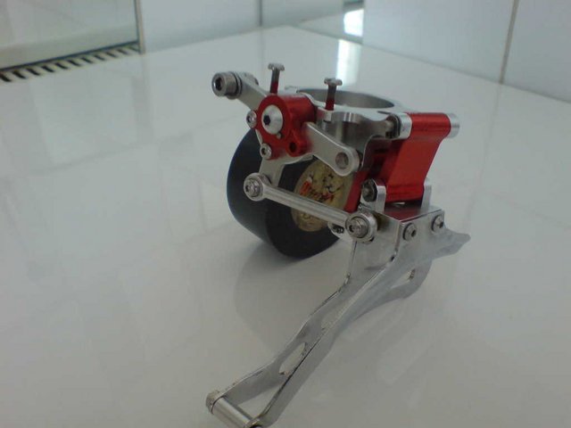

Habe einen Precision Billet Umwerfer und möchte ihn erleichtern ohne groß das klassische Erscheinungsbild zu zerstören.
Erste Gedanken:
-Carbonleitblech
-Schraubentuning
Anbei ein Bild:
Was meint ihr?
Weitere Anregungen?
Traumhaft! Was wiegt das schöne Stück?
Die Zuganlenkung ist von unten, oder?
Für welche Kettenblatt-Größen ist der ausgelegt?
Das Gewicht beträgt mit Buchsen für 31,8mm und 28,6mm immoment noch 132 Gramm.
Man kann ihn von oben und von unten ansteuern.Auf dem Bild ist er für Zuganlenkung von unten vorbereitet.Ist für MTB-typische Kettenblätter ausgelegt.

Ich würde am Gehäuse eher nix machen, das wäre eh nur Verschlimmbesserung.
Schraubentuning auf jeden Fall, aber wieviel kannste da mit konventionellen Schrauben rausholen?
Da werden doch einige Bolzen drin sein, die Du drehen (lassen) müßtest,
wenn Du die Möglichkeit hast, hau rein.
Da man das gute Stück ja wohl weitgehend zerlegen kann
(zwecks Umbau) müßte das einem die Sache erleichtern
(im wahrsten Sinne des Wortes).
Aus welchem Material sind die Leitbleche?
Wenn´s Stahl ist, ginge da ja einiges.
Ich würde aber nur das äußere Leitblech tauschen bzw.durch CfK ersetzen,
vielleicht mit einer schmalen Stahlleiste innen.
gutes Gelingen, halte uns auf dem Laufenden, Gruß Martin

Am Gehäuse wird nichts bedremelt.Das ist mir klar.
Meiner ist entgegegn dem Bild auch komplett schwarz eloxiert,was in der Serie so nicht entspricht (Habe das Bild nur zur Verdeutlichung genommen.Habe immoment keine eigene Kamera).
Wäre auch zu Schade drum.
Allein die Befestigung der Leitbleche geschieht mit sechs M3 Linsenkopfschrauben.Die könnten in Titan oder Alu ausgetauscht werden (weiß noch nicht 100% ob Alu reicht).
Leitbleche sind aus Stahl.

Das Bild kenne ich!
Ist von Hawkpower.

Meint ihr das man die "Sicke" im vorderen Leitblech braucht oder kann man einfach eine Carbonplatte auschneiden und als Leitblech benutzen?
Aus optischen Gründen hab ich's bisher mal in Frieden gelassen ;) Sind beim Paul's sogar nur 4 Schrauben, um die Bleche zu lösen.
Beim äußeren Blech kann ich mir gut vorstellen, daß man da soweit ohne die Sicke auskommt.
Mit Carbonleitblech gefällts mir halt besser.:)
Werde mir wohl nächste Woche eine Carbon- oder Carbon/Aramidplatte bestellen und die ersten Versuche damit zu unternehmen.

moin,
da das innere Leitblech die Kette beim Runterschalten nur kurz "schubst",
könnte es gehen.
Aber was hälst Du davon, innen eine kleine Leiste aus Stahl anzubringen,
bspw.ins Carbon eine rillenartige Vertiefung einfräsen (sofern Du die Möglichkeit hast),
die zur Aufnahme der (Edel-) Stahlleiste dient?
Das müßte ja nicht über die ganze Länge gehen.

Das "einfräsen" ohne Fräse erschwert die Sache schon.Mal sehen ob man es mit einen Dremel auch hinbekommt.
Kann man für die Leiste kein Titan nehmen?
Das hätte ich sogar noch da.
Was mir jetzt auffällt ist das der XTR "Plattenumwerfer" nicht diese "Sicke" hat.Und er schaltet auch.
Wie dem auch sei,ich fang schonmal an die benötigten Tuningmaterialien zu bestellen!

das sollte wohl auch funzen.
Das mit der Leiste ist auch mehr im Sinne von Langlebigkeit,
damit die Kette - auf Dauer - Dir das Carbon nicht abschabt.
Und mit dem Einfräsen ist auch nur eine Idee oder Möglichkeit,
damit das Titan oder Stahlteil besseren Halt am Carbon findet.
Zugleich könnte man es so innen einkleben,
ohne daß man von außen was sieht von der Befestigung,
aber vielleicht gäbe es da noch andere Möglichkeiten.
edit: ich habe mir den Werfer gerade noch mal angesehen.
das äußere Leitblech ist ja sehr schmal, das machts um so schwieriger.
Es würde ja reichen, den Sickenteil, also der nach innen vorsteht,
aus Ti oder Stahl "anzuformen" und dann aufzusetzen.

Ach so,deswegen.
Ich habe überlegt das ich das "Blech" aus zwei Platten baue.Eine 1,5mm Carbonplatte mit einer 1mm Aramidplatte verkleben.Im montierten Zustand zeigt die Seite der Aramidplatte natürlich nach innen.Oder halt Mischgewebeplatte.Mal sehen was besser ist.
Deine Idee ist natürlich die sicherste -das ging auf jedenfall.Muß allerdings zugeben das es meine erste Arbeit mit Carbon ist und ich keine Möglichkeit habe so was einzufräsen.Aber vielleicht ergibt sich etwas noch.
Die M5 Schrauben des Umwerfers sind schon als Aluschraube in rot bestellt.Bei den kleinen M3 Linsenkopfschrauben muß ich noch Überlegen welche aus Alu oder Titan sein muß.
dann versuche doch, statt der 1mm Aramidplatte ein entsprechendes
Ti Stück innen aufzukleben, wenn Du eh Ti Material da hast. Vielleicht reicht ja kleben.
Vorab würde ich mal checken, was das gewichtsmäßig bringt.
Das äußere Leitblech kannste ja wohl einfach demontieren,
also mal wiegen, grob durch 4 teilen plus ´n Aufschlag
von 3-4 gr ca.für den Ti Streifen.
Du solltest auf jeden Fall zusammen mit den Schrauben / Bolzenmodifikation deutlich unter 100 kommen.

Ok,werde ich checken und meine Fortschritte hier dokumentieren.
Bin selber gespannt wie schwer bzw. leicht der Umwerfer wird.

Also ich habe das äußere Leitblech jetzt demontiert und gewogen.
Es wiegt 14 Gramm.Eine Carbonversion wird also ca. 4 Gramm wiegen.
Dann wären wir schon bei 122 Gramm.
Nicht schlecht und die Schrauben werden ja auch noch optimiert..... .:)
