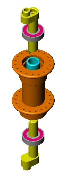

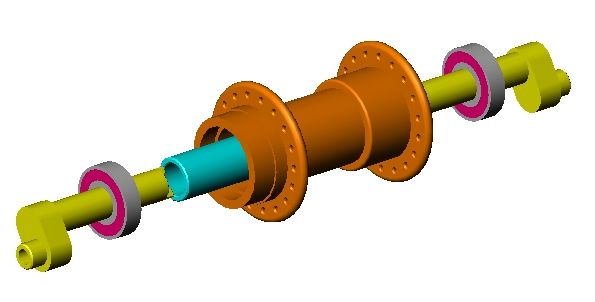

Hallo zusammen!
Leider weisst meine vor kurzem erworbene Bullseye HR-Nabe eine Achslänge von gerade mal 138mm auf. Von von ausreichender Stützfläche für die Ausfallenden kann so natürlich keine Rede mehr sein.
Eine neue Achse muss also her!
Warum also nicht gleich eine nette Idee "einfliessen" lassen?
So, ich denke ihr versteht worauf ich hinaus will.
Vorschläge und Anregungen, besonders für die Verbindung der beiden Achshälften "are highly appreciated" ;) (kann mal jemand Fotosa von der ENO posten?)
Wenn alles gut geht, kann ich ´nen Prototyp mit nach Berlin bringen...
Viel Spass & Gruß,
peppa

nur ne kurze bemerkung:
die 138 mm bullseye achse die du da hast ist für nen 130mm hinterbau!
hab gerade mal in meinem zeug gewühlt und ein vergleichsmodell rausgesucht, bei der ist das auch so...
analog dazu ist die 135 mm achse 143mm breit.
trotzdem ein interessantes bastelprojekt!
viel spass dabei! und guten erfolg vor allem!
