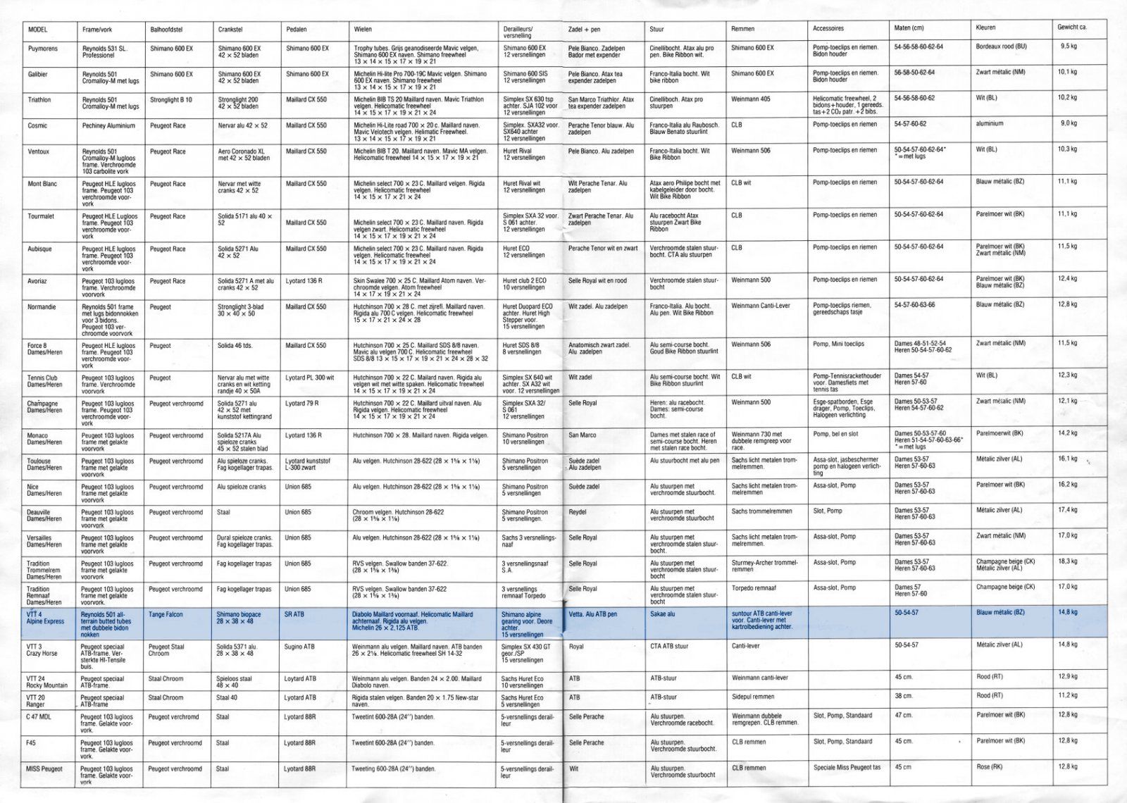

Also was machen? Auf Auseinanderrupfen, Teile Verstauen und Rest Verhökern hatte ich irgendwie doch keine Lust. Dann lieber die begehrten Teile erstmal „am Rad“ lagern und bei Gelegenheit ein paar weitere passende Komponenten besorgen. Auch wenn es eigentlich ein Teileträger sein soll, kann aber auch ein Blick in diverse Peugeot Kataloge nicht schaden. Fündig wurde ich im Modelljahr 1987:
(Katalog D 1987, Foto: https://www.velopedia.online/Document/Show/1530)
(Katalog F, angeblich 1988 und auch sonst einige Fehler, Foto: https://www.bikeboompeugeot.com)
(Katalog NL 1987, Fotos: http://www.peugeotshow.com/1987nl.html)
Ich muss zugeben, dass ich durch die Komponenten und das Erscheinungsbild auf ein früheres BJ als 1987 getippt hätte. Peugeot hat offenbar noch ein paar Reste verbaut, denn 1987 gab es ja schon die 730er XT.
Jedenfalls stellt sich somit heraus, dass der LRS mit den Maillard Diabolo Naben original ist, wenn auch mit Shimano 6 fach Freilauf statt 5fach Maillard Helicomatic. Und statt der XT U Brake war eine Rollercam verbaut. Dann noch Sattel/stütze, Reifen tauschen und es sollte ganz gut dastehen.

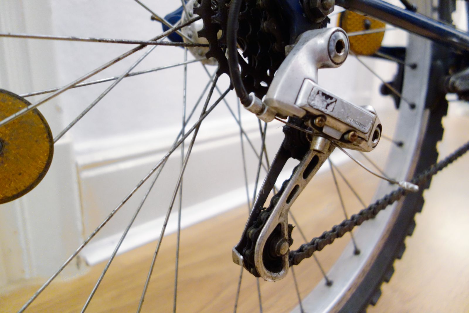

Dann ging´s los mit den Komponenten. Zunächst die leckeren Deerhead Schalthebel. Hier gibt´s jetzt einen Haufen Handyfotos, die ich hauptsächlich zur Doku gemacht habe, damit ich die Sachen auch wieder zusammenbekomme. Evtl hilft es mal jemandem, auch wenn die Hebel recht einfach (rechts und links identisch) aufgebaut sind.
Deckel ab
Plastikring/obere "Gehäusedichtung"
Distanzscheibe
Darunter C Clip (kriegt man mit bisschen Hebelbewegung/Gerüttel auch ohne Gewalt ab)
Feder (Arretierung findet oben über das Zusammenschrauben mit dem Deckel statt, Hebel muss dazu nach "oben" gestellt sein)
Hebel ab
Feder zur Rasterung nicht verlieren! Die Sachen habe ich später ein wenig bearbeitet, damit es wieder schön klickt.
Kunststoffscheibe/Wegbegrenzung entfernt
Nach Polieren und Fetten erfolgt der Zusammenbau in umgekehrter Reihenfolge. Artsy fartsy Shot machen ist optional, gibt aber Bonuspunkte beim Bartwachs Fotowettbewerb.

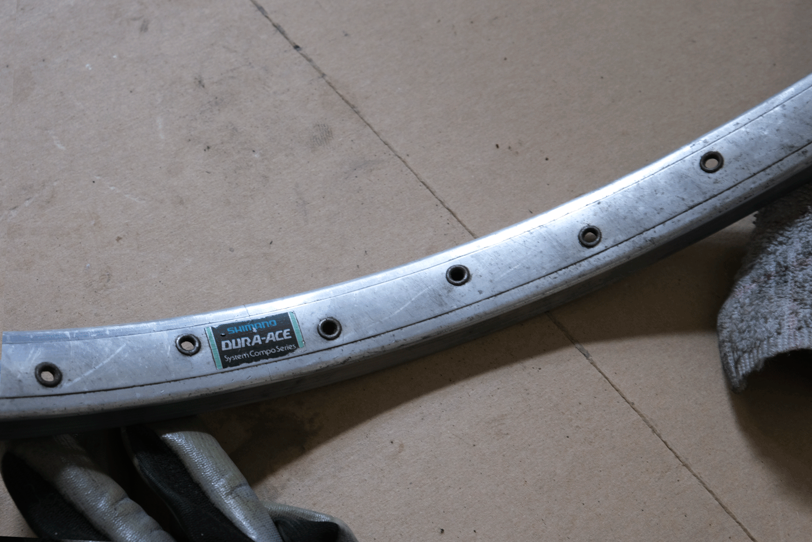

LRS war als nächstes dran. Zum polieren der Felgen/Naben wollte ich den eh auseinander nehmen. Irgendjemand hatte die Rigida Felgen mit Dura Ace Stickern gepimpt, die blieben natürlich dran.
Dabei festgestellt, dass die Speichen 2,2 (?)mm und außerdem lackiert waren. Passiert nicht so oft, dass 2mm Union, die ich noch rumfliegen hatte, ein Upgrade darstellen (180g gespart, wen´s interessiert).
Leider war die Hinterachse ziemlich krumm. Hatte dann zunächst eine neue (gebrauchte) Achse bei Thomas@Re- Bicycle in FfM besorgen können (126mm Klemmung), aber die Konen und Lagersitze waren wohl schon unrund gelaufen und ich hatte 1/2 Umdrehung Spiel, 1/2 Umdrehung Pfeffermühle. Zufällig war aber ein Satz Naben in den eBay KA und auch noch der Nähe!
Kosmetisch waren sie auch besser, also schnell flott gemacht. Blöderweise durfte ich das VR dann wieder ausspeichen, aber ich war froh, das schnell und günstig lösen zu können.

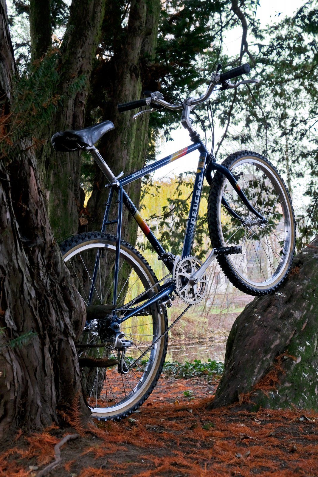

Nach der Spielfilmpause jetzt noch Bilder vom fertigen Rad. Mangels 4000er Berge musste leider der örtliche Park herhalten.
Bleibt nur noch zu sagen, dass ich nach der Fotosession dann doch noch eine kleine Runde gedreht hab.
Überraschend war die sehr leicht und weich zu bedienende Schaltung. Dachte auch die fehlende Indexierung würde mich mehr stören, war aber absolut unproblematisch. Auch durchgerutscht ist trotz Provokation nichts. Die Bremsen dagegen - sagen wir mal ich bin froh, dass ich keine Abfahrt vom höchsten Berg Marokkos machen musste.
Ich habe außerdem ein Handling wie ein 40 Tonner erwartet, aber das war nicht der Fall. Da wird wahrscheinlich auch die Gewichtsersparnis geholfen haben (jetzt schlanke 13,3kg), aber trotz des langen Radstandes ist das Rad recht handlich und reagiert prompt auf Lenkkommandos. Ist vielleicht auch dem kleinen Rahmen geschuldet, aber ich kann wirklich nichts negatives sagen. Der breite Lenker und recht kurze Vorbau geben wirklich gut Kontrolle. Demnächst werde ich dann doch mal eine längere Stütze einbauen und meine übliche Runde (30km) drehen!
