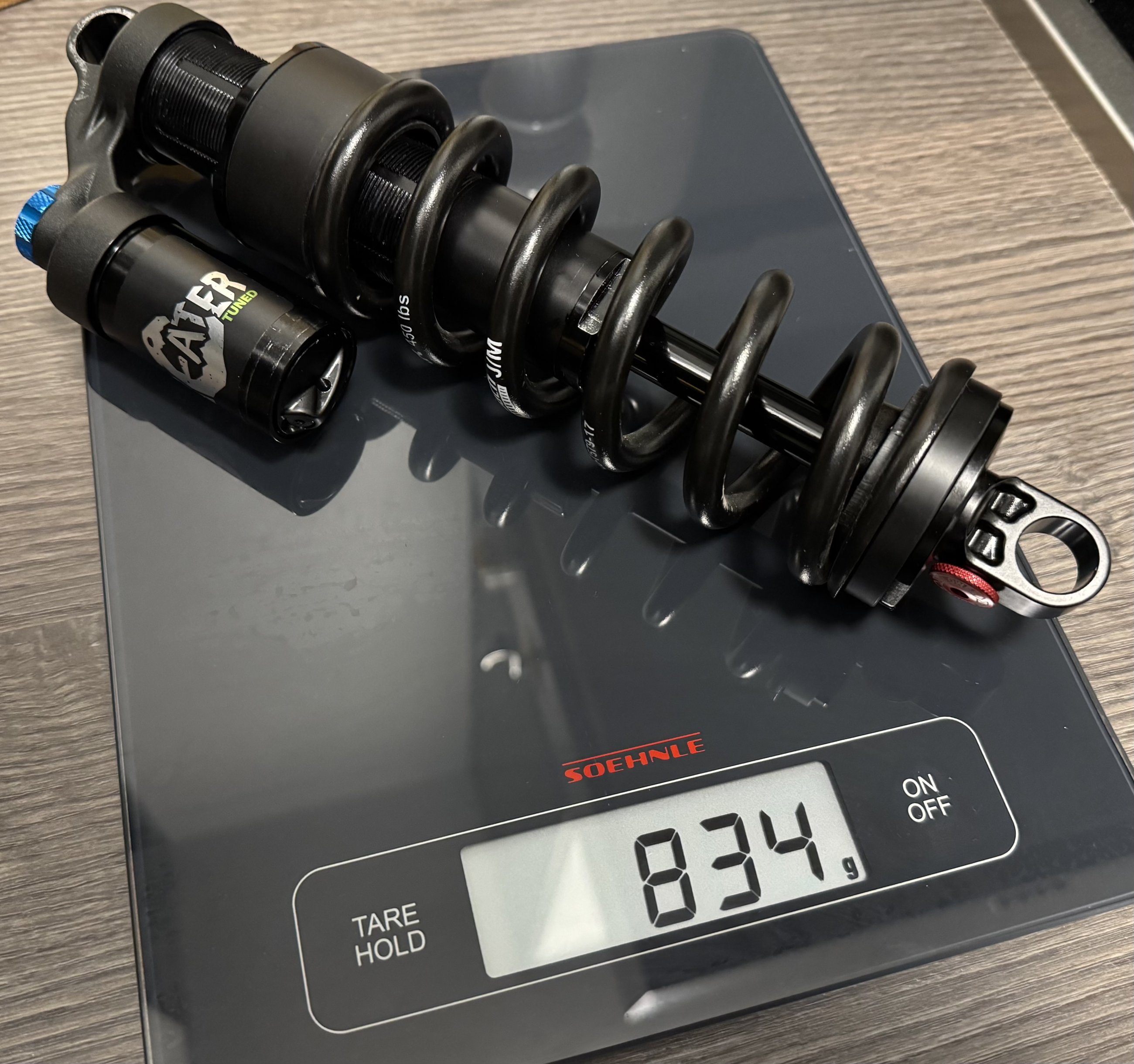

Die Modifikationen an meinem Dämpfer
Um die Federvorspannung rastern zu können, den Vorspannteller besser gegen Lösen zu sichern und um den unangenehmen Vorspannteller des Van loszuwerden, habe ich den Dämpferkörper meines Vans auf der Arbeit fräsen lassen (danke an die Werkstatt dafür) und anschließend zum Eloxieren gegeben.
Zur besseren Wartbarkeit daheim habe ich außerdem IFP und Reservoirdeckel des Float X verbaut. Weil er passt und nicht schlechter sein wird als der originale Anschlagpuffer habe ich außerdem den des aktuellen DHX verbaut und mache mir potentiell über den Federteller unten noch Gedanken.
Das Rockeater-Kit von Shockcraft ist mittlerweile angekommen und verbaut. Mit inbegriffen ist der O-Ring, der zwischen Basevalve und Dämpferkopf eingesetzt wird. Das Rockeater-Kit ist ein einzelner Tune, der auf 400 lbs/in Federhärte abgestimmt ist, aber für 300 bis 500 lbs/in ausreichend Bandbreite besitzen soll. Druck- und Zugstufe sind als Twostage-Stacks, also progressiv, ausgeführt, auf dem Basevalve ist ein gewöhnlicher linearer Stack verbaut.
Der Dämpfer muss jetzt noch montiert und entlüftet werden. Ein Test im Vergleich mit einem Super Deluxe Coil A1, den ich zwischenzeitlich als Ersatz gekauft habe, und weitere Bilder folgen hoffentlich bald.
Fragen zu meinem Projekt oder Eindrücke respektive Bilder von den Kits von Avalanche oder WPS sind sehr willkommen!
Ist mittlerweile fertig. Entlüftet mit Shockcraft Hot Oil Green (18 cST@40°C und VI 325), damit etwas dicker und temperaturunabhängiger als Motorex 4WT (16 cST@40°C und VI >250) und Maxima Plush 3WT (14cST@40°C, VI 228). Alles davon ist Welten entfernt von Fox 10WT (44 cST@40°C), was standardmäßig eingesetzt wird. Die Viskosität hat dabei hauptsächlich Einfluss auf Lowspeed-Dämpfung.
Der fertige Dämpfer wiegt mit 450lbs/in-Feder von SAR ohne Hardware etwa 830g, was man durchaus leicht nennen kann.

Was ich soweit schon festhalten kann ist, dass der Van zwar erwartbar nicht so sensibel wir ein Twintube ist, sich aber vor dem Super Deluxe Coil mit Negativfeder nicht verstecken muss. Der Van fühlt sich nicht totgedämpft an, und gerade auf den kleinen bis mittleren Sprüngen hier fühlt er sich erheblich kontrollierter an als der Super Deluxe Coil. Habe nicht mehr das Gefühl, über den Lenker rausgedrückt zu werden.
