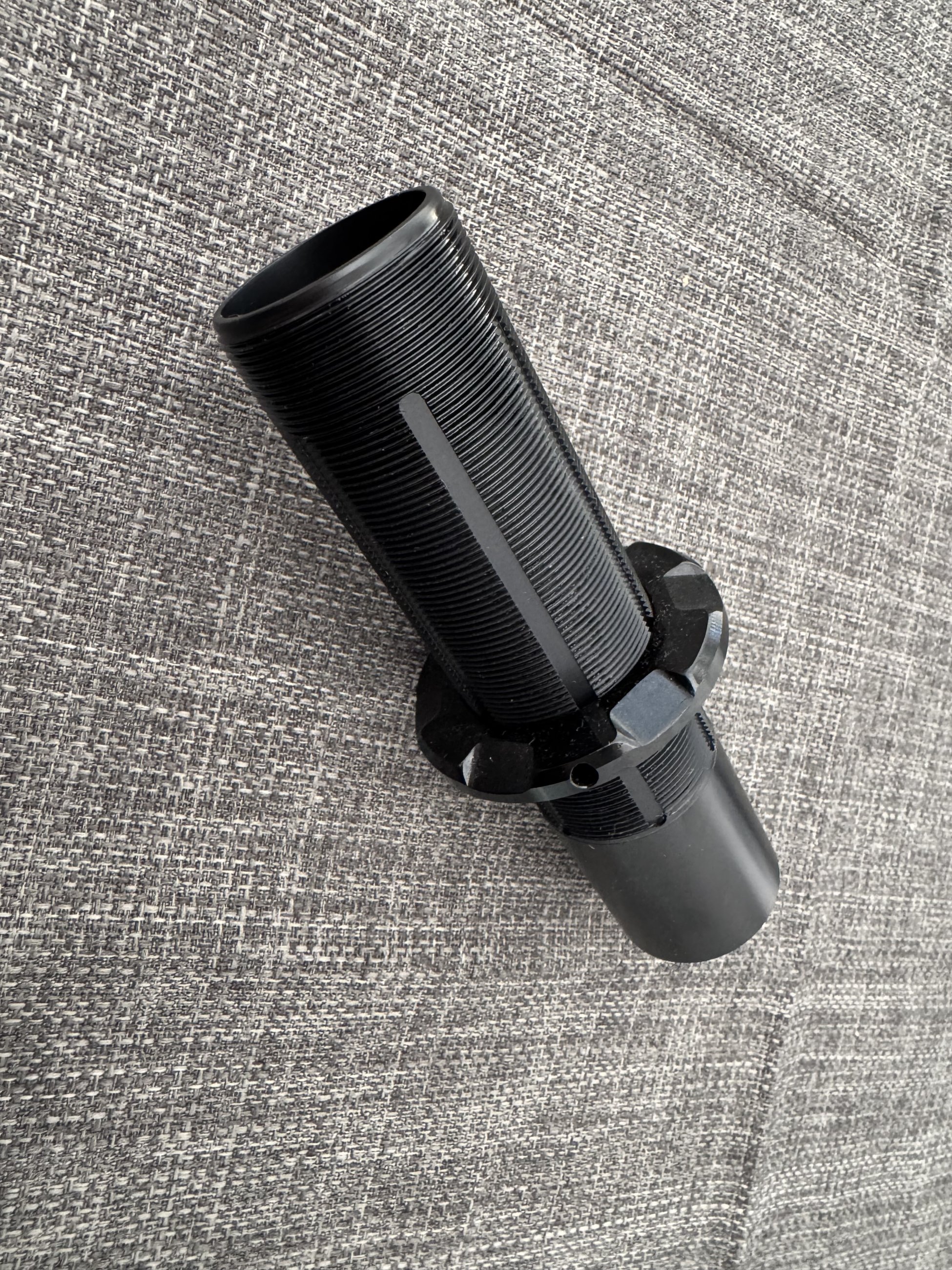

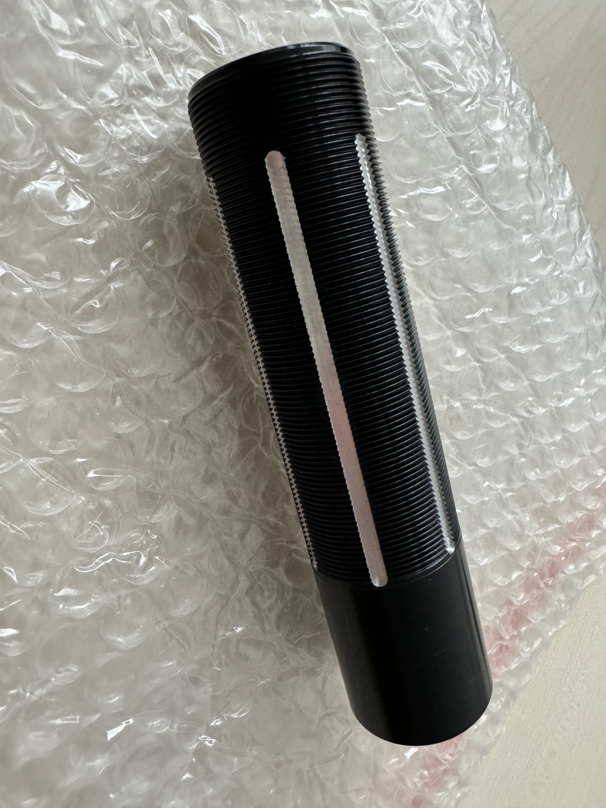

Die Modifikationen an meinem Dämpfer
Um die Federvorspannung rastern zu können, den Vorspannteller besser gegen Lösen zu sichern und um den unangenehmen Vorspannteller des Van loszuwerden, habe ich den Dämpferkörper meines Vans auf der Arbeit fräsen lassen (danke an die Werkstatt dafür) und anschließend zum Eloxieren gegeben.
