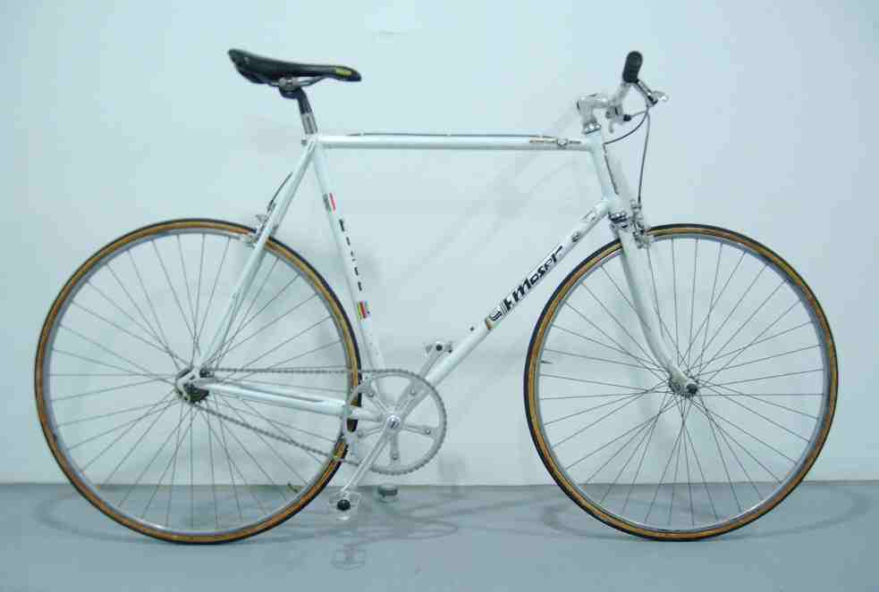

so leute. ES IST VOLLBRACHT!!!!
jippie!
vorerst noch eine kleine projektbeschreibung und morgen gibts dann FOTOS...
ich hab also mein steinaltes f.moser in einen schneidigen singlespeeder verwandelt. die schaltung von campagnolo wird per ebay verscherbelt und das projekt finanzieren... :bier:
mit dem tretlager hat es ein paar problemchen gegeben (siehe oben), aber die haben unabsichtlich zu einer lustigen lösung für das kettenlinienproblem geführt: ich hab nämlich die tretachse anscheinend falsch herum eingebaut. jetzt ist zwischen strebe und kettenblatt nur noch platz für einen kranz, was dazu geführt hat, dass das kettenblatt knapper als geplant sitzt.
an der nabe hab ich einfach ein beilagscheibchen von der linken seite auf die rechte umgebaut, die felge ein bisserl rüberzentriert VOILA! die perfekte kettenlinie. (mit einem normalen 1-fach-ritzel auf einer 6-fach-nabe)
den langen original-vorbau hab ich durch einen alten, aber durchaus sportlichen PUCH-vorbau ersetzt, der viel kürzer und dadurch sehr gemütlich ist. den rennlenker durch einen fetzigen waffenrad-style lenker ersetzt, der wohl auch von einem alten puch-cruiser stammt.
der lenker ist natürlich ein bisserl schwerer als notwendig wäre, aber dafür sehr stylish, wie ich finde.... der vorbau ist erstaunlich steif, stabil und leicht... :love:
das eiernde kettenblatt und die kettenspannung muss ich noch in heavy duty testen, bericht kommt morgen mit den fotos...
die übersetztung 52/18 hab ich intensiv (mit meinem schaltbaren rad) getestet. die scheint mir wirklich sehr für normalen stadtverkehr geeignet, wenn man beim antritt ein bisserl stramme wadeln beweist... ;)

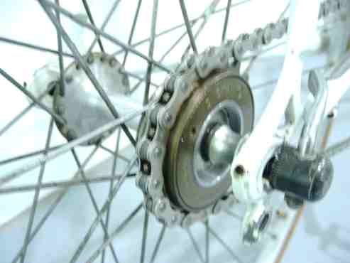

nochmal MIT bild
so sieht die SSP-lösung aus... pipifein, ohne kettenspanner.
(das thema hat mit etwas sorgen bereitet...)

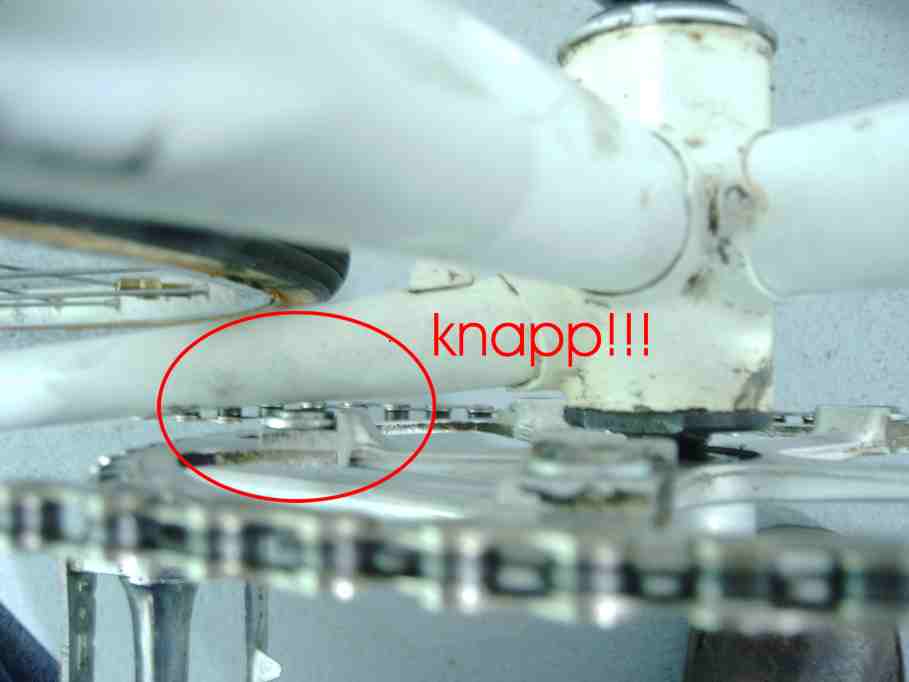

und die sache mit dem vorderen kettenblatt.
ca. 1,5 millimeter zwischen beilagscheibe und strebe... phhhhffft!!
(ich hoffe man kann das erkennen)

alles klar - Orgasmus auf Befehl
Prinzipiell: schick
Farbe: sehr schick - aber mal putzen (Tretlager :D )
nicht sehr schick: der Vorbau muss exakt 75 mm länger sein
na wie war ich?
ahhh, super!
stimmt, auf dem foto schaut das tretlager ein bisserl grindig aus. aber eigentlich ist das kein dreck (zumindest hauptsächlich), sondern schrammen im lack.
aufgrund des stattlichen alters des bikes sind wohl ungefähr zwei millionen schrammen im lack. aber ich hab mir überlegt das nicht auszubessern weils einerseits recht charmant aussieht (wenn man auf retro-look steht) und weil andererseits pipifein-glänzende räder in the big, bad city nur allzuschnell unabgesprochen den besitzer wechseln.
also mir gefällts auch gut. haut mich nicht vom hocker, aber ist durchaus sehenswert...
falls irgendjemand so einen rahmen in rh 60 übrig hat, bitte melden!!!
