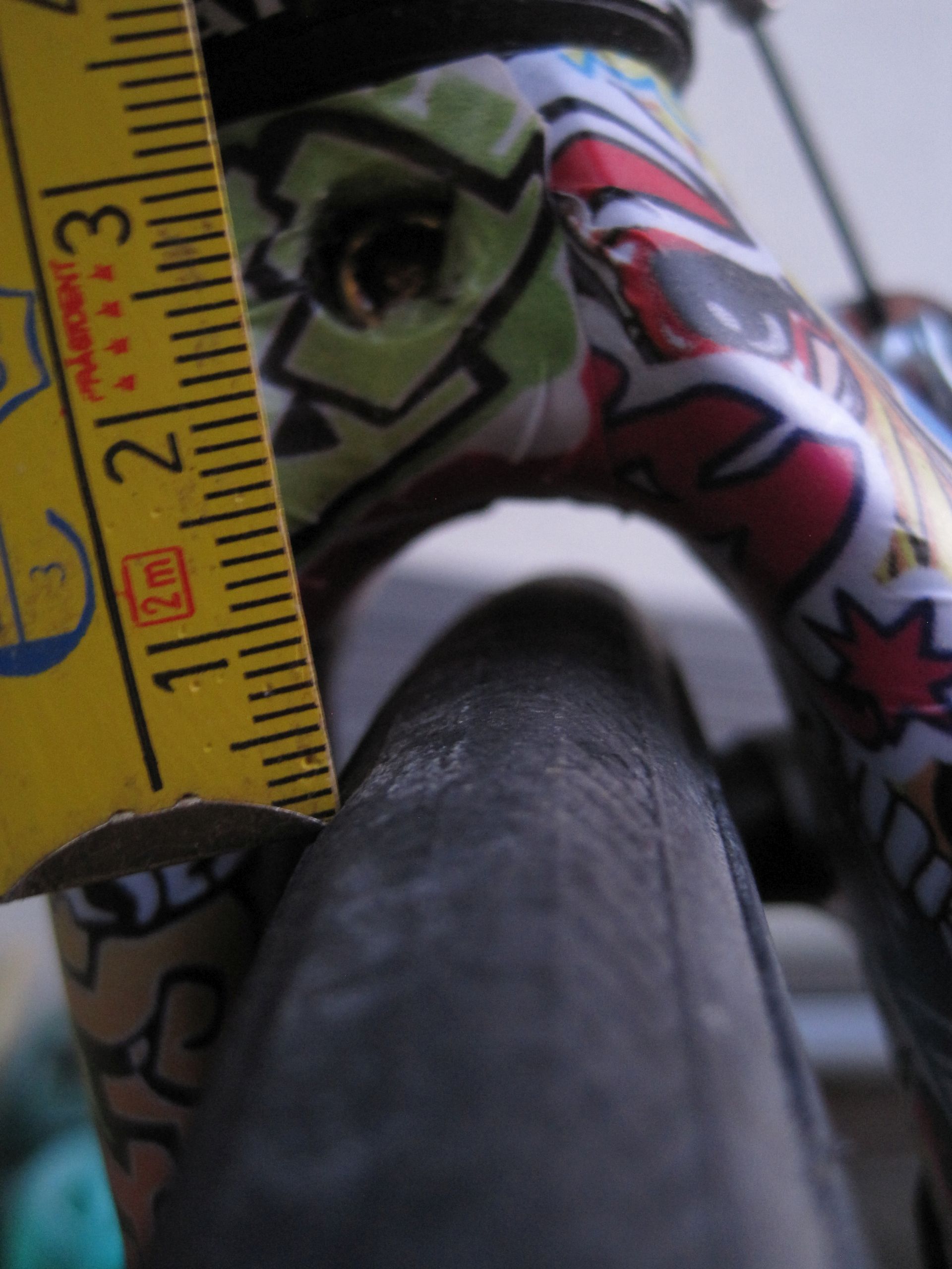

Ich würde gerne auf mein Rennrad etwas breitere/komfortablere Reifen aufziehen. Hintergrund ist der, dass ich damit einen neu erworbenen Kinderanhänger ziehen möchte und Ich mit meinem Kleinen im Anhänger so wenig wie möglich auf der Strasse fahren möchte. Zumal die Strassen in unserer Region zu grossen Teilen miserabel sind. Die Idee ist nun vermehrt auf Forstautobahnen und Radwegen zu fahren, allerdings sind mit den aktuellen Reifen Pflasterstrassen schon kein Vergnügen .
Das Rad ist ein Villiger Bachata mit Mavic CXP22 Felgen. Momentan sind Reifen in der Grösse 700x23 montiert.
Die Frage an die Profis ist nun wie viel grösser die nächst grösseren Reifen in der Praxis sind.
Hatte erst vermutet dass meine Bremsen die schmalste Stelle wären, diese hätte ich dann entsprechend umgerüstet. Allerdings sieht es momentan eher so aus als obs im Rahmen bzw. der Gabel knapp wird. Ich habe mal ein paar Bilder angehangen um zu zeigen wieviel Luft noch ist:

Schlag Dir das aus'm Kopf.
Das Millefitzchen was da in Sachen Reifengröße geht, bringt Dir genau: NIX.
Vielleicht findste jemanden in Deiner Nähe, bei dem Du mal nen 28mm LRS in Deinen bauen kannst zum testen. 28mm halte ich für möglich, bringt nicht viel, aber immerhin nen Bischen. Für Forstautobahnen und Kopfsteinpflaster ist das aber noch nicht ausreichend. Was bietet Dein Fuhrpark denn noch? Evtl nen geiles altes Stahl MTB auf/umrüsten?

25er sollen (?) zu 23ern ja schon viel komfortabler sein. 28 definitiv. Ich hab auch ein Villiger (Prolog RS) und von 20 auf 23 gewechselt. M.E. würde es bei meinem schon bei 25er zu eng, da sich mit der Breite auch der Umfang ändert. Schwachstelle wird der Platz an der Umwerferschelle sein.
Die Marathons passen da m E nicht rein, die bauen extrem breit.
Der 4Saison in 23 oder 25 wäre eine Empfehlung ohne Rad-Neukauf.
