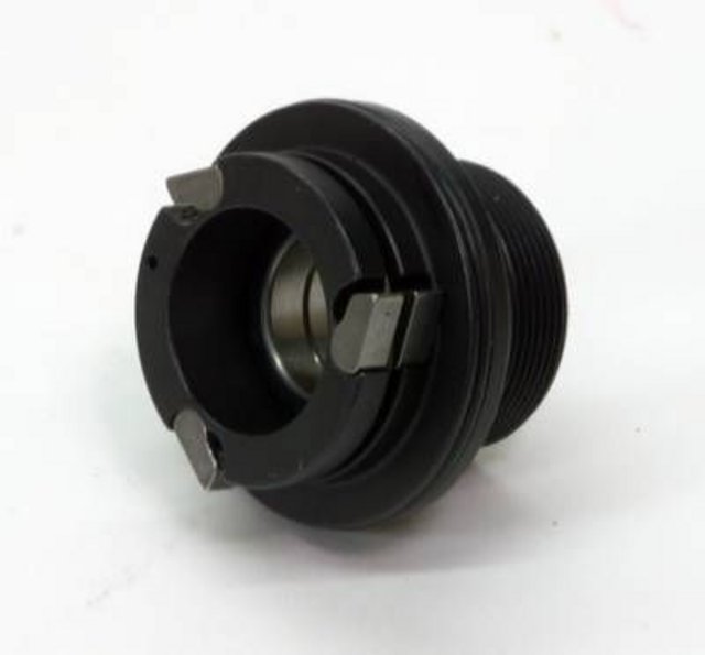

das ist falsch die schwarze mutter vor dem ritzel ist nur nen kontermutter der eigentlich freilauf körper sieht folgender maßen aus und das ritzel ist drauf geschraubt.
Kompletten driver ausbauen, Maulschlüssel in den Schraubstock spannen und dann mit einer Kettenpeitsche Ritzel runter drehen. So hat es bei mir geklappt aber musst schon ordentlich Kraft aufwenden und der Schraubstock sollte bomben fest verschraubt sein. Ist echt fest das ding.
