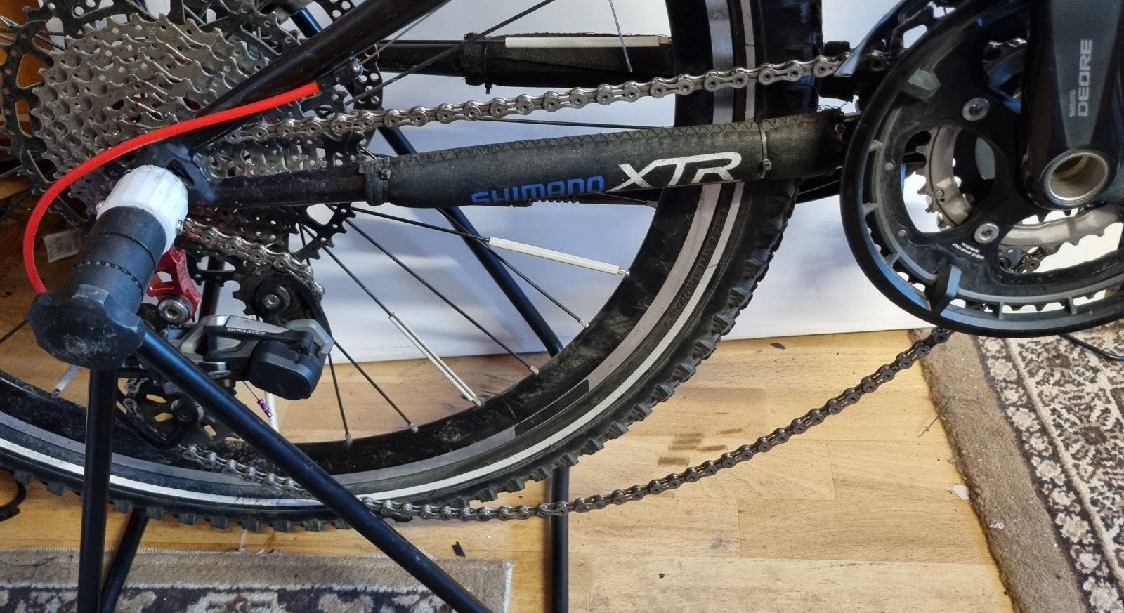

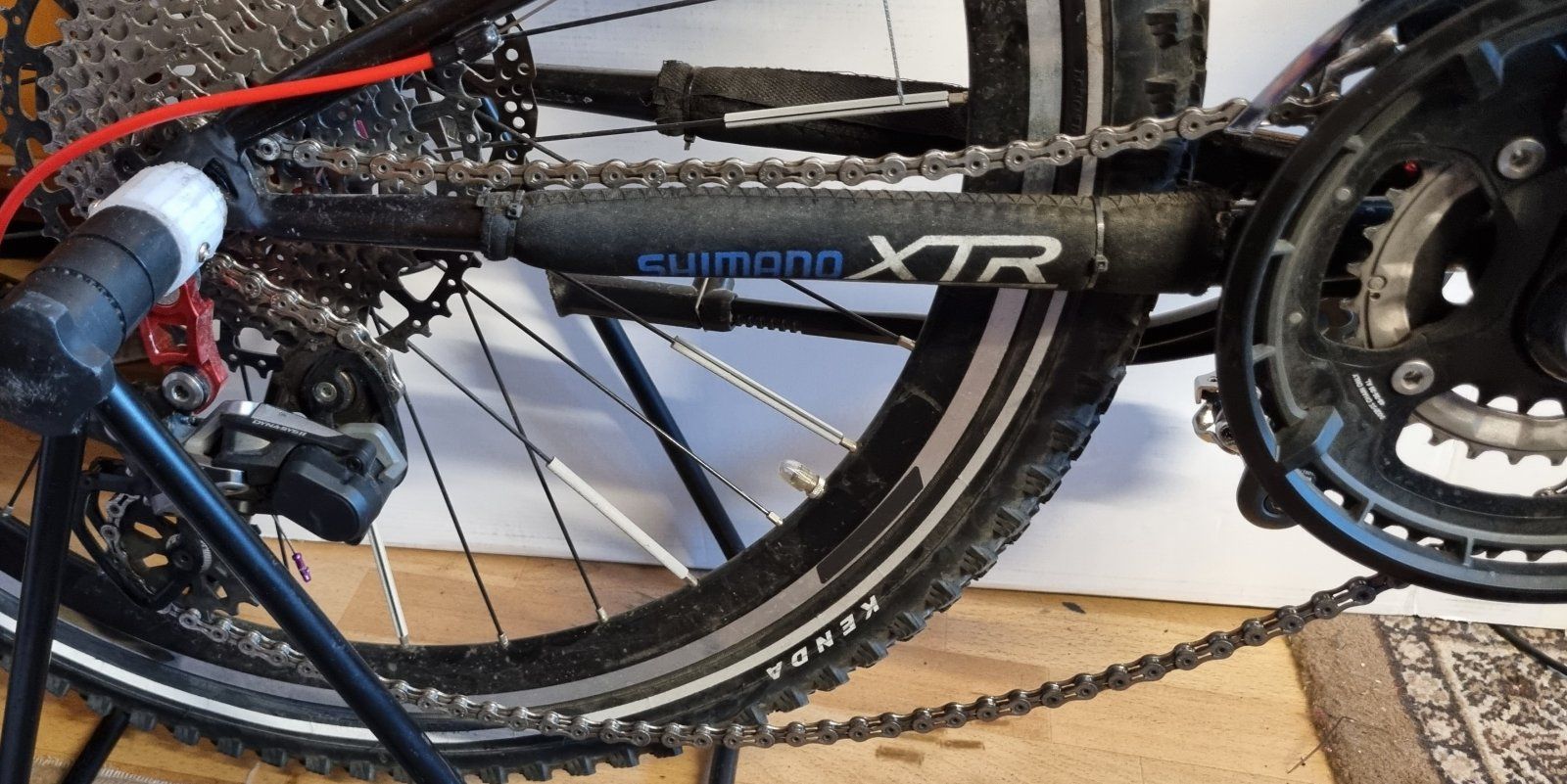

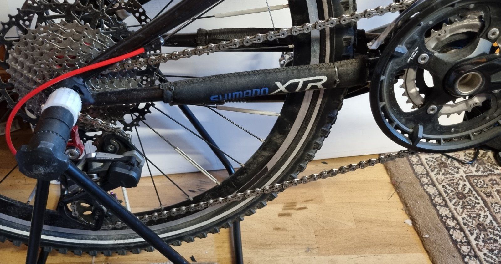

Wenns klappt. Vielleicht liegt es an meiner noch grösseren kasette.
Bei mir siehts halt so aus
Klein - gross
Klein - mittel
Klein - klein
Bins gewöhnt und damit kein Problem die Kombination zu ignorieren
