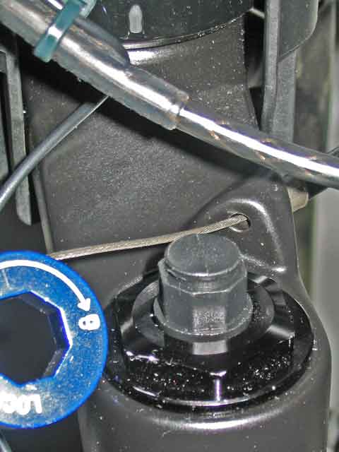

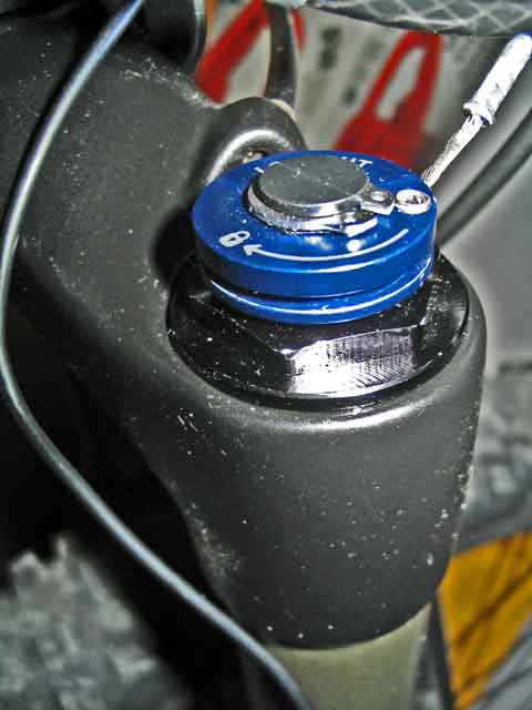

Also zum einstellen oder abnehmen habe ich da nichts gefunden.
Geht vielleicht in dieser Preisklasse nicht. Ich habe mal ein Foto angehängt.
ah, nagel mich nicht fest, aber die recon gibt es wohl mit intern voreingestelltem floodgate
kann durchaus sein, dass du eine solche gabel hast. die abdeckkappe über dem seegering wäre wenn dann diejenige welche, die du runtermachen müsstest
So, habe den Seegerring mal abgenommen. Das ist alles ein Teil, da läßt sich keine Kappe abnehmen. Vielleicht haben die da was geändert. Vielleicht muß die Gabel mit dem großen Sechskant geöffnet werden um das Floodgate zu verstellen. Werde mal beim Händler nachfragen.
so es denn einstellbar ist musst du mit ner 24er nuss das ding aufmachen um innen dann das floodgate einzustellen. wenn es gehen sollte
