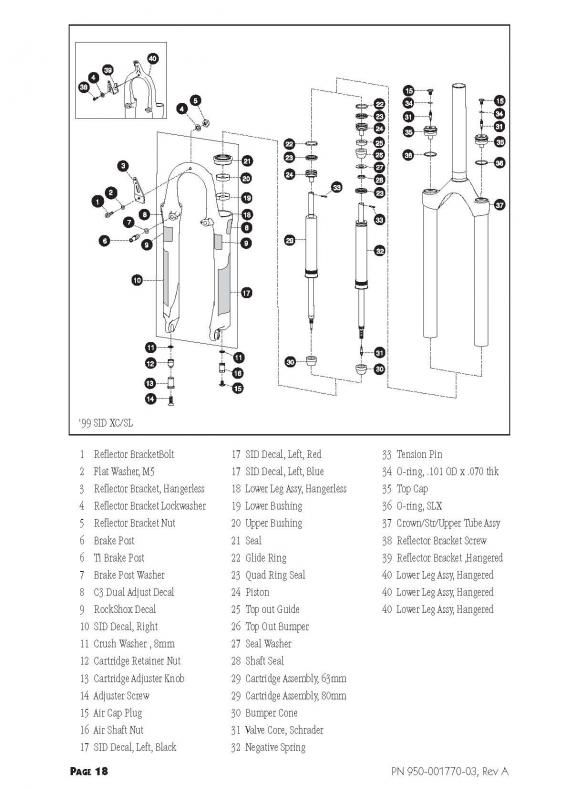

Ok, nach ein wenig Recherche weiß ich nun ziemlich sicher, dass es eine 99er SID ist, die eine C3 Kartusche hat.
Wer weiß, wie man im zusammengebauten Zustand feststellt, ob eine Kartusche noch heil ist und wenn es eine Kartusche ist: warum muss man dann unten in die Standrohre 100 ml Redrum o. ä. giessen, also unterhalb der Kartusche - dann ist das Öl ja nicht in der Kartusche.
Wo findet man eine Funktions/ Schnittzeichnung?
Ich bezweifle, dass die Dämpfung/ Schmierung mit simplem Motorenöl funktioniertwird. Kann jemand das bestätigen?
Danke schon mal, aber leider beantwortet das noch nicht alleFragen.
- Hier sind die offenen Fragen noch mal:
1) Wer weiß, wie man im zusammengebauten Zustand feststellt, ob eine Kartusche noch heil ist und wenn es eine Kartusche ist: warum muss man dann unten in die Standrohre 100 ml Redrum o. ä. giessen, also unterhalb der Kartusche unten im Standrohr - dann ist das Öl ja nicht in der Kartusche.
3) Was kann an einer Kartusche kaputt gehen? Ich frage weil: Ein Retro Rock Shox Experte im Netz sagte wörtlich (nicht zu mir): Kartusche kaputt - schmeiss die Gabel weg.
2) Wo findet man eine richtige Schnittzeichnung, die die Funktionsweise erklärt?

die dichtigkeit der luftkammer lässt keinen rückschluss auf die funktion der dämpfung zu. ob die c3-kartusche noch ganz ist, lässt sich schwer sagen. ein gutes zeichen ist in gleichmäßiger widerstand beim bewegen der kolbenstange, ohne schmatzgeräusche. das kann man auch bei leerer luftkammer im zusammengebauten zustand untersuchen.
was kann da kaputtgehen? ölverlust, dichtungen kaputt, shims zerbröselt... da das ding aber weder servicefähig ist noch als ersatzteil zu beschaffen sein wird, ist es dann vermutlich auch irgendwie egal.
