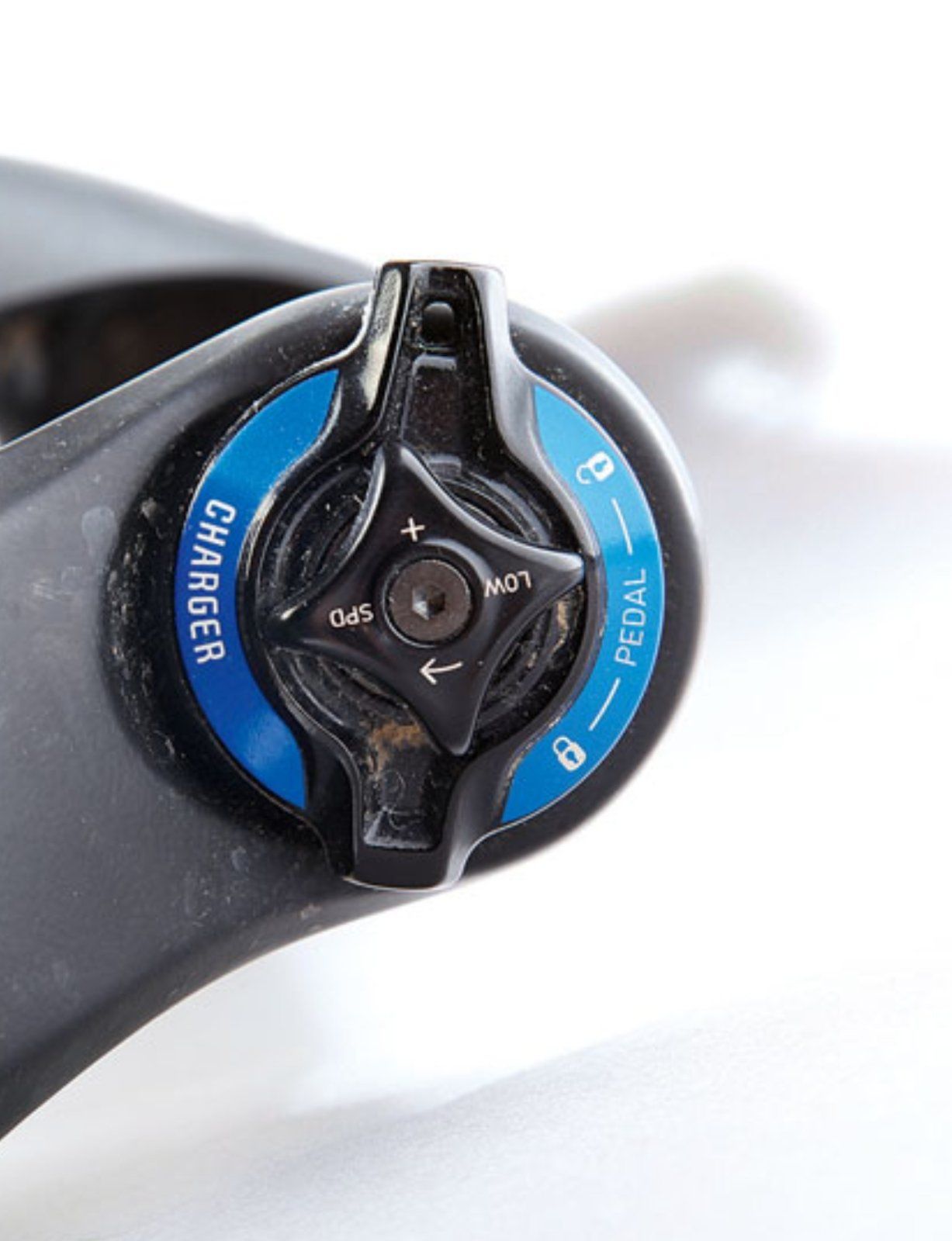

Wie gesagt, wenn ich nur an der Stange ohne Casting drücke merke ich einen deutlichen Unterschied.
Im eingebautem Zustand leider nicht.
So sieht das Verstellrad bei mir aus.
Entlüften scheint sie auch zu sein, da ich gelesen hatte, wenn Luft drin ist macht sie Geräusche, das macht sie nicht.
Der Gummi ganz oben ist auch in Ordnung würde ich sagen.
Wenn ich die Stange reinschiebe dehnt er sich aus.
LG Carsten
