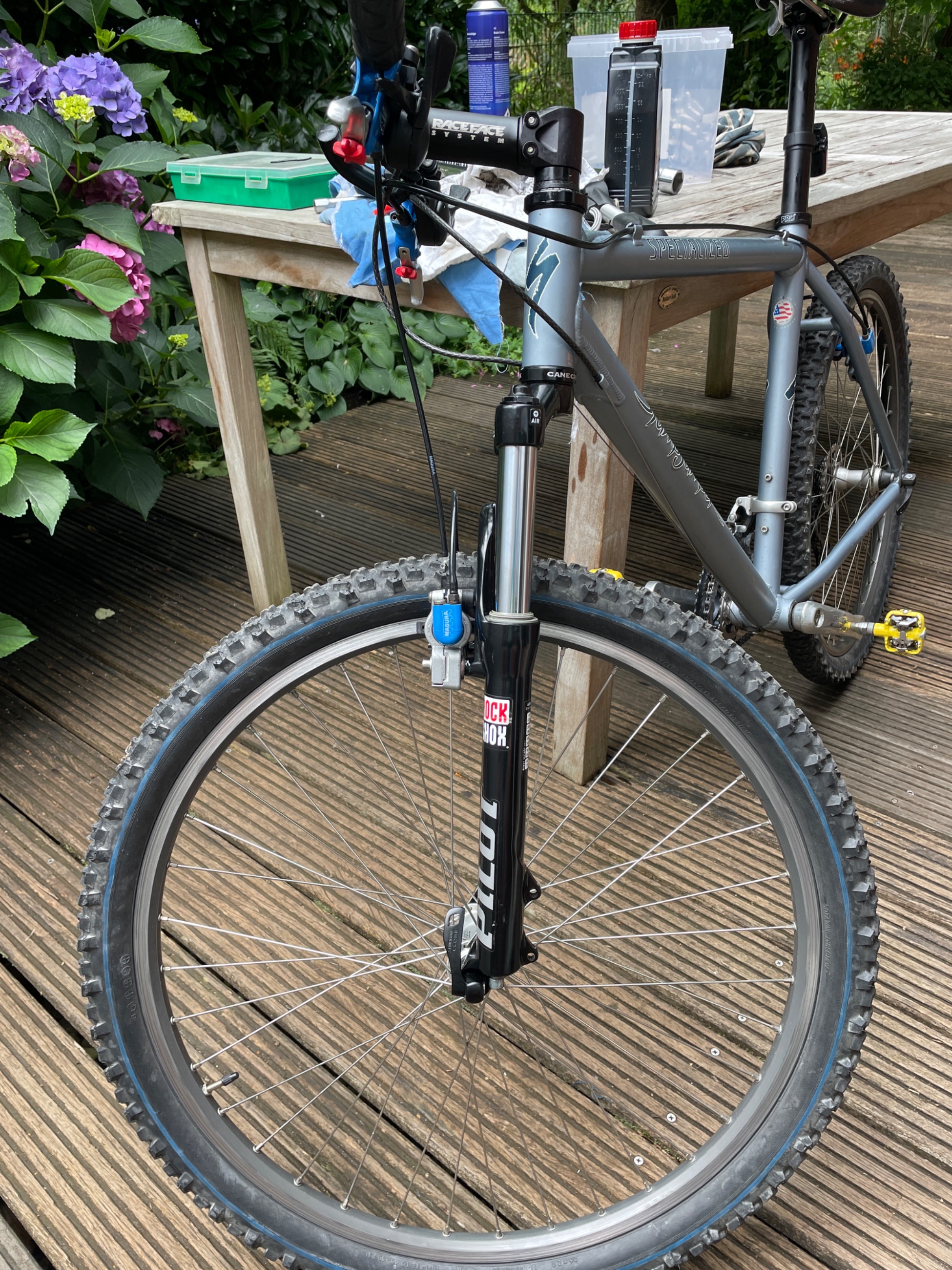

Hab sie gestern auseinandergebaut, aber offensichtlich nicht wieder richtig montiert, habe die Dämpfereinheit, siehe Bild, komplett rausgezogen, dann Öl ins Gabelbein eingefüllt (soviel wie rauskam, vielleicht 70/90ccm), Einheit wieder reingeschoben (ging sehr schwer), und montiert.
Die Topcap lässt sich nun nicht mehr bis zum Anschlag reinschrauben, es fehlen ca. 3mm. Der Lockout funktioniert nun auch nicht mehr
Was hab ich falsch gemacht, und, wieviel Öl gehört rein?

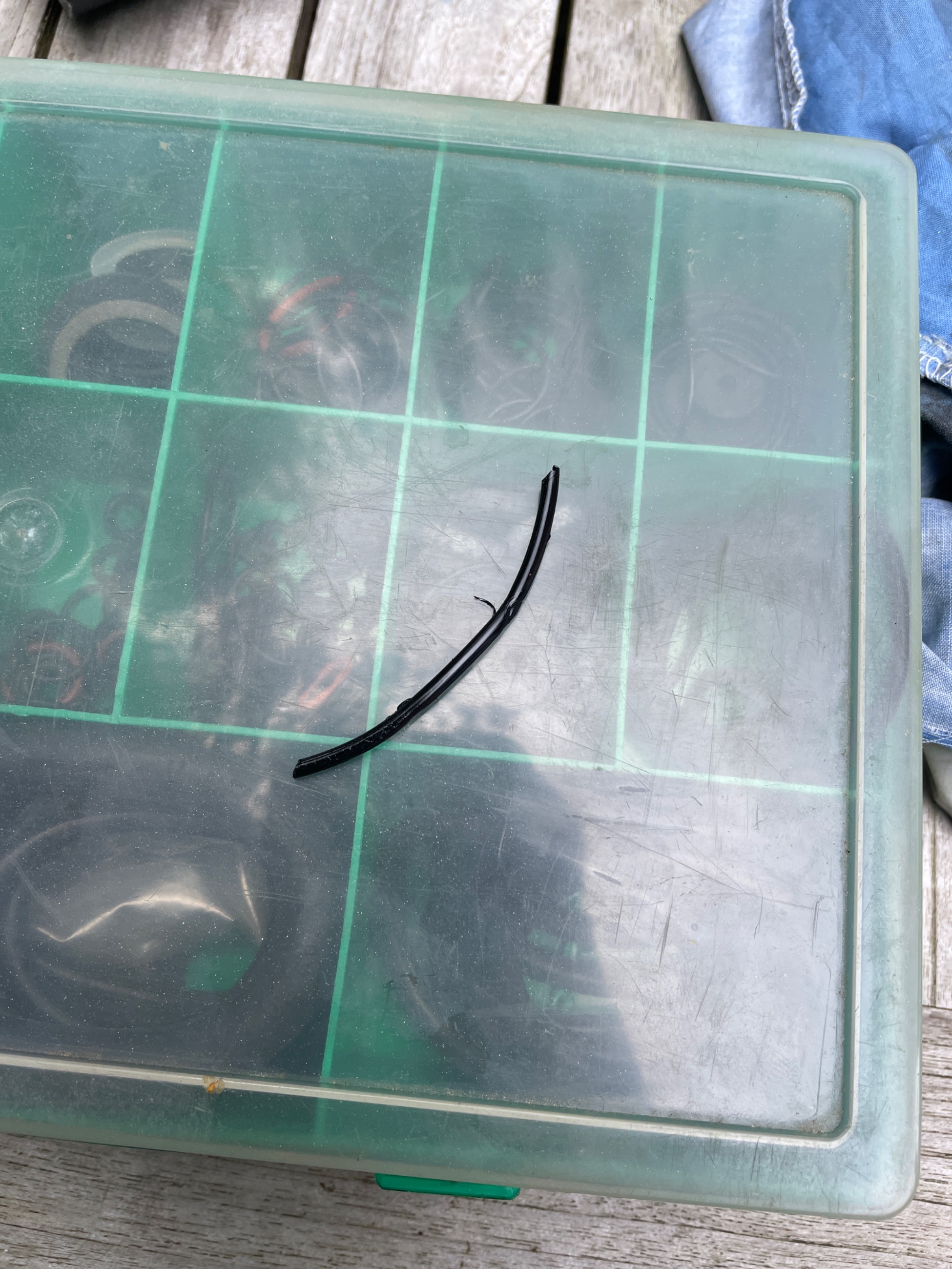

Aber es war das hier - hab den O-Ring geschrottet, mein blöder Fehler!
Jetzt macht die Pilot wieder, was sie soll.
