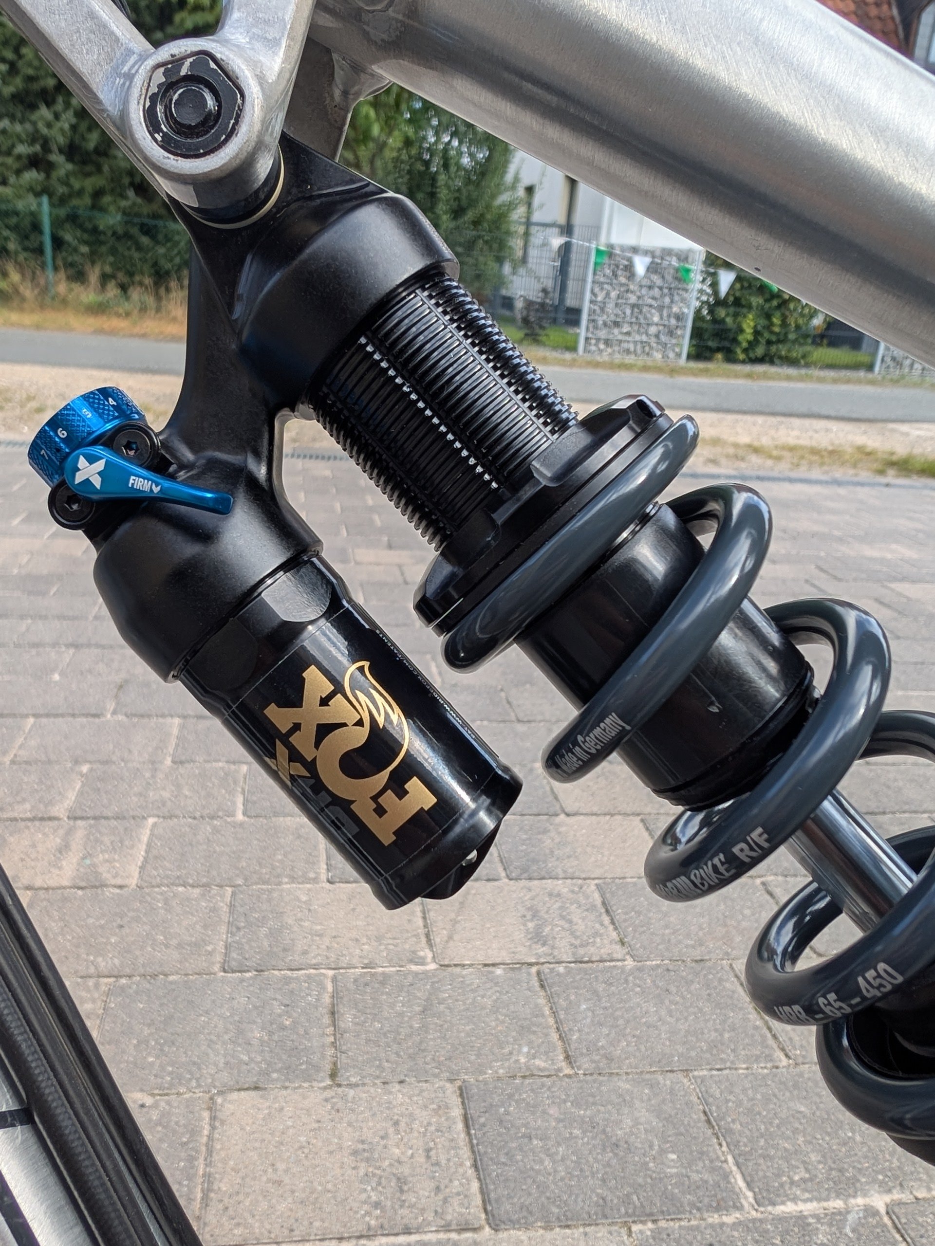

Hey, ich wollte gerade das selbe Thema öffnen. Bei der zweiten Feder meines fox ist es auch so. Ich habe die Enden der Feder in Kontakt die auf die Windung schlagen. Man sieht es meines Erachtens auch an den Abnutzungsspuren.
Nachtrag... Feder schief 🫤.
Am Teller ist an einer Seite ein Luftspalt.

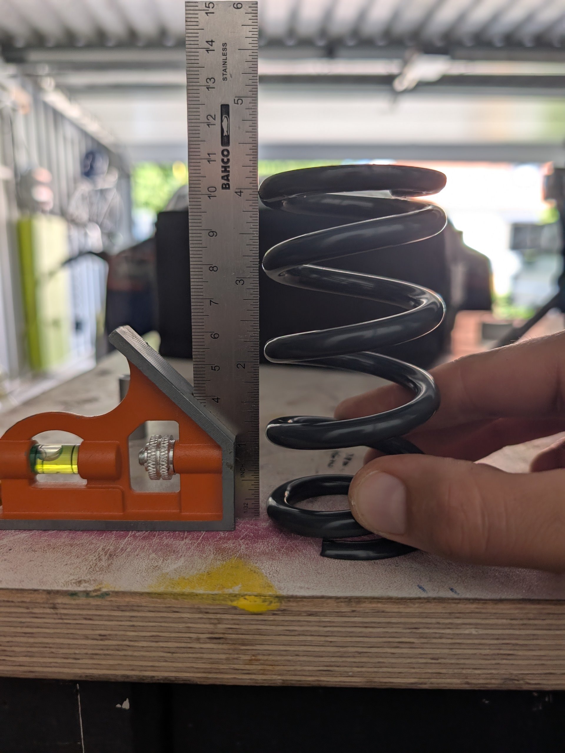

Ich habe meine ausgebaut und gecheckt. Krumm wie Hulle... Locker 3 mm auf das kurze Stück.
Habe auch alle vorspannungen ausprobiert. Nix...
Die neue Feder knackt auch. Aber bei meiner korrekten Vorspannung nicht mehr.
