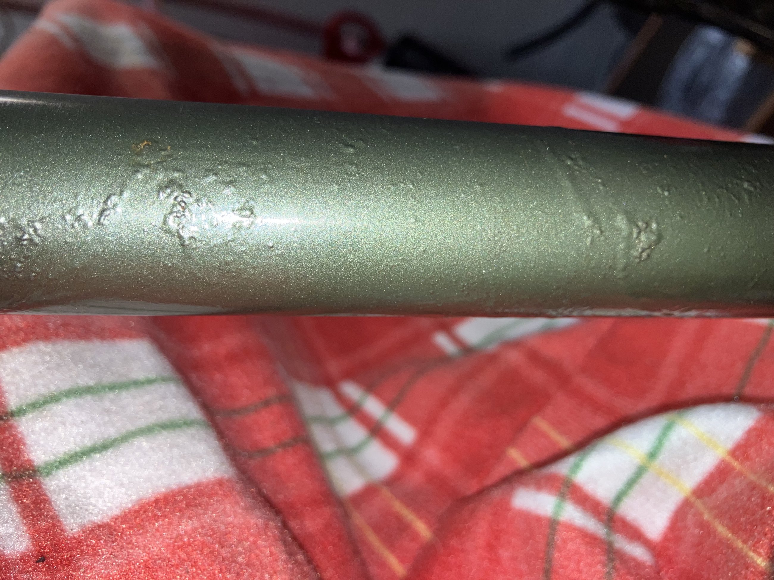

Rostmaden wirklich nur ganz Mini-Mini irgendwo Tretlager-Nähe. Hatte das Problem bei einem Serotta vor Jahren. Solange es trocken bleibt, sollte es zumindest nicht voranschreiten und leider ist die einzige Alternative zum so lassen neu lackieren. Übrigens immer noch besser als Blätterteig Durchrosten von Innen - auch wenn es ein schwacher Trost ist: Es ist nur oberflächige Korrosion.

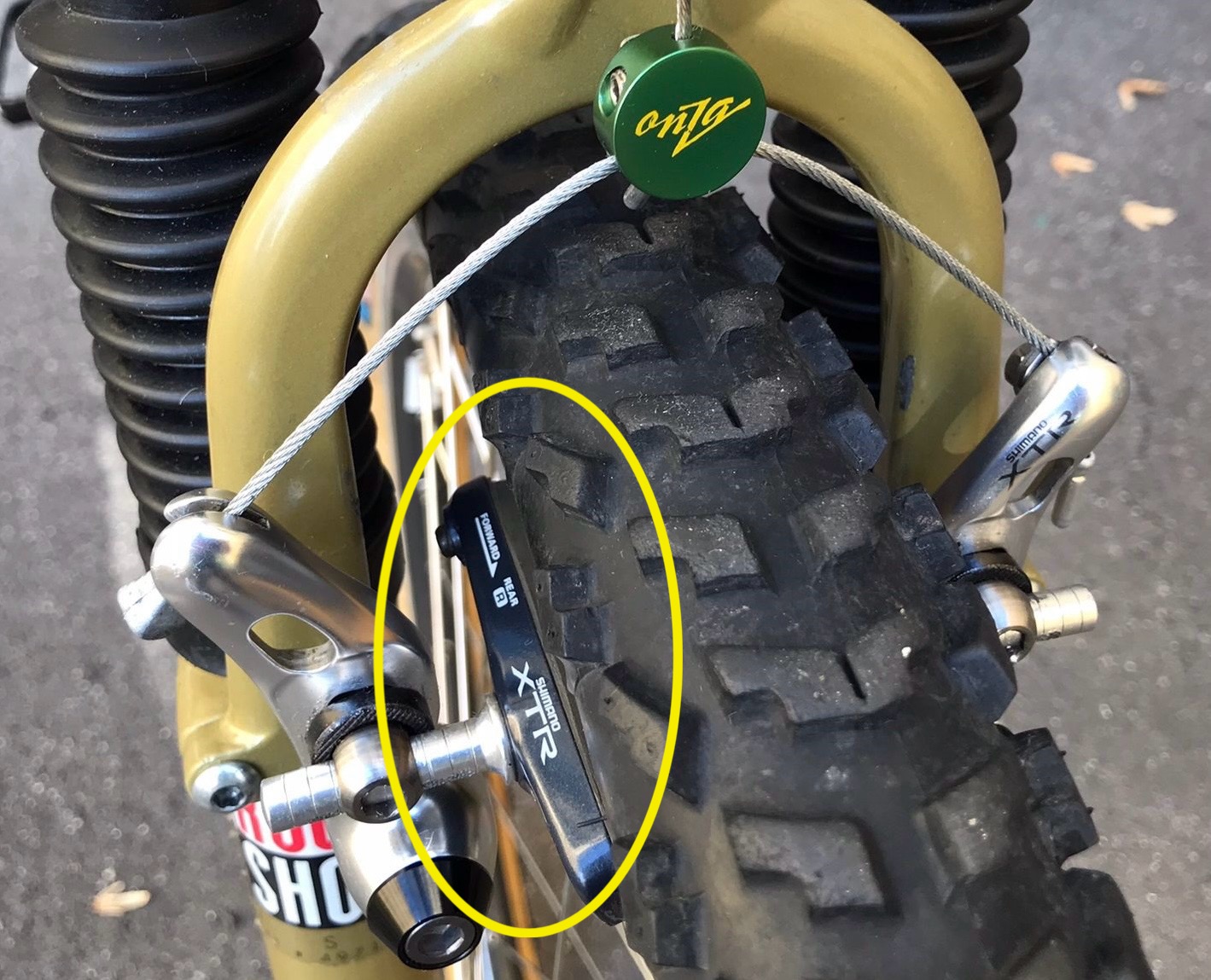

Die vorderen Gummis gehören nach hinten, steht auch (Rear) drauf. Denn so hängt die lange Seite der Bremsschuhe an den Gabelscheiden, wenn du die Bremse aushängst und die Bremse kann nicht weit genug geöffnet werden um problemlos den aufgepumpten Reifen durch die Gummis zu ziehen ;)
Das ist richtig und von Shimano so vorgesehen, ich hab die aber auch immer so wie hier gezeigt montiert, weil mit dem langen Ende nach hinten die Bremswirkung etwas besser ist.
Die Bremse wirkt eigentlich dann produktiv, wenn die lange Seite des Schuhs die Bremsflanke zuerst berührt. Je mehr man an dem Hebelchen zieht, desto mehr Bremsschuh berührt die Flanke und so wird der Bremsklotz dann von der rotierenden Felge erfasst und an die Felge herangezogen. Dadurch erhöht sich der Bremsdruck, Stichwort: dosierbare Reibung/Verzögerung :daumen:
