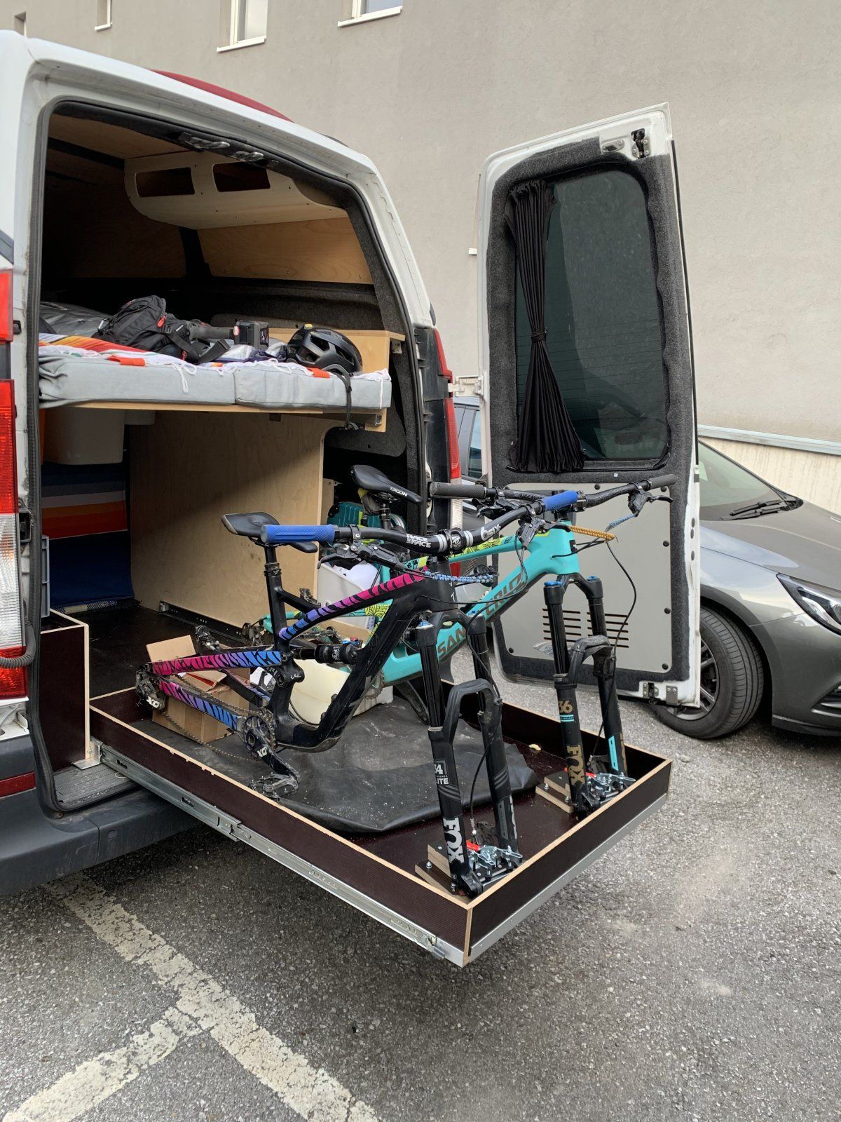

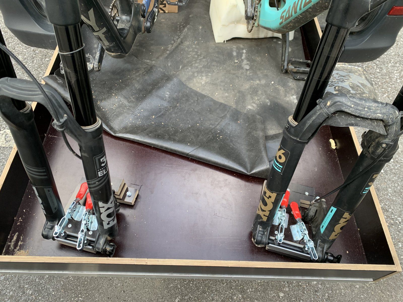

Nach einigen hin und her habe ich jetzt vier Kniehebelspanner
https://www.amazon.de/gp/product/B07NW4SB3Y/ref=ppx_yo_dt_b_asin_title_o00_s00?ie=UTF8&psc=1bestellt. Ich werde eine Siebdruckplatte so aufeinanderschichten, dass für die Steckachse eine Einkerbung zwischen zwei Platten entsteht. Auf die Steckachse werden dann die Spanner von oben draufdrucken. Klingt vielleicht komplizierter als es ist. Der Aufbau ist zum Transport im Innenraum von Bus vorgesehen. Also am Ende nix für Instagram ;)

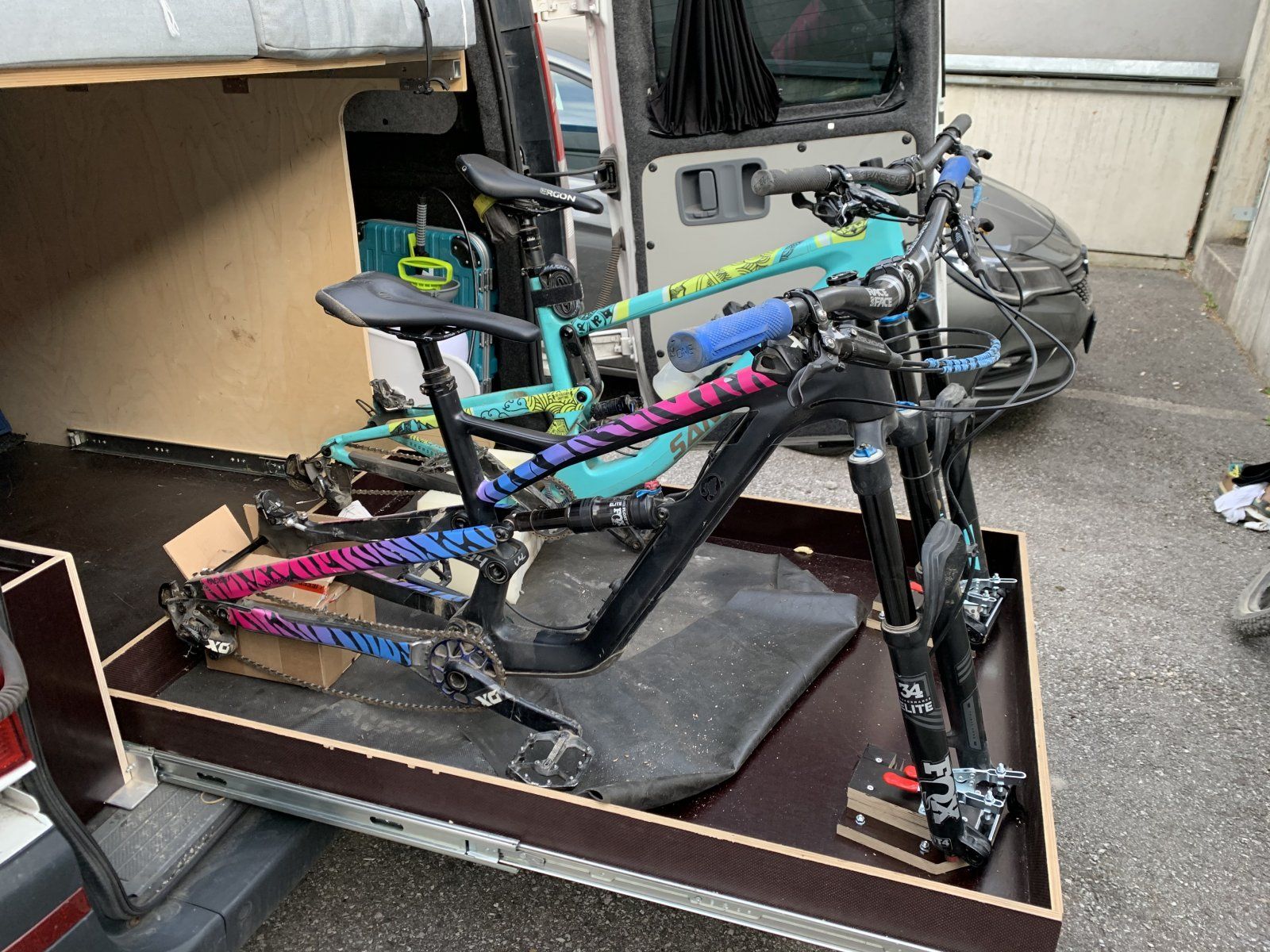

Wie versprochen, schön sind die Halter nicht, Materialkosten für das paar bis 30 EUR. Handling ist für mich ausreichend simple, besser als Steckachsen schrauben.
Die Situation rund um die hintere Steckachse muss ich noch Lösen. Bin für Vorschläge offen.

Das ist doch tolle Idee, könntest auch eine Woche früher posten, wäre für mich um etwas einfacher. Die Kniehebelspanner lassen sich mit dem RS Transportsicherung sicher gut kombinieren. Ich war jetzt 4 Tage mit meiner Lösung unterwegs, kann es mit ruhigem Gewissen empfehlen
lol, unergründliche Wege sind unergründlich :D Ich hab auch lange rumüberlegt, bin auch auf die Idee mit den zwei Kniehebelspannern und baue mir gerade auch eine Lösung, allerdings Alu. Hab eben noch das Video von Bernard Kerrs neuem Pivot Team Truck gesehen, bin da auf die Rockymounts gestoßen, hab danach gegoogled und bin hier auf diesen Thread gestoßen
:lol: :daumen:
also cool zu hören das das auch dauerhaft taugt, dann war meine Arbeit nicht umsonst ;)
