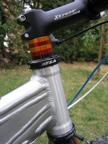

ps: hab jetzt einen king steuersatz in gold :D :cool: ! hab meinen kaputten eingeschickt (hab ich nicht kaputt gefahren, sondern die haben beim einbau nicht die pressschalen benutzt, dadurch sind die lager verwindet worden) und hab dazugeschrieben ich würden ihn gerne in gold haben und chris king hat nach der begutachtung einen neuen in gold geschickt.
da ist er:
schaut halt auf dem bild nicht gerade so gut aus, da um die urzeit leider kein natürliches licht mehr da ist.
eingebaut wird er morgen, da mir zurzeit mein fräßwerkzeug und meine chris king einpressschalen fehlen, die befinden sich nämlich noch auf der werkbank von einem freund.
