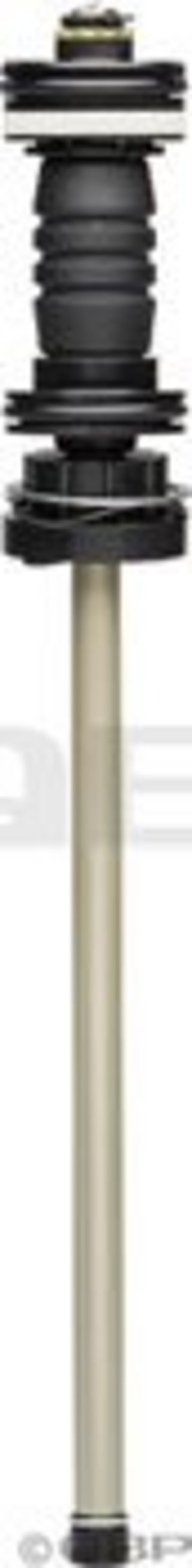

Hier ist übrigens die Luftfedereinheit der Gabel, wo scheinbar der Spacer reinkommt. Vielleicht könnt ihr was damit anfangen.

ja es geht. du musst eben einen 20mm spacer rein machen. jede luftgabel lässt sich traveln. du brauchst eben einen 20mm solo air spacer. den baust dir ein und gut. schau mal nach der explosionszeichnung der recon solo air, 2ß12 oder älter, der aufbau ist im grund vergleichbar und kann dir als anleitung dienen
Ok vielen Dank. Am Ende war ich schon skeptisch ob das überhaupt geht bei der Gabel.
