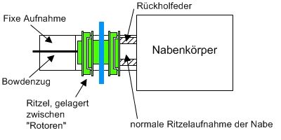

hatte grad noch den einfall das ritzel aufeiner art "schiene" laufen zu lassen, und je nachdem ob man vorwärts bzw. rückwärst fahren will kann man diese ritzel von fix auf schaltung schieben...wäre ja theoretisch schon mit einem bowdenzug und einer rückholfeder möglich.
hab hier mal ne kleine skizze gemacht. wenn fragen sind einfach fragen, die skizze ist vlt nich gleich verständlich (ich hab seeeehr komplizierte gedankengänge^^...)

so die mit einfachste, günstigste und leichteste Variante müsste doch einfach ein Schaltwerk hinten sein, mit dem man vom Ritzel der Nabe auf ein fixes Ritzel schalten kann. Dann bleiben alle Kettenblätter verfügbar und du hast sogar quasi 3 Rückwärtsgänge^^ Es muss ja sowieso wohl ein Kettenspanner o.ä. vorhanden sein um die Kapazitäten zwischen den Kettenblättern an der Kurbel ausgleichen zu können. Das Ding kann man dann einfach gegen was schaltbares austauschen.
aber paar Detailfotos von der Realisierung des Antriebs in momentaner Form wäre durchaus hilfreich um sich eine sinnvolle und technisch mögliche Lösung einfallen zu lassen! Auch was die Realisierung des Allradantriebes angeht kann man sich das irgendwie nur schwer vorstellen, das muss ja bei einer Lösung auch bedacht werden, für ein nur hinten angetriebenes Gefährt ist ein Lösung sicher simpler als für Allrad...
wie man bei einer 3-fachkurbel + getrienabe die kette ordentlich und wartungsarm spannen soll ist mir auch noch ein rätsel. vlt kann man ja statt der 3-fachkurbel eine getriebekurbel verbauen (fast gleiches übersetzungsverhältnis..), dann muss man die kette auch nicht auf spannung halten.
und eig is das mit nem schaltwerk gar keine so schlechte idee. ich werf ma als denkanstoß die pete-speed schaltbox von be one in raum, die ist verhältnismäßig leicht, man könnt ohne treten schalten, und zusammen mit meiner o.g. idee könnt man insgesamt 30 gänge (bei 3fach kurbel) + 1 rückwärtsgang verbauen. zudem könnt man an den achsen die ritzel fest montieren (kein freilauf) => wartungsarm......man könnte also die ganze schaltungseinheit (vlt auch staub- und wassergeschützt) in der mitte des carts verbauen
