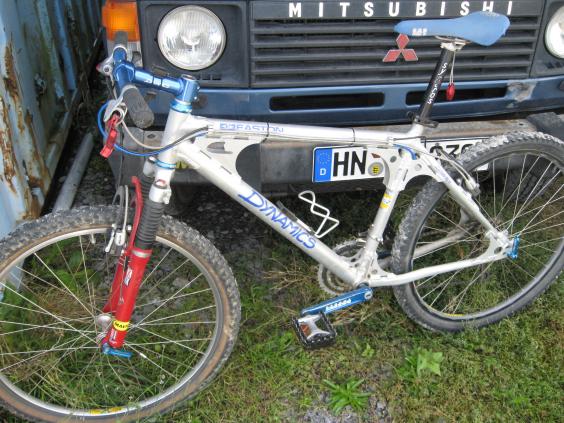

(S) Dynamics Hardcore Alubomber!!!

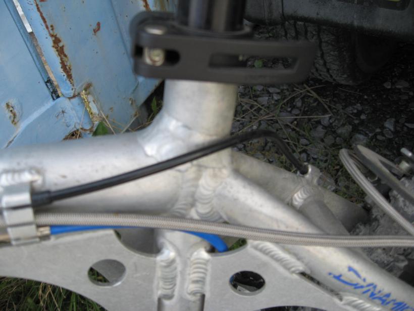

Ob diese 'Verstärkungsbleche' wirklich die Stabilität erhöhen? :)
Die ganzen Schweißnähte schwächen doch eher, oder?
Fand den Rahmen damals im Bike-Work-Shop total spektakulär...

Das Problem ist eher der Sattelstützenspanner. Hier in dem Bereich sind mir schon 2 Rahmen von Dynamics kaputtgegangen. Den Hardcore hab ich reparieren lassen von einem Profi. Hält jetzt wieder
Gruß
Stefan
