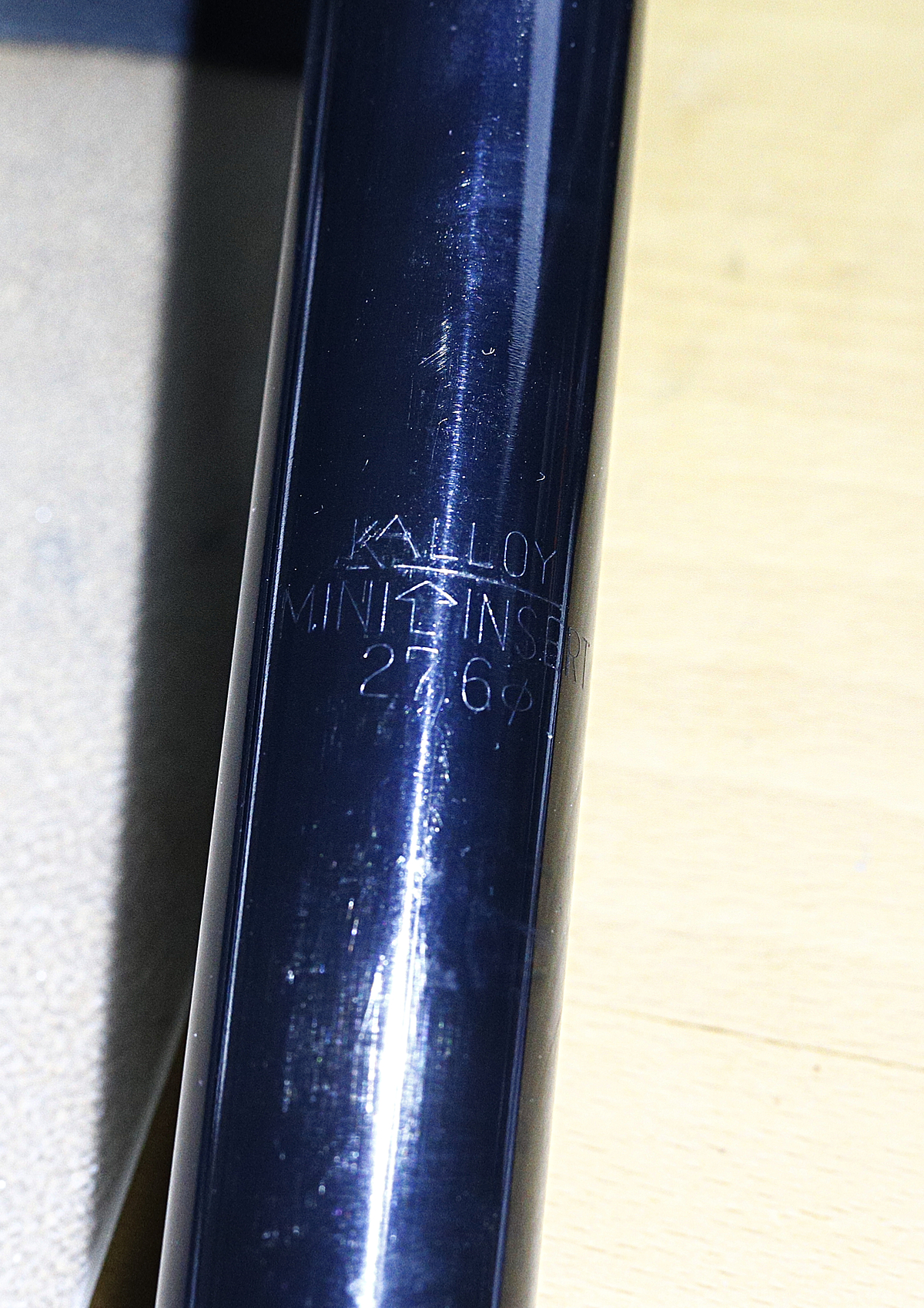

Vielleicht kann mir jemand helfen. Habe eine nach hinten gekröpft Sattelstütze.
Um ein halbwegs optimales Knielot zu haben, bräuchte ich eine gerade Patentsattelstütze.
Trotz intensiver Suche habe ich keine gefunden. Hat jemand eine Idee? :(
Siebenundzwanzigkommasechs (27,6)? Das scheint schon sehr exotisch. Hast Du das selbst gemessen oder steht das auf der Stütze drauf?

Hier noch mal für die Ungläubigen.. ja mit den Hülsen habe ich auch überlegt, müsste mir vielleicht eine anfertigen.
