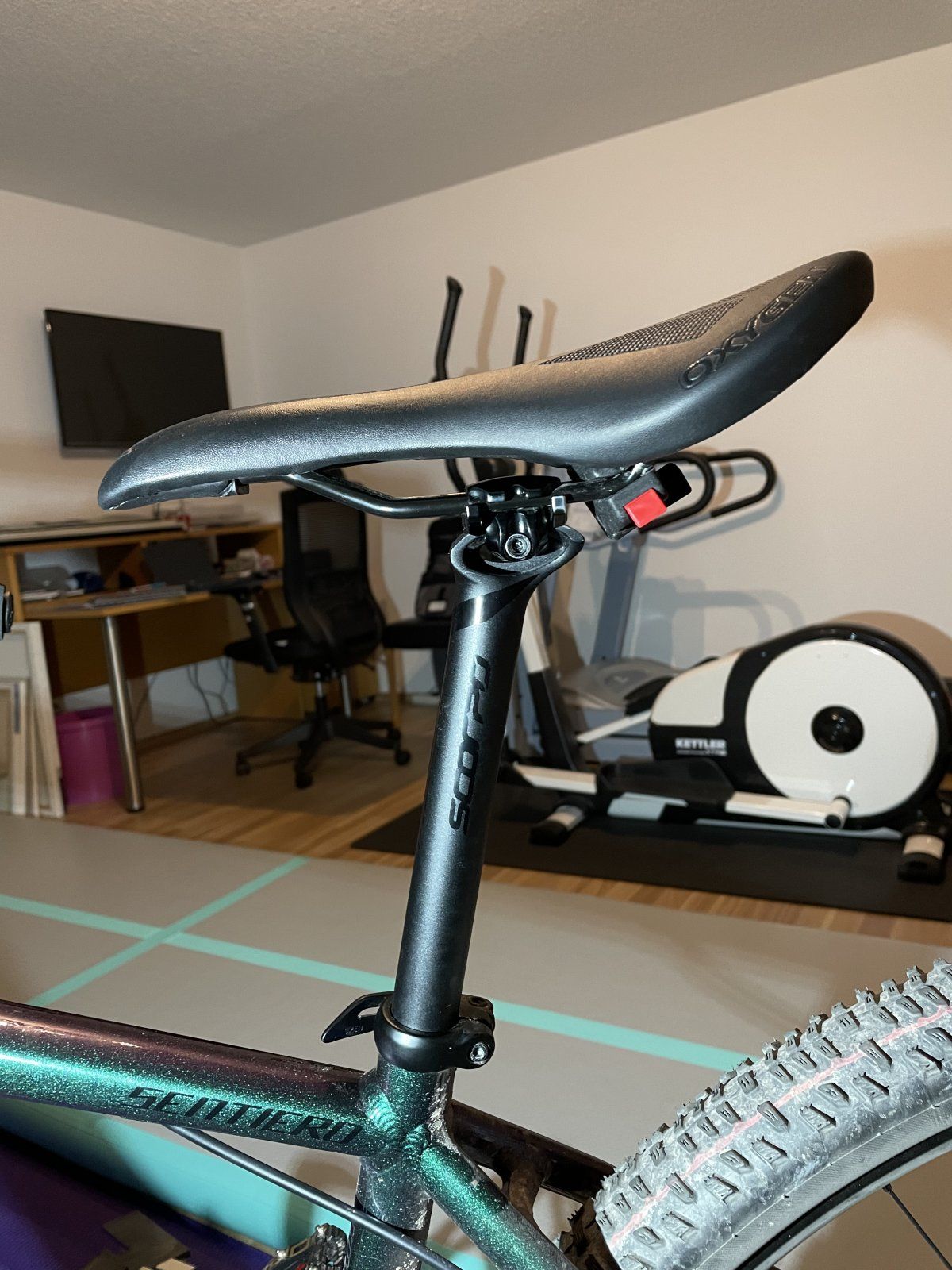

Ich möchte mir eine Carbon Sattelstütze kaufen. Allerdings bin ich mir unsicher beim Setback. Meine aktuelle passt vom Setback her perfekt. Kann allerdings nichts im Netz finden, wie groß mein Setback aktuell ist. Der Hersteller antwortet mir leider nicht. Es handelt sich um folgende Sattelstütze:
Sattelstütze Oxygen Scorpo MTB
  • Länge: 380 mm
  • Durchmesser: 27,2 mm
  • Einstecktiefe: min. 100 mm
Ich mach noch ein Foto dazu. Es sieht aus als wäre ein Setback an der Stütze, allerdings nicht so, wie ich den Sattel angebracht habe. Ich kann an der Sattelklemme so nur die Neigung verstellen und sie nicht nach hinten schieben. 🤷🏼

Deine aktuelle Sattelstütze sollte kein Setback haben.
so wie dein Sattel montiert ist: kein Setback.

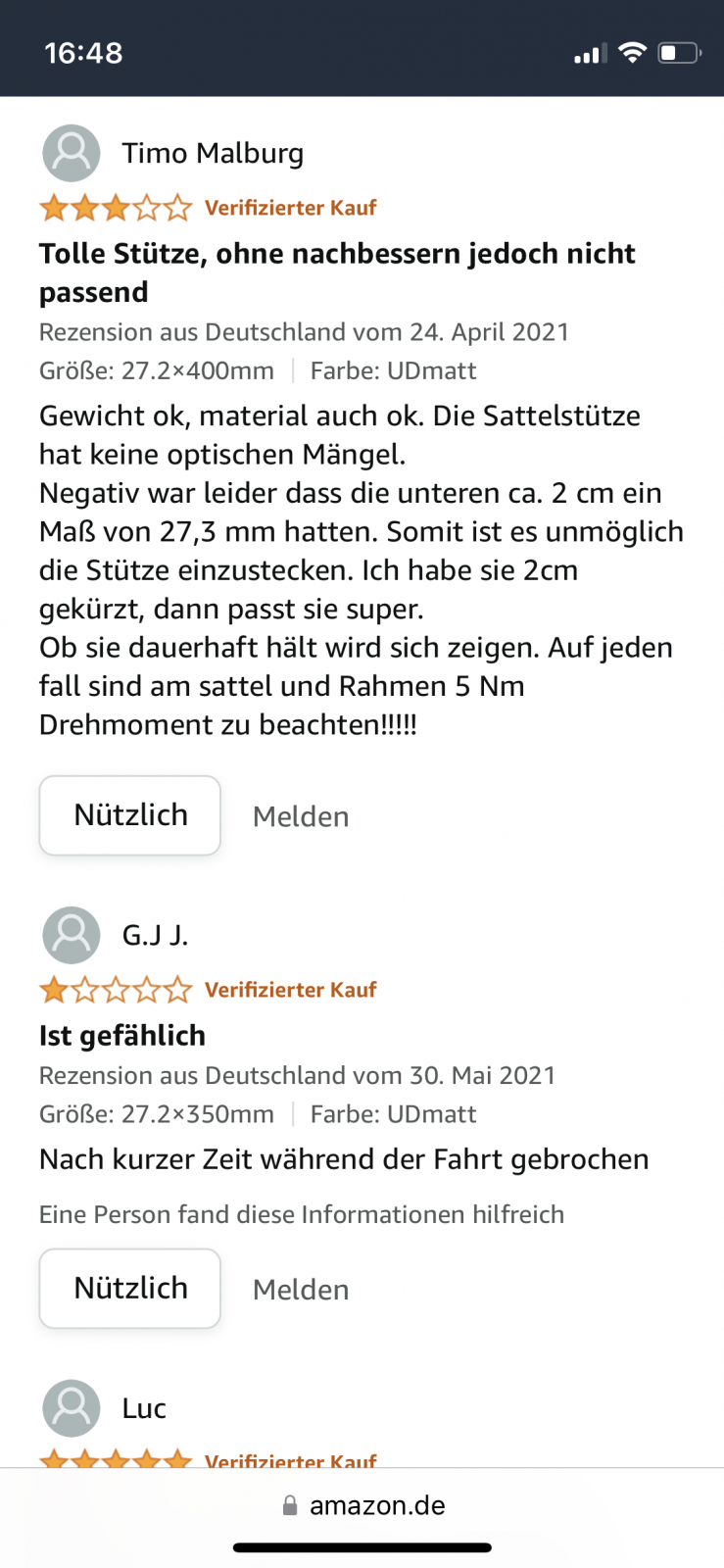

Da hab ich zu viel Angst vor. Einmal, dass sie bricht wie beschrieben oder nicht passt wie beschrieben. 🤷🏼
Mittlerweile 4 davon mit anderen Leuten in Gebrauch. Für nicht Passgenauigkeit und zwecks Haftung verwende ich starken Haarspray anstatt Carbonpaste, hält bombenfest mit dem entsprechenden Drehmoment von 4,5nm, mehr brauch ich nicht, und es wird nichts zerkratzt.
Zudem hat die Bestellung über Amazon den Vorteil, dass man damit sämtliche rechtliche Schadenersatzforderungen im Falle eines Mangels geltend machen kann.
