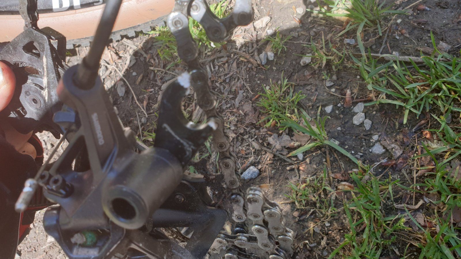

ich hatte mir vergangene Woche mein neues Focus Jam 6.8 Nine 2020 abgeholt. Heute bin ich meine erste richtige Tour gefahren, hatte zuvor lediglich die Beläge eingebremst und eine kurze Probefahrt unternommen.
Auf meiner heutigen Tour, habe ich einen Ast in das Schaltwerk bekommen und es ist mitsamt Schaltauge herausgebrochen, hat den Schaltzug aus den Kabelbindern am Rahmen gerissen und die Kette hat mir ein paar schöne Kratzer am Hinterbau hinterlassen.
Meine Frage hierzu wäre nun, ob es sich hierbei auch um einen Materialfehler, bzw. Montagefehler handeln könnte. Das Rad ist momentan wieder in der Werkstatt und ich warte nun eine Rückmeldung der Werkstatt, ob eventuell noch mehr Zerstört wurde...
Mir ist bewusst, dass ein Ast im Schaltwerk, durchaus mein Schadensbild verursachen kann, allerdings hatte ich festgestellt, dass beim Rückwärtstreten der Kurbel, - beim Ölen der Kette - meine Kette pro Umdrehung genau einen "hänger" hatte. Sprich, ich hörte eine Art klicken und konnte beobachten, wie das Schaltwerk sich synchron zum Geräusch ein wenig nach vorne bewegte und sofort wieder in seine Ausgangsposition zurück ging. Nach etwas Internetrecherche, hatte ich das ganze als "noch nicht eingefahren" abgetan und hatte eben heute meine große Tour gestartet. Desweiteren hatte ich auf meiner ersten Probefahrt 2 mal ein etwas komisches verhalten meiner Schaltung wahrgenommen - die Kette ging einen Gang zurück, und sprang dann aber wieder auf den gewünschten Gang, obwohl der Schaltvorgang eigentlich schon korrekt abgeschlossen war, das kam mir schon sehr merkwürdig vor in Verbindung mit besagtem klicken beim Rückwärtstritt. Abgesehen davon, funktionierte die Schaltung einwandfrei.
Somit kommt mir nun der Gedanke, ob eventuell doch eine Vorschädigung/Materialfehler am Schaltauge, o.ä vorlag, sodass der Ast dann sein übriges verrichten konnte.
Die Schaltung ist eine Shimano XT 12x mit SLX Kassette.
Anbei hänge ich die Fotos, welche ich direkt nach dem Schaden aufgenommen habe an. Leider kann ich keine weiteren Bilder zur Verfügung stellen, da das Bike im Moment in der Werkstatt ist.

Ich würde sagen, alle Sicherheitsfunktionen haben funktioniert. Neues Schaltauge, Kabelbinder, alles einstellen und weiter gehts. Und mit einem Lackstift die Schrammen ausbessern.

Das Schaltauge ist Teil des Rahmens, nicht des Schaltwerks. Wenn das Schaltauge am Trek besser abschneidet als das am Focus, liegt das nicht am Schaltwerkshersteller. Kannst also weiterhin angetan sein.
Und so dünn kann der Ast nicht gewesen sein, wenns die Kabelbinder zerreisßt.
Danke für eure Antworten, ich hatte es mir fast gedacht. Der Ast hatte sich im vergleich zum Crash mit dem Sram "Geraffel" :D wohl richtig "gefressen", was auch die kräfte erklären würde, wodurch die Kabelbinder abgerissen sind. Wohl einfach Dumm gelaufen und die Technik hat wenigstens funktioniert... :D

Also prinzipiell ist es absolute Scheizze wenn ein Schaltauge bricht. Auch wenn es gern als "Sollbruchstelle" dargestellt wird. Ein gutes Schaltauge sollte sich ledichlich verbiegen da ein frei umherbaumelndes Schaltwerk doch reichlich Schaden anrichten kann.
Aber ja, ein Schaltauge kann durchaus auch brechen ...
Glück gehabt. Normalerweise verfängt sich das Schaltwerk in den Speichen und reißt das Laufrad mit in den Tod.
