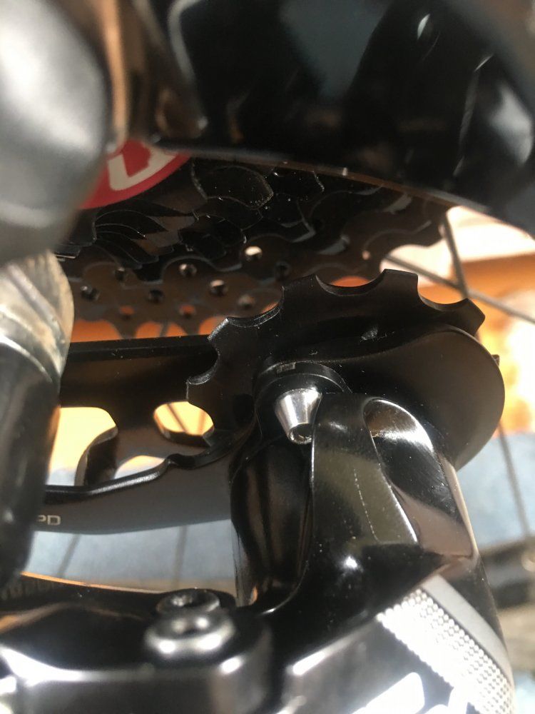

ich möchte mein Schaltwerk einbauen und habe das Gefühl, daß ich vor der Installation noch irgendeine Verriegelung lösen muss, weil der Arm nicht nach unten geht und blockiert...
Das Schaltwerk macht quasi nur die Federbewegung. Der Hebelarm bewegt sich aber nicht, so wie beim alten Schaltwerk...
Verdammte Axt. Ich habe das gleiche Problem. Mit wie viel Gewalt muss man da denn drücken geht sauschwer
Gesendet von meinem HUAWEI CAN-L11 mit Tapatalk
Okay funktioniert, geht megaschwer. Sogar der zweiradmechaniker meinte defekt. Vollpfosten, sieht mich nie wieder
Das ist die Type 2 Käfigbremse, ihr Spezialisten :D
Zum Installieren müsst ihr das Schaltwerk feste aufdrücken und dann den kleinen Knopf mit dem Schloss drauf drücken - das Schaltwerk ist dann eingerastet und die Kette kann montiert werden oder das HT ausgebaut...
