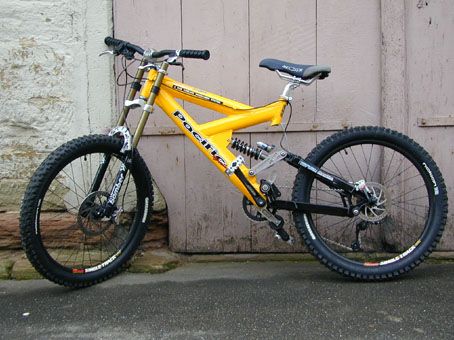

...ich hab nämlich eins.
Steht zwar Pacific drauf (und ich krieg das auch nich runter, weil unter Lack :mad: ), macht aba nix, is das selbe.
- Der Rahmen is 100% made in Taiwan, das stand sogar auf nem Aufkleber drauf. Der Rahmen war wohl ursprünglich für den U.S. Markt gedacht, die sind da wohl etwas pingelicher, da können die nich einfach so "made in USA" draufschreiben ;) . Außer die Lager, die komen aus Deutschland.
- Echter Viergelenker
- 200mm Federweg
- Lenkwinkel einstellbar
- Gewicht 4264gramm (nachgewogen) mit Dämpfer (Fox Vanillia RC)
Wenn das Wetter heute halbwegs mitspielt werd ich das Teil erstmal ausgiebig probereiten und dann genauestens berichten.
Auf den ersten Blick is mir nur mal aufgefallen, daß der Rahmen recht steif ist und der Hinterbau sehr fein anspricht. Das Tretlager könnte etwas höher sein, werd wohl irgendwann ne längere Forke verbauen.

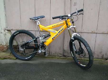

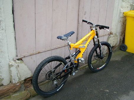

Hab mal'n paar Bildchen gemacht.
Rahmen: Pacific/Outlaw/Chaka... suchts euch raus, echter Viergelenker 200mm Federweg
Dämpfer: Fox Vanillia RC
Gabel: Marzocchi Jr.T
Felgen: Sun SingleTrack 24"
Naben: Shimano XT
Reifen: Nokian Gazzaloddi 2.6 24"
Schläuche: Nokian DH
Kasette: Shimano XT 8-fach
Kette: Sram PC68
Kettenführung: Roox Chainanimals/Rollercoaster-Eigenbau
Kurbeln: fehlen noch, bis dahin Ritchey-irgendwas
Kettenblatt: FullSpeedAhead 38Z
Innenlager: Shimano XT
Züge: Shimano
Shifter: Shimano XT
Steuersatz: Roox Twister FRD
Vorbau: Azonic Shorty
Lenker: fehlt noch/Roox Torque DH
Sattelstütze: fehlt noch, bzw. noch unschlüssig. Bis dahin NoName
Sattel: Azonic HotSeat
Griffe: Amazing-irgendwas/keine Ahnung
Bremsen: Magura GustavM, hinten fehlt noch, bis dahin Clara
Ich glaub das wars. Hab zwar noch nicht alle Parts, aber is jedenfalls schonmal fahrfertig.

sieht schon fett aus...vor allem der gelbe teil des rahmens :D
ich steh zwar nich so auf das outlaw design aber is ganz schick!
den outlaw killer würd ich auch fahrn aber sehr selten...

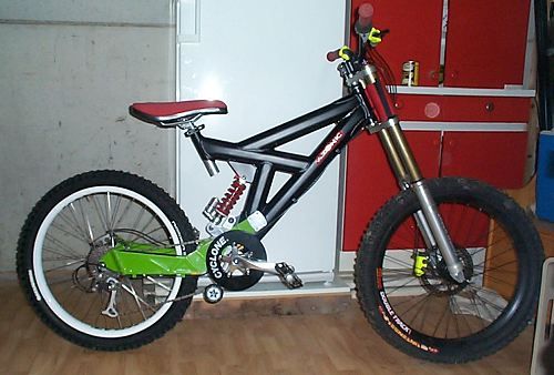

Jo ne, die Farbe is a bissl schrill ;)
Ich wollt ihn ja eigentlich umlackieren und zwar grün. Etwa so wie der Hinterbau auf deinem Bild, war dann aber so rappelich, daß ich erstmal zusammenbaun mußte. :D

Ich finde das Gelb auch schön, ist doch kein schrilles Gelb!
Außerdem kommt der Rahmen hundertmal besser rüber als auf ebay... aufgebaut echt ein supergeiles Bike - und das zu dem Preis! Glückwunsch!

Glückwunsch zum neuen Rädle :bier:
Gelb passt schon, hat auch den Vorteil vom Jäger gesehen zu werden ... obwohl vielleicht ist's ja auch ein Nachteil :confused:
Für 430 EuroOkken echt der Knaller.

@ all: Bin heute mittag mal probegeritten und bin im großen und ganzen recht zufrieden. Der Hinterbau ist mit der Bestansprechende, den ich jeh gefahren bin, wobei die Feder für mich a bissl zu weich is. Werd wohl ne Nummer höher gehn, weil mir der Dämpfer bei größeren Drops fast duchgeht.
Der Dämpfer an sich is super, aber normalerweise is ja glaub ich ein anderer drin.
Ansonsten gibts nix zu beanstanden (bis jetzt).
Mit ner etwas härteren Feder und ner Monster T isses glaub ich das ideale Bike zum Garagendroppen :D
