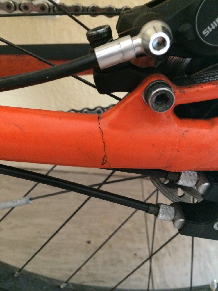

Ich habe hier
http://www.mtb-news.de/forum/t/alu-rahmen-gerissen-29-er-fuer-3790.752465/
schon mal über meinen 1-ten Rahmenbruch berichtet.
Jetzt ist das Teil schon wieder gebrochen.
Da Idworx keine Angaben zum Systemgewicht macht, mir wurden bisher keine gemacht, gehe ich mal davon aus, dass ich einfach mit meinen 116 kg plus ca. 10 kg Gepäck zu schwer bin.
Das Bike wiegt 12kg Systemgewicht ist dann 12+116+10=138kg sagen wir 140.
Wie sieht das aber nun rechtlich aus?
LuckyBike hat noch eine Chance den Rahmen noch mal zu wechseln, quasi den aktuellen Bruch.
Beim 3. Bruch geht das Fahrrad zurück oder?
Korrigiert mich, wenn ich falsch liege, aber für knapp 3800€ kann ich doch erwarten, dass der Rahmen seine 20 Jahre hält und nicht alle paar Wochen bricht?
Alter Bruch:
Neuer Bruch:

Scheinbar ist das mit der Dremomentstütze und der Bremse zu viel...
Die müsste sich weiter vorne abstützen, dann wäre besser.

Das Problem ist, daß der Hersteller dort mA ne kleine Fehlkonstruktion abgeliefert hat.

Einen popeligen 08/15-Alurahmen, der an der Stelle nicht mal ne Verstärkungsstrebe hat, würde ich eher auf 99€ schätzen...
Offenbar sollte man den Rahmen lieber mit Kettenschaltung und V-Brakes aufbauen.

Was der Rahmen nicht aushält sein, wenn man auf dem Hinterrad herumhüpft. Das kann ich noch nicht mal im Traum.
Und wenn man steile Berge hochfährt. Das tue ich aber, manchmal auch im stehen.

Wenn der Rahmen für Getriebenabe ausgelegt ist, dann steht Robustheit statt Leichtbau im Vordergrund. Wenn es trotzdem ein Leichtbaurahmen ist, gehört erst recht eine Verstärkungsstrebe an die Stelle. So oder so: Es ist Murks. Wenn der Markeninhaber beim Produzenten viel für den Rahmen geblecht hat, dann hat der sich eben über's Ohr hauen lassen und ist inkompetent.

Aus Mode oder Optik Gründen wird die HR-Scheibenbremse doch auch bei anderen Bikes auf die Kettenstrebe verlegt. Ob das dort auch immer so zuverlässig hält.....?

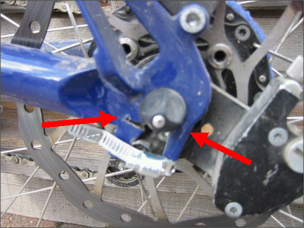

Gebrochenes Ausfallende für Rohloff-Speedhub. Der Stahl-Rahmen ist aus deutscher Fertigung.

Von der Riss-Richtung her ist nicht die Disc sondern die Rohloff der Übeltäter. Leider kann man die Abstützung auf den Bildern vom TE nicht sehen. (Oder ich bin zu doof.)

Ich würde schätzen, dass das alles große Fahrer mit über 100kg waren.
Das soll am Schweißen liegen, wegen Temperaturschwankungen u.ä., dadurch kann genau an dieser Stelle
Materialschwachheit eintreten.
