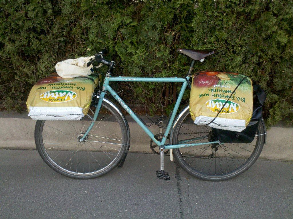

Leider habe ich kein besseres aktuelles Bild, so siehts bei mir aus:
Die Verlängerung des hinteren im Tretlagerbereich macht auch echt Sinn, sonst spritzt der ganze Schmodder auf die Fersen.
Mein lieber Herr Gesangsverein, Krull, das ist ja ein cooles Bild!!! Ist das ein Cross Check?
Spontan hielt ich die Verlängerungen für zu schwer und zu groß, aber dann fiel mir auf, dass es das Gepäck ist :D, Respekt!!

Ja ist ein Crosscheck und mit 2x 40l Säcken und Lebensmitteleinkauf wars schon eher grenzwertig. Weißt muss ich zum Glück nicht *g*
Ich habs nur mit einem Lochband festgeklemmt. Nieten wären noch eine Option gewesen.
