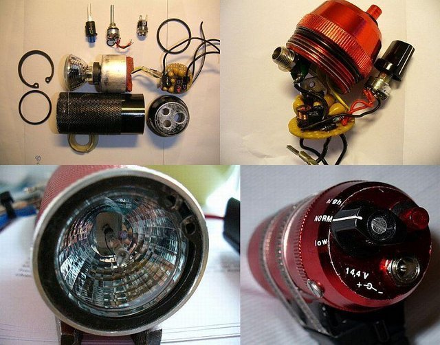

9. anstatt das Zeug zu kaufen, kauf Dir gleich ein "System", das 1. kleiner ist und 2. Brenner und Ballast direkt aufeinander gesteckt werden. Und das bau dann in ein Alugehäuse ein (alte Taschenlampe zerschneiden)
--> rustikales Beispiel:
PS: fast alle Argumente da oben gelten für eine 10 W HID, die war schon überholt, wie sie ganz neu war.
Jetzt ist sie praktisch steinzeit, wie eine Sigma Mirage etwa.
eine 35er ist natürlich heller, aber da auch wieder: einen Brenner holen, der bereits komplett ist. Gleiche Kosten, nichts das schiefgehen und Ärger bringen wird.
