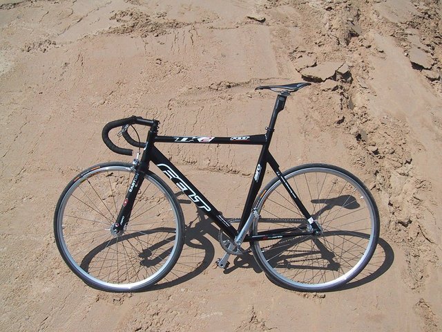

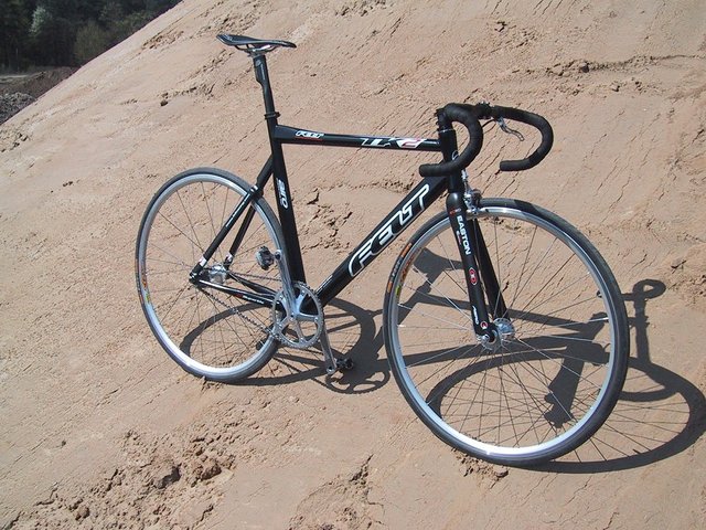

Als ich gestern nach Hause kam lag da endlich das lang ersehnte Paket mit der Easton Aero Gabel (354g ungekürzt :eek: ). Die wurde natürlich sofort eingebaut und eben gerade habe ich dann ein paar Bilder vom fertigen Renner geschossen.
(Stahlfans lieber weggucken)
Rahmen: Felt TK2
Gabel: Easton EC-90 Aero
Kurbel und Innenlager: Dura Ace Track
Pedale: Shimano 540
Vorbau: Syntace F99
Lenker: Syntace Racelite 7075 CD
Sattelstütze: USE Alien Aero
Sattel: Selle Italia SLR
Naben: Miche Hochflansch (vorne mit Schnellspannachse, hinten bals mit Titanachse)
Felgen: Mavic CXP 33
Speichen: Sapim CX Ray vorne radial; hinten 3X und verlötet
Reifen: Conti GP 3000
Bremse: Dura Ace mit Querfeldeinbremshebel und Nokons
Gewicht: knappe 6,8kg
Übersetzung: 47-16
So und jetzt Bilder:
Das nennt man dann glaub ich "New Skool" :)
Schnell sieht's aus.. ich hätte vielleicht noch höhere Felgen verbaut, oder ist Seitenwind bei dir ein Thema?

Die meisten höheren Felgen sind aber echt schwer - die CXP 33 empfinde ich mit etwas über 450g und Tropfenform als guten Kompromiß. Und zu plump soll das Rad ja auch nicht aussehen.

Mit dem passenden Draht von DT. Den bekommst du z.B. hier.
Man braucht aber keinen 100W Lötkolben, oder gar einen Propangasbrenner, wie es Schraner rät. 30W reichen völlig aus.
Ebenso würde ich von Lötwasser abraten, denn das sorgt später nur für rostenden Draht und schwarze Speichen werden silber. Wenn man anständiges Lötzinn benutzt, dann fließt das auch ohne Lötwasser wunderbar einmal um die ganze Wicklung rum.
Ob das Binden und verlöten wirklich was bringt, kann ich aber nicht sagen. Der Unterschied ist jedenfalls nicht "erfahrbar".

Für trockenes Wetter reicht die Dichtung auf jeden Fall aus. Die schwarze Belchkappe mit dem Miche-Schriftzug hält den Staub draußen und dahinter sitzen schöne große Rillenkugellager mit Dichtung (6001 2RS). Die Lager sind im Vergleich zu anderen Naben sehr großzügig dimensioniert, so dass sie eigentlich ewig halten dürften. (d=12, D=28, B=8)
Ab Werk waren sie allerdings viel zu stark vorgespannt, so wie es wohl auch oft bei Shimano der Fall ist - also vor der ersten Fahrt unbedingt kontrollieren und bei Bedarf richtig einstellen. Wenn sie richtig eingestellt sind laufen sie seidenweich!
Falls doch mal ein Lager kaputt gehen sollte, dann bekommt man sowohl von SKF, als auch von FAG für unter 2 Euro Ersatz.
Aber bei Regen bleibt es sowieso im Keller - da kommt dann die beschutzblechte Stdatschlampe zum Einsatz.
