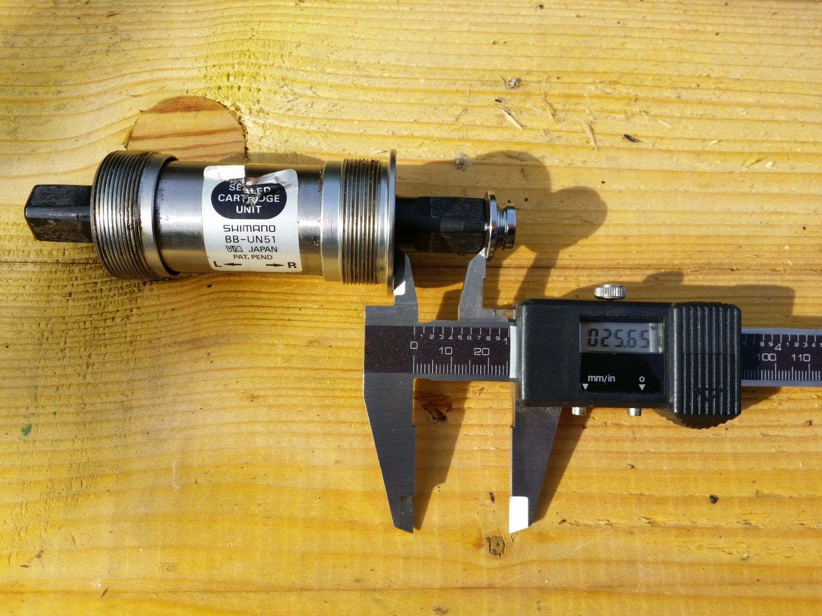

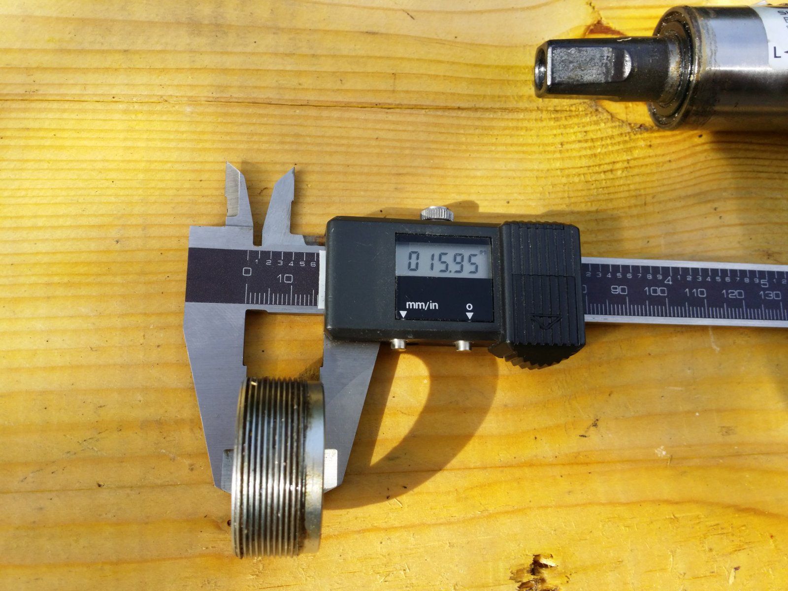

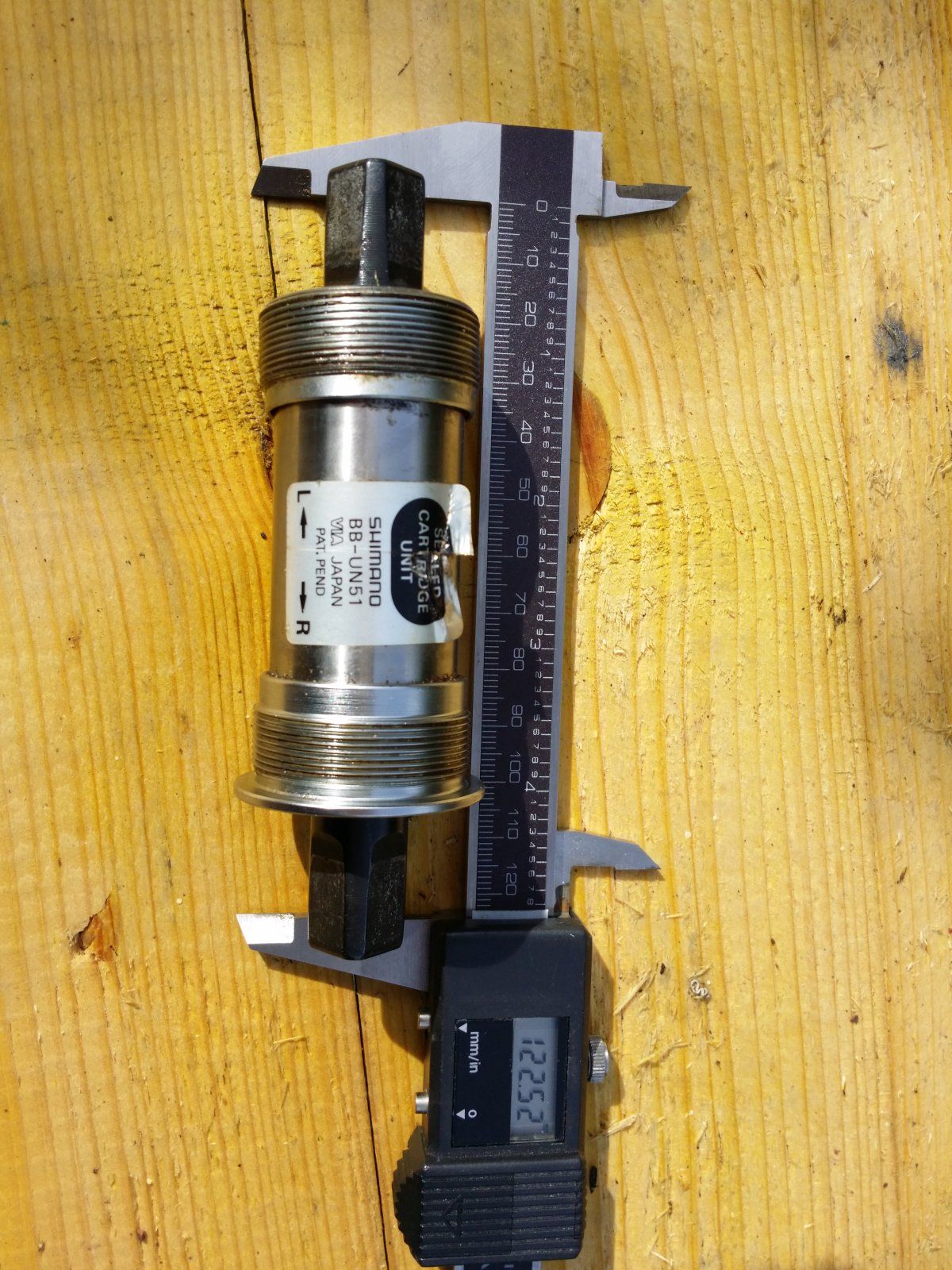

Das ist (im Allgemeinen) falsch, vgl. Messung unten, Explosionszeichnungen und Linke-Schale-Teilenummern der BB-UNxx Lager (anbei BB-UN51, UN55 und UN26)
Widerlegt:
BB-UN51 68/122.5 (D-NL)
Überstand rechts 25.65mm
Breite linke Schale knapp 16mm
Man sieht auch anhand der Bilder, dass die linke Schale vom 73er ca. 2 Gewindegänge länger ist als die 68er, obwohl keine Prägung "73" oder "68" ersichtlich ist.
Anhang anzeigen 1775205Anhang anzeigen 1775206Anhang anzeigen 1775207

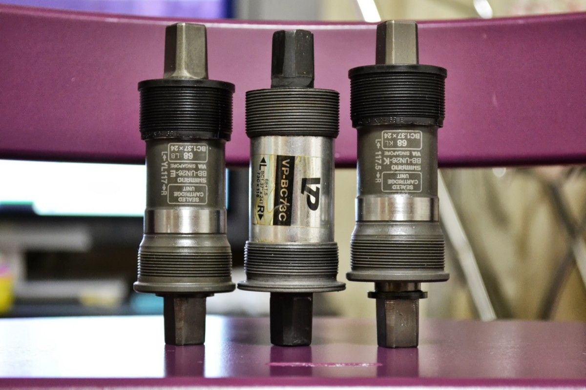

Die linken Schalen der 68mm BSA Vierkantlager für Kettenkasten (-K) und E-Type+Kettenkasten (-EK) sind identisch zu denen der 73mm Lager falls das weiterhilft. Diese Dinger sind öfters in Trekking/Cityrädern zu finden oder als günstige "Exoten" bei e-Kleinziegen etc.
Behelfsmäßig kann man diese Lager auch in ein 73mm Tretlagergehäuse einbauen (je nachdem wie weit die Gewinde im Tretlagergehäuse geschnitten sind), erzeugt dann aber ~2-3mm Asymmetrie.
