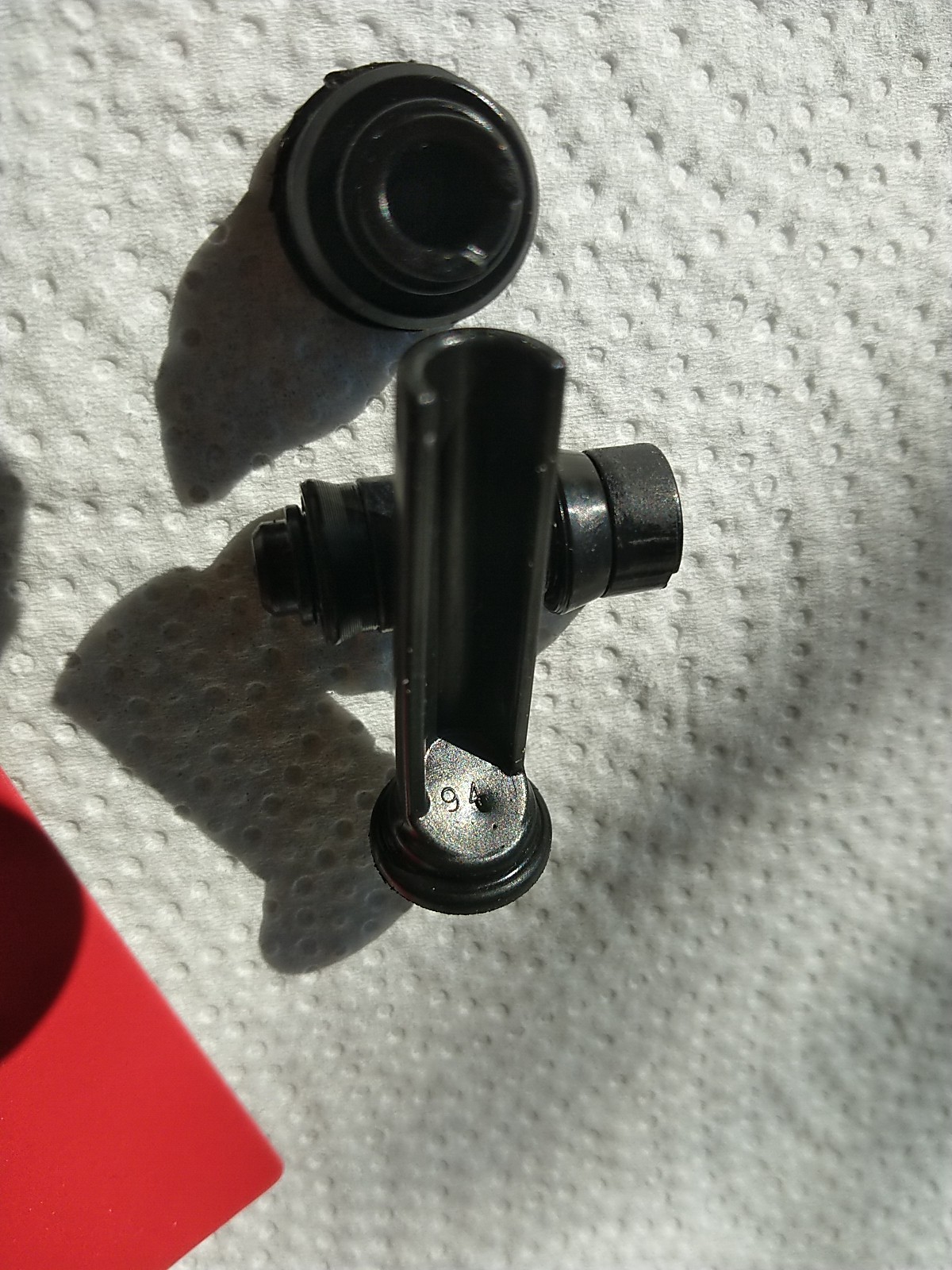

Nach drei Jahren war bei der Hinterradbremse nix mehr los....
Das Diaphragma leckte,der Kolben ruckelte, ergo schwimmender Druckpunkt und plötzlicher Druckpunktverlust.....
Abhilfe in Form von neuem Diaphragma nebst Stöpsel und neuem Titankolben.
Bei der Demontage zeigte sich vor allem der Kunststoffkolben deutliche Schleifspuren.
Ersatz bei Ali und mit Hilfe von ein paar Tutorials alles getauscht, alles passte und alles ist dicht....
https://a.aliexpress.com/_EIisFrn
https://a.aliexpress.com/_EIb7KHJ
Update.....im Diaphragma war tatsächlich ein Loch, woher auch immer.
Der Kolben weist deutliche Gebrauchspuren auf, glaube aber nicht das der Kolben Öl vorbei strömen ließ.
Weiteres musste ich feststellen....die Bremsbeläge von Ali, hier Bucklos,angeblich gesintert,sind ziemlich schlecht....zwar passgenau aber das Material ist weich und die Körnung grob,beim bremsen gibt es ein deutlich zu vernehmendes Schleifgeräusch .
Der Verschleiß und die Verzögerung sind deutlich schlechter als bei den Belägen namhafter Hersteller.
