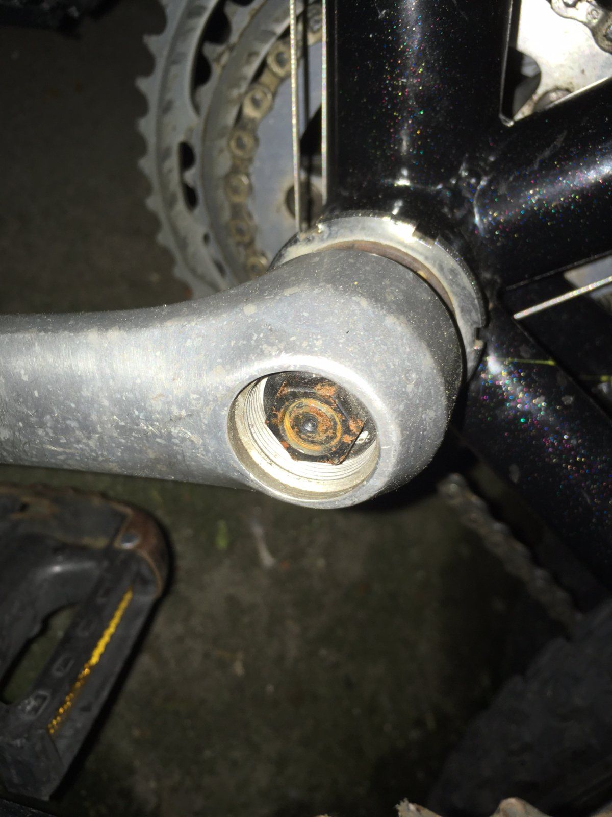

Hallo zusammen,
ich bin auf der Suche nach einer alten, mid 80s Shimano Innenlagerwelle 68er - 122mm Länge.
Am liebsten wären mir die schwarzen mit Gewindeenden für die Kurbelmutter.
So wie hier abgebildet. Leider ist die hier eine für 73er Breite die bei mir nicht passt.
Danke für eure Angebote bzw Hinweise!
Grüße Norman

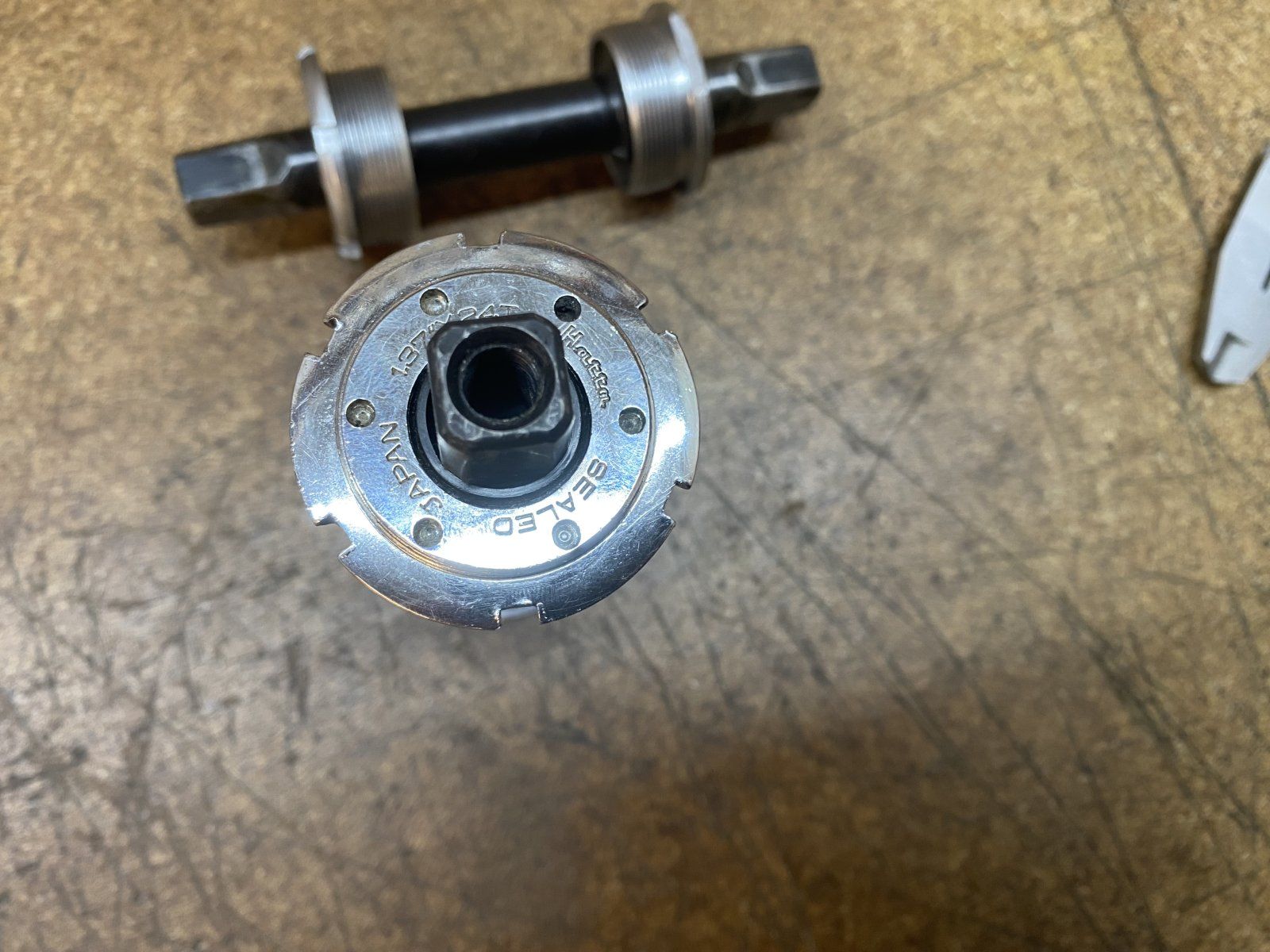

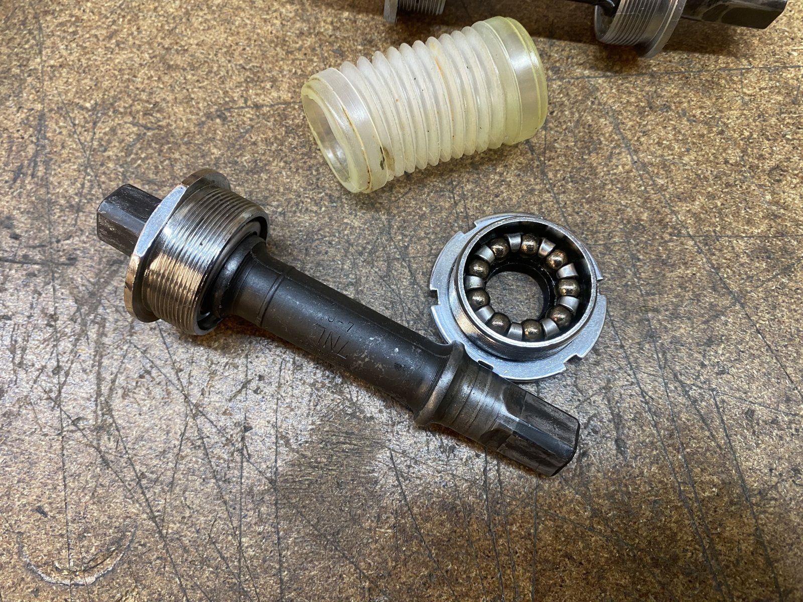

Müsste ich Mal schauen,ob ich sowas zu Hause Habe,bin allerdings erst am Montag wieder zu Hause,ich meine im Kuwahara Lynx währe sowas auch verbaut
Das Shimano Lager hat 133 mm, das Specialized ist 122 mm
Danke, 122 wäre schon die richtige Länge - leider benötige ich nur die Welle und möchte ungern erstens dein schönes S Lager zerpflücken. Die Lagerschalen die ich hier habe sind perfekt, auch vom Shimano Date Code ein Match.
Daher bin ich weiter auf der Suche nach einer Shimano Welle mit Gewinde.
