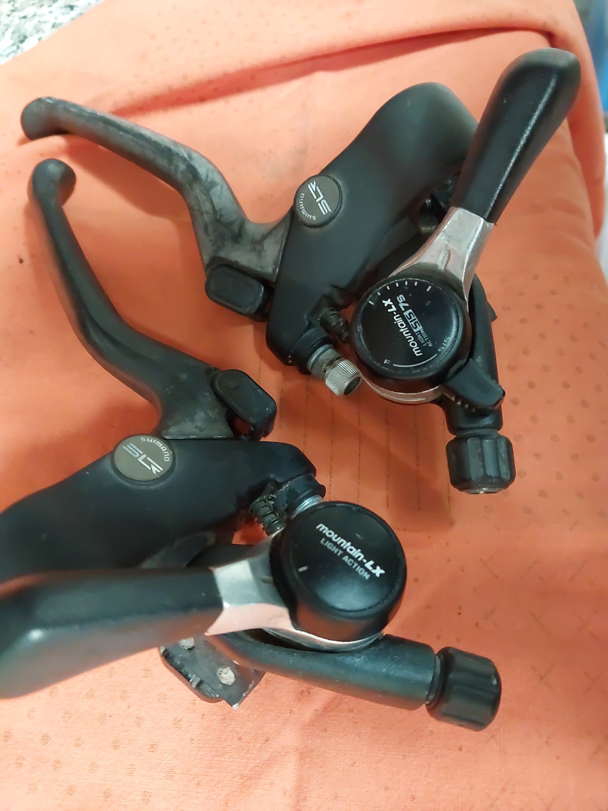

Liebes Forum,
Gerade noch gefreut über die tollen Mountain LX Brems-Schalter, sind leider die Nasen zwischen Schalthebel und Hebelaufnahme gebrochen….hätte vllt jemand ein Set Hebel für mich (komplett und in guten Zustand)?
Lieben Dank
Ich hätte ein Paar SL-MS55 (6fach SIS) - da könntest du die Indexscheibe der 7S Mountain LX einsetzen und die Topcap oben drauf, der Rest ist baugleich (Deore SL-MT60/62 ebenso). Bildanleitungen zum Zerlegen/Warten der Daumis finden sich bei Retrobike etc.
