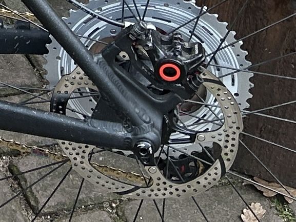

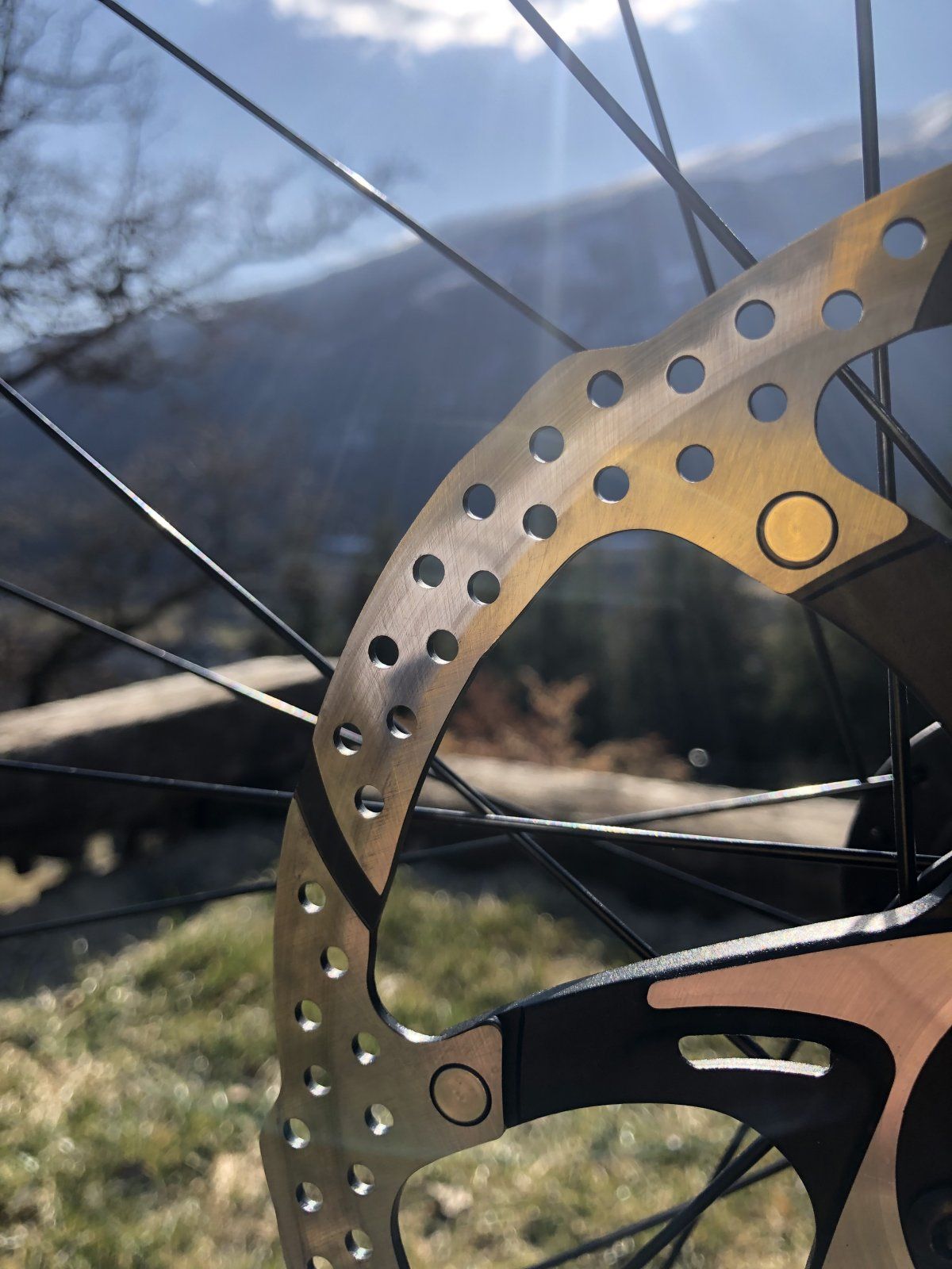

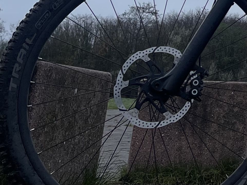

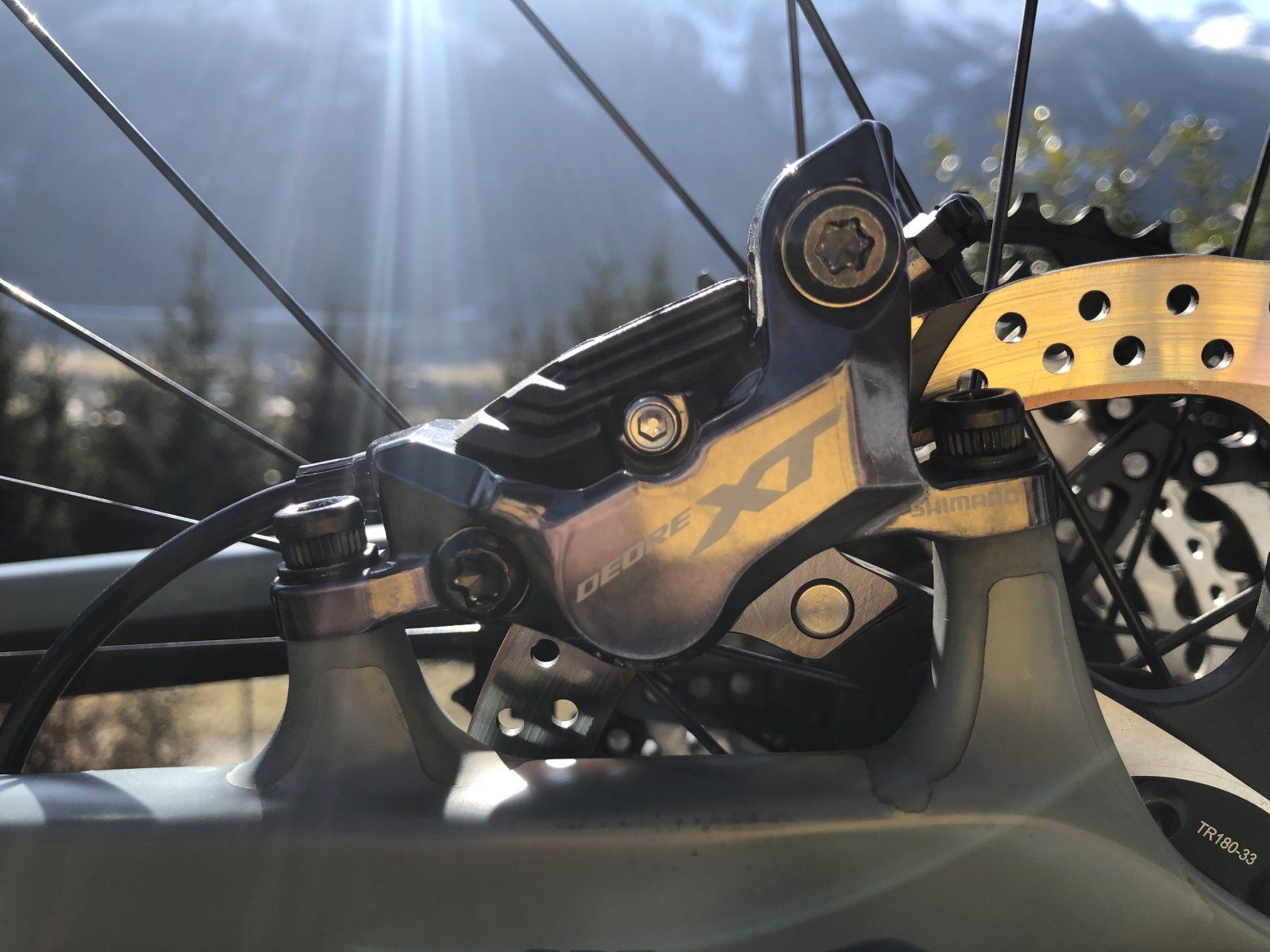

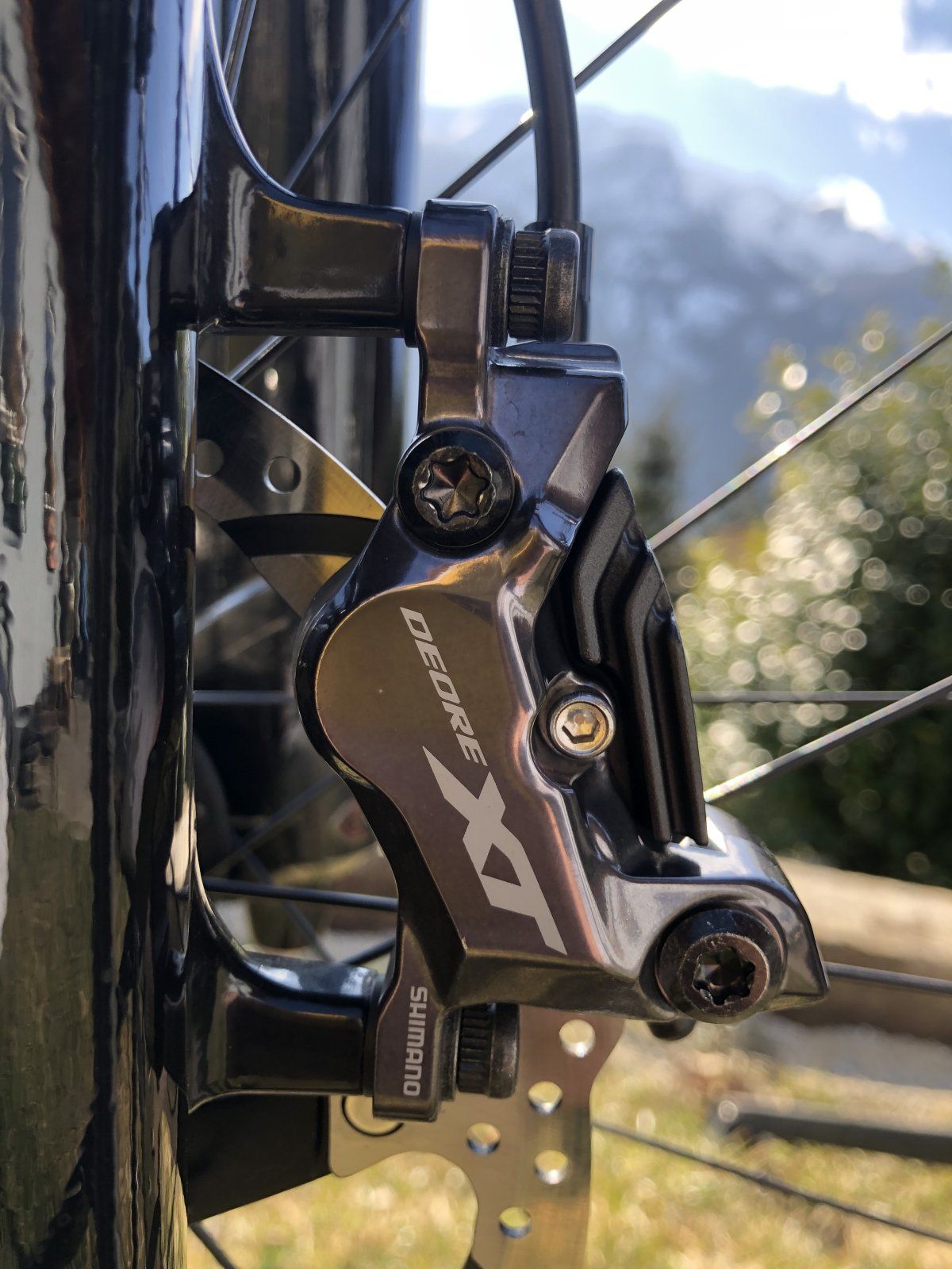

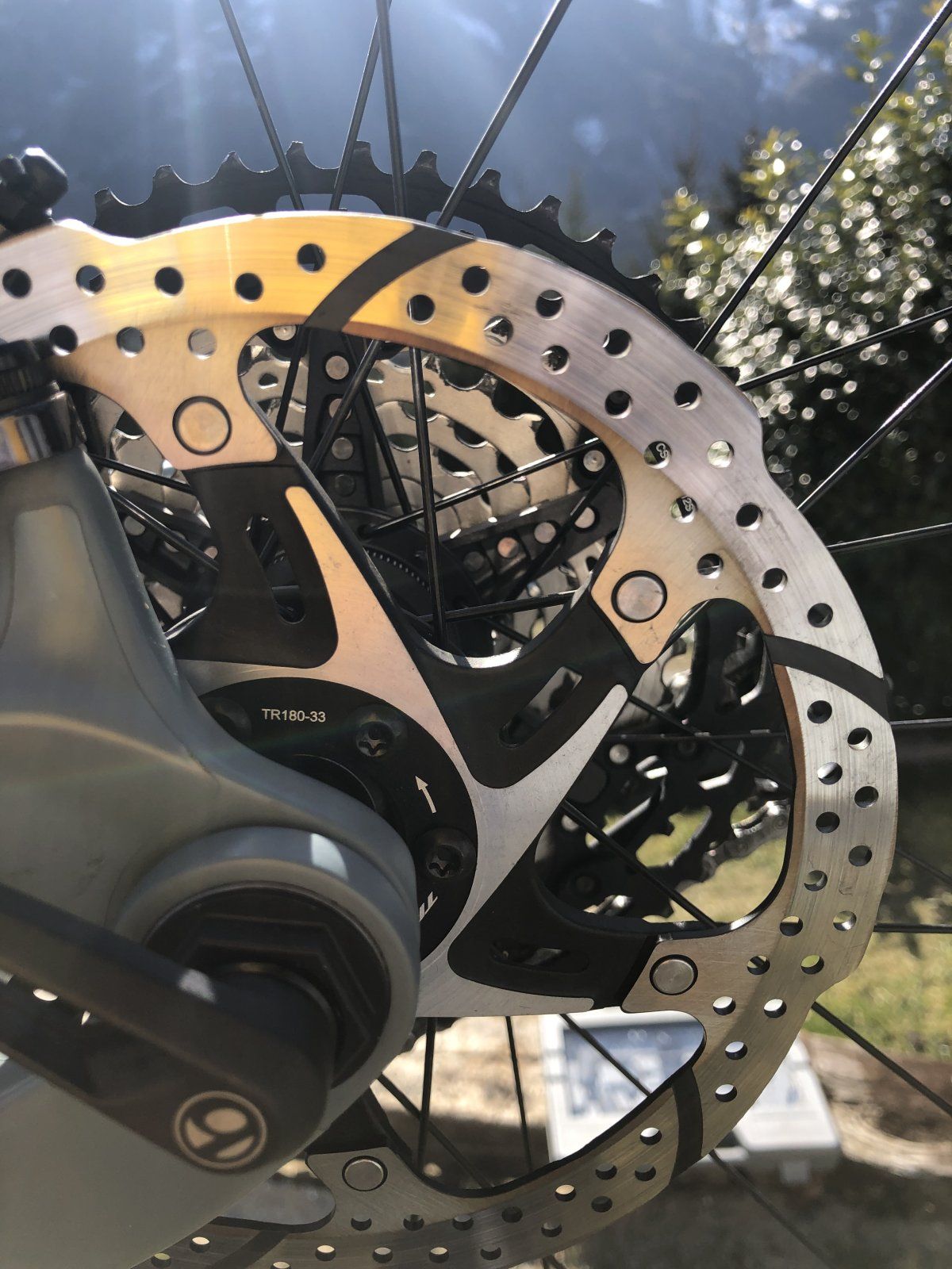

Soweit so gut, jedoch ist mir jetzt mal bei einer Inspektion nach der Ausfahrt aufgefallen, dass ich nicht die volle Reibfläche/ Kontaktfläche (hoffe das ist der richtige Begriff), nutze.
Der Bremssattel ist hinten direkt am Rahmen verschraubt, vorne ist eine Beilagscheibe zwischen Sattel und Gabel (entfernt man die Beilagscheibe unterm Sattel, stößt die Scheibe am Sattel an, also hierbei sollte alles passen).
Hab das ganze mal fotografiert, ist hierbei alles ok und es besteht keine Imkompatibilität?
Freue mich auf eure Meinungen hierzu.

Passt schon so . Außerdem kannst es ja nicht ändern wenn der Reibring der TRP Scheibe breiter ist als die Shimanobeläge . Umgekehrt währe es scheiße .
Wie kommst den darauf und wie meinst dann dass genau ?
Es wird immer andere Scheiben , andere Beläge und überhaupt andere Bremsen geben welche eine stärkere Bremskraft generieren als andere .
Dachte mir nur, dass wenn ich zB die TRP Bremse (glaub DHR) heißt sie, verbauen würde, würde die dann eventuell mehr von der Reibfläche nutzen, oder würde es gleich ausschauen? Das wäre so ca. der Gedanke dahinter. 😅
Worauf es eigentlich ankommt, hast du nicht fotografiert, sondern nur die Optik.
Du musst von oben in den Bremssattel schauen, ob da der obere Rand der Beläge bündig mit der Scheibenrand ist. Denn so sollte es sein.
Musst jetzt keine Bilder machen, das kannst du schon selbst beurteilen.
