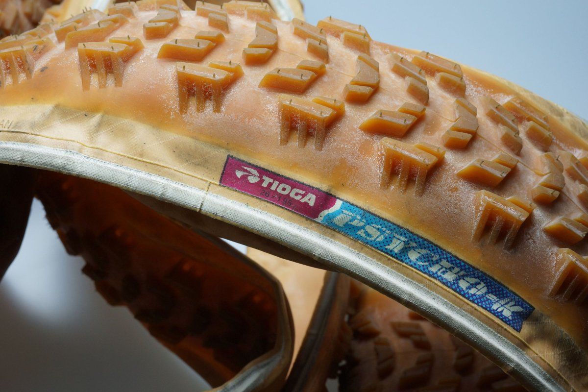

Ich hätte da ein recht cooles Paar Tioga Psycho-K in butterscotch in 1,95 vorrätig:

Hallo!
Das würde ich so nicht sagen. Die Reifen die du nennst gab es damals auch in verschiedenen Breiten. Je nach Hersteller und Modell zwar unterschiedlich, aber von 1,75" bis 2,35" war alles dabei. Ich würde sagen dass du einen normalen 2,0" +/- ohne Probleme auf der 231er Felge fahren kannst.
