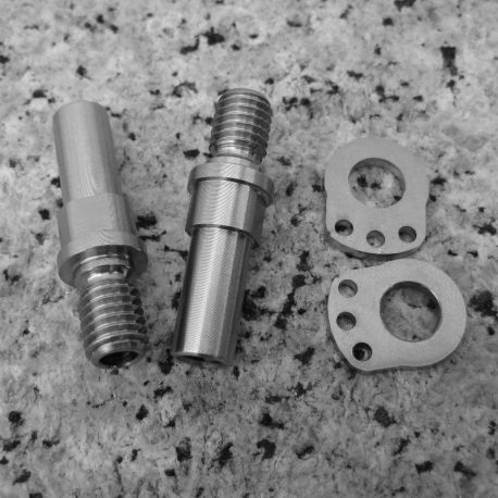

An diese Plättchen hatte ich auch schon gedacht um das Problem mit den fehlenden Löcher für Cantileverfedern zu lösen.
Jedoch sind bei der Gurke hier keine "normalen" Cantisockel verbaut wie wir sie sonst kennen...ne...
Der Sockel ansich ist hohlgebohrt und wird samt Cantileverarm mit einer megalangen M6-Schraube befestigt.
Könnte also Geknoddel werden...wobei ich das auf alle Fälle mal austesten werde...
Für das Crosstrac organisier ich noch alle Verschraubungen von Rahmen & Gabel aus Titan...naturfarben & konische Köpp...
hier mal Bilder "des Problems"...

nen kleines Loch in den Sockel bohren und andere Federn in die Cantis. Oder rechte Federn auf der linken Seite verbauen und linke Federn auf der rechten Seite
aber wenn die Schraube an der Gabel fest angezogen werden muß, um auch noch das Booster zu klemmen ...
oder schönere Cantis, die auch so klemmen wie die DiaCompe, zum Beispiel von Onza
