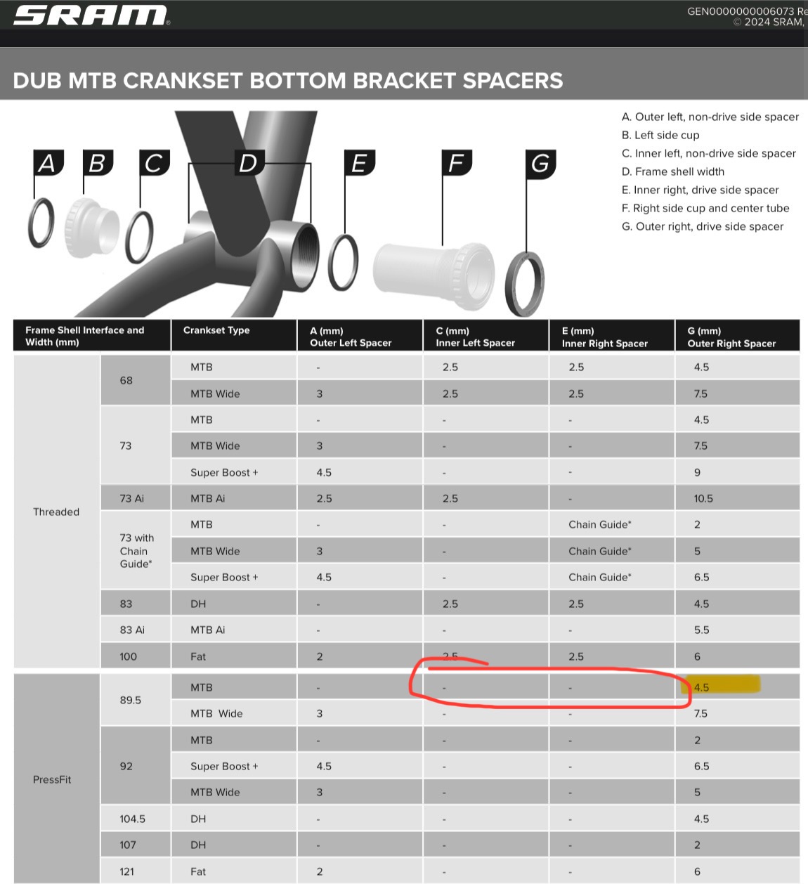

Ich bin etwas unkonzentriert, beim SRAM DUB PF 89.5/92 lagen 2 Spacer bei, 2mm und 5mm sind diese Spacer als Innendistanzringe oder außen an der Kurbel gedacht? Auf der SRAM Seite sehe ich nur das es sich um Außenspacer handeln soll, Das Tretlagergehäuse hat 88,8mm.
Ich habe die Befürchtung, da ich das Innenlager in Eile eingepresst habe, einen Fehler gemacht zu haben, da ich den 5mm Spacer nicht mit verarbeitet habe. Sind das jetzt Innen- oder Außenspacer?
Außen
Dann habe ich doch nicht falsch geschaut, Ein Zweiradmechaniker meinte sie kämen zwingend innen.
Meine Kettenlinie ist korrekt 52mm, wenn ich auf der Nichtantriebsseite den 2mm Spacer außen anbaue und den 5mm Spacer auf der Antriebsseite. Allerdings ist dann keine Justierung mit dem Einstellring notwendig die Kurbel passt haargenau. Kann ich also so lassen?
Nein. Bei dub ohne wide kommt bei PF89 nur auf die rechte Seite ein 4,5mm dicker Spacer. Auf die linke Seite kommt keiner. Der 2mm dicke Spacer ist nur für PF92 für die rechte Seite, auf die linke kommt ebenfalls keiner. (Siehe Chart)
So habe nach SRAM tabelle umgebaut, Ergebnis Kettenlinie bei 55mm, 3mm über Soll. Nehme ich den 2mm Spacer auf der Antriebsseite ist die standard DUB Kurbel zu lang, der preload kann die Kurbel nicht mehr fixieren. Da passt was hinten und vorne nicht. Tretlagergehäuse 88.8mm. Möglich wäre jetzt 2mm Spacer auf der Kurbelseite und 1mm Spacer auf der linken Seite. Wie seht Ihr das?
Ich sehe gerade SRAM bietet keinen 1mm Spacer an. Bleibt dann nur links und rechts 2,0 und 2,5mm Spacer zu verbauen. Dann müßte es passen, fie Kettenlinie wäre dann 51,75mm
Ich habe jetzt einen 2,5mm auf der Antriebsseite und einen3mm Spacer auf der linken Seite verbaut. So passt es, Der Preloadring lässt sich fixieren. Ist das immer so eine Fummelei mit dem DUB Standard oder habe ich eine ungewöhnliche Konfiguration?
