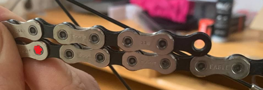

Hallöchen,
ich montiere gerade das erste mal ein neues Schaltwerk und muss nun die Kette ablängen. Ich habe gesehen, dass man die Kette wohl nach 2 Innen-/Aussen-Elementen ablängen soll. Da das ja alles recht knapp ist, will ich mich aber doch nochmal 100% vergewissern, ob ich das richtig mache. Ich sehe es so, dass es insgesamt 2.5 Elemente Überstand sind, oder täusche ich mich da? Ich würde die Kette an der rot markierte Stelle öffnen. Passt das? Danke
Gruß
Ja genau das habe ich auch gefunden, aber wenn ich sie stramm anlege, liegt sie nicht wie in der Grafik, sondern um ein Glied versetzt. Aber ich habe nun doch noch nen anderes Video gefunden (
) und die nette Dame sagt, im Zweifel lieber eins mehr. Also habe ich es nun dort abgelängt, wo ich es eingezeichnet habe. Das scheint zu klappen.
Vielen Dank :daumen:
Grad andersrum. Die Frage war wie viele dranlassen 😂 habe jetzt 5 drangelassen. Bin grade noch am einstellen, scheint aber zu passen. Vielen Dank
