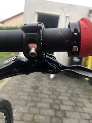

Liebe MTB Liebhaber,
ich bräuchte mal eure Hilfe.
Ich habe mir für meinen S-Works Stumpjumper FSR 29 die „Shimano XTR BR-M9120 Scheibenbremse“ gekauft, da ich mit der alten absolut nicht klarkam. Voller Vorfreude habe ich problemlos die Vorder- und Hinterbremse installiert.
Was ich vollkommen vergessen/ignoriert habe ist, dass der Schalthebel ja auch noch irgendwie angebracht werden muss. Jetzt steht mein Bike schon seit 2 Wochen, weil ich keine Lösung finde.
Kann mir hier jemand weiterhelfen, wie ich einen „Sram xx1 Schalthebel“ an den „Shimano XTR BL-M9120 Bremshebel“ bekomme?
Mit dem „Trickstuff Matshi Mille SRAM-Ausleger für I-Spec II“ habe ich es vergebens schon probiert.
Danke schonmal für eure Hilfe!
Gruß,
Christian

Du musst den Adapter den Crazyeddie gepostet hat nehmen. Evtl. gibt von anderen Firmen auch noch Adapter, einfach mal suchen, z. B. Problem Solver oder MatchMaker. Aber Ispec EV ist noch sehr neu.
Hier noch mehr Infos :
https://www.wolftoothcomponents.com...ts/products/shiftmount?variant=14423010803747
Du kannst keinen Adapter auf Ispec II nehmen. Die Anschraubschelle liegt weiter Richtung bei Mitte bei Ispec EV.
Das geht nur umgekehrt. Bei Ispec EV Schalthebel kann man ohne Probleme Ispec II Adapter benutzen.
Hey,
vielen Dank für eure Hilfe!
Ich habe den Adapter den crazyeddie empfohlen hat gekauft und montiert. Es funktioniert bestens
Auf eine tolle Bike Saison!
Grüße

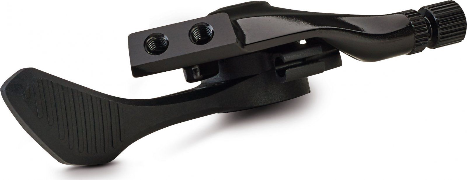

Habe auch ein Problem. Mein XX1 Shifter am Xtr Bremshebel neu montiert und feste gemacht. Erste Ausfahrt Schraube zum Gewinde locker das ich den Shifter leicht drehen kann. Besser alternative oder jemand Erfahrung damit?
