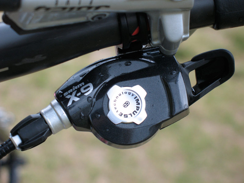

Hallo, ich besitze einen x9 schalthebel / bremskombi (avid) ohne ganganzeige, und möchte da gern den seilzug erneuern.
Wie genau muß ich da vorgehen.
Vielen dank im voraus
Dann muss man den Deckel demontieren. Auf dem folgenden Bild das graue Kunststoffteil mit dem X-9 Aufdruck. Dazu löst man die silberne "Schraube" mit dem Impulse-Technology Schriftzug und hebt ihn nach oben ab. Danach kann man den Schaltzug jeweils bereits sehen und herausziehen. Vorher natürlich den Zug in die entspannteste Position bringen, sonst kommt man nicht dran. Das Einfädeln vom neuen Zug ist unter Umständen etwas hakelig.
