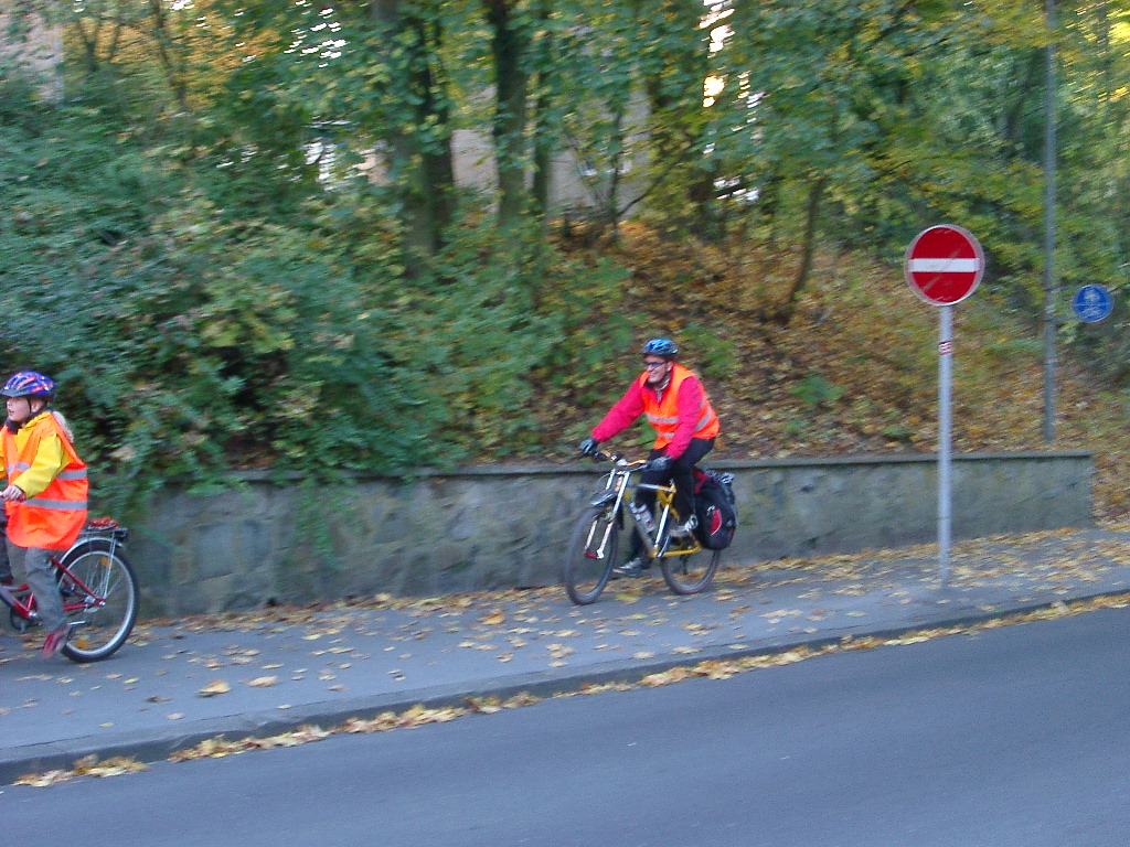

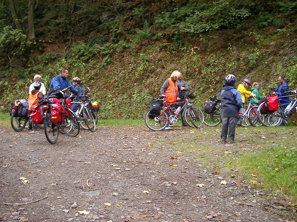

War gerade erst mit meiner Freundin und unseren Reise-GTs unterwegs . Kann ich nur empfehlen .
Meine Freundin fährt ein GT Outpost Anatomica , schön klein und idealerweise mit Gepäckträgerbefestigungsösen versehen . Das Ganze mit LX - Komponenten aufgebaut ( V-Brake ).
Ich fahre das hellblaue GT ( Modell unbekannt - kein Originallack ) mit U-Brake hinten ; keine Befestigungsösen für den Gepäckträger . Habe den Gepäckträger mittels stabiler Schellen am Rahmen befestigt ( gibt´s zB. von Tubus ).Das Ganze wird von einer alten DX Gruppe vorwärts bewegt - inkl. Daumis - robust und gut einzustellen .
Auf die U-Brake-Sockel passen keine Cantis - also entweder U-Brake verwenden oder einen Rahmen mit normalen Cantiaufnahmen nehmen .
Welche Modelle bzw Rohrsätze empfehlenswert sind kann ich dir leider nicht sagen , da gibt´s hier Leute die sich mehr auskennen .
Hab mal Bilder von unseren Bikes dazu gepackt - um die AMP hat mich meine Freundin auf manch einem Schotterweg schon beneidet - kann ich nur empfehlen.
Gruss Benjamin
