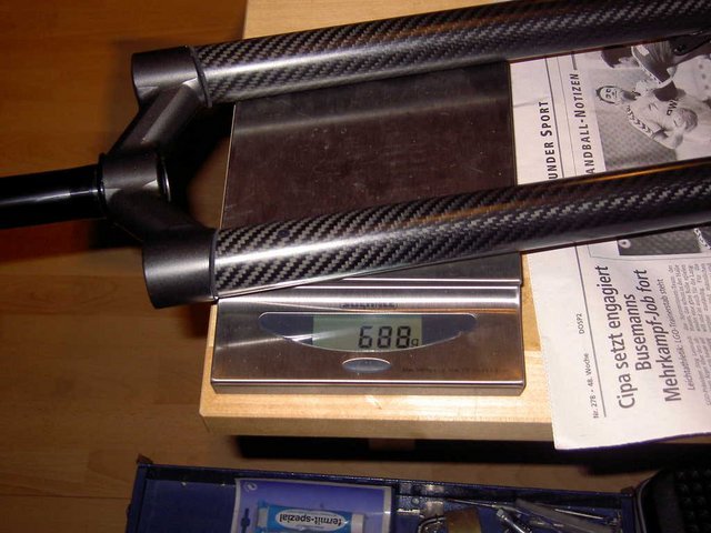

Kann dir die Pace auch nur wärmstens empfehlen. Ich fahre sie an meinem XTC in 420er Höhe. Bergaufeigenschaften und Handling sind traumhaft. Optisch passt sie super zu den zu aktuellen Rahmen. Das mit den Cantisockeln ist halb so wild ;) .
Aber das schlagende Argument :daumen:
